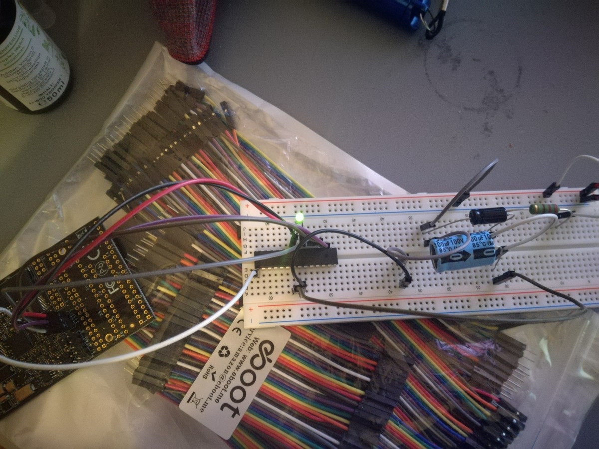

Okay kleines Update :P
Ich habe es geschafft das der atmega168 von der IDE und dem AVR Dragon
erkannt und gelesen wird. Nun taucht die Fehlermeldung auf das die
Target Voltage 0,3V anstatt wie empfohlen 1,8v - 5,5v beträgt. Ich
vermute da einen Fehler in der Schaltung. Kann mir jemand sagen wie
genau man VCC, GND, AVCC, GND verkabeln muss damit der AVR Dragon das
ganze richtig erkennt?

Hallo Jim, danke für den Kommentar :-)
Ich habe aktuell eine 9v Batterie (runtergeregelt auf 4.5V) die an Pin 7
(vcc) und Pin 8 (gnd) anliegt verbaut. Der AVR Dragon hängt an Pin 22
und 20 (GND & AVCC). Wenn ich eine LED an 22 & 20 (GND + AVCC)
anschliesse leuchtet diese auch auf, der Mikrocontroller scheint also
Strom von der Batterie zu bekommen. Leider stellt der AVR Dragon
weiterhin nur 0.3-0.5V (schwankt zufällig) fest. Die Batterie habe ich
sicherheitshalber auch gegen eine Verpackungsneue ausgetauscht, selbes
Ergebnis.
Im Anhang ist ein Bild der aktuellen Schaltung.
Pin 7 UND 20 MÜSSEN BEIDE an VCC.
Pin 8 UND 22 MÜSSEN BEIDE an GND.
Und sowohl zwischen die Pins 7 und 8 alsauch zwischen die Pins 20 und 22
gehört jeweils ein 100nF Kondensator.
