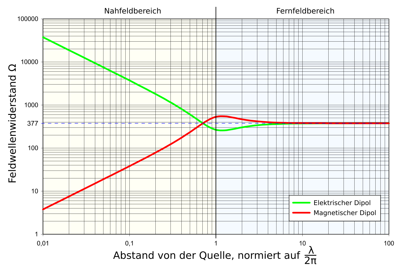

Im Fernfeld wo es um Wellenausbreitung geht hast du völlig recht. Da
wiederspreche ich dir absolut nicht.
Nun sind aber die Wellenlängen bei denen man Schleifenantennen benutzt
in der Praxis üblicherweise deutlich größer als die Entfernungen zu den
lokalen Störquellen. Wir befinden uns also im Nahfeld wo die elektrische
und die magnetische Kopplung praktisch unabhängig voneinander wirken.
Man kann also für das Nahfeld sehr wohl sagen daß man eine elektrische
Einkopplung abschirmt.

Generell sind die elektrische Feldkomponente und die magnetische
Feldkomponente über einen Proportionalitätsfaktor - die
charakteristische Impedanz (in Deutschland: Feldwellenwiderstand) fix
miteinander verknüpft. Im Fernfeld in Luft beträgt dieser
Proportionaltitätfaktor 377Ohm. (Die Dimenstion eines Widerstandes rührt
daher dass elektrische Feldstärke V/M dividiert durch die magnetische
Feldstärke A/m die Dimension eines Widerstandes ergibt.)
Das bedeutet, jegliche Abschirmung der elektrischen Feldkomponente
beinflusst im genau gleichen Maße die magnetische Feldkomponente und
umgekehrt.
Im Nahfeld um eine Antenne weicht die charakeristische Impedanz von 377
Ohm ab. Die Abweichung hängt einerseits von den Abmessungen und der
Baumform der Antenne ab und andererseits vom normierten Verhältnis
zwischen Abstand und Wellenlänge.
Bei einer "elektrischen Antenne" (kurzer Stab, E-Feld Sonde) ist die
charakteristische Impedanz hochohmig, bei einer magnetischen Antenne

Der Widerspruch zwischen den beiden verfeindeten Lagern hier lässt sich
dadurch klären, dass wir deutlicher die Bereiche Nahfeld, Übergangsfeld
und Fernfeld unterscheiden.
Wenn wir die obige Abbildung
auf die ganze Wellenlänge L beziehen,
dann gilt - zum besseren Merken abgerundet -
Nahfeld bis    0.1L
Übergangsfeld  0.1L bis 1L, mit einem Maximum bei 0.2L
Fernfeld ab    1.0L
Das Nutzsignal befindet sich praktisch immer im Fernfeld,
das Störsignal aber meist im Nah- oder Übergangsfeld.
Dazu kommen 2 Arten von Antennen, Loops und Verticals.
Wir haben also 3 Felder, 2 Signale und 2 Antennen,
das sind 12 Möglichkeiten, zwischen denen wir klar unterscheiden müssen,
damit wir nicht an einander vorbei reden.
