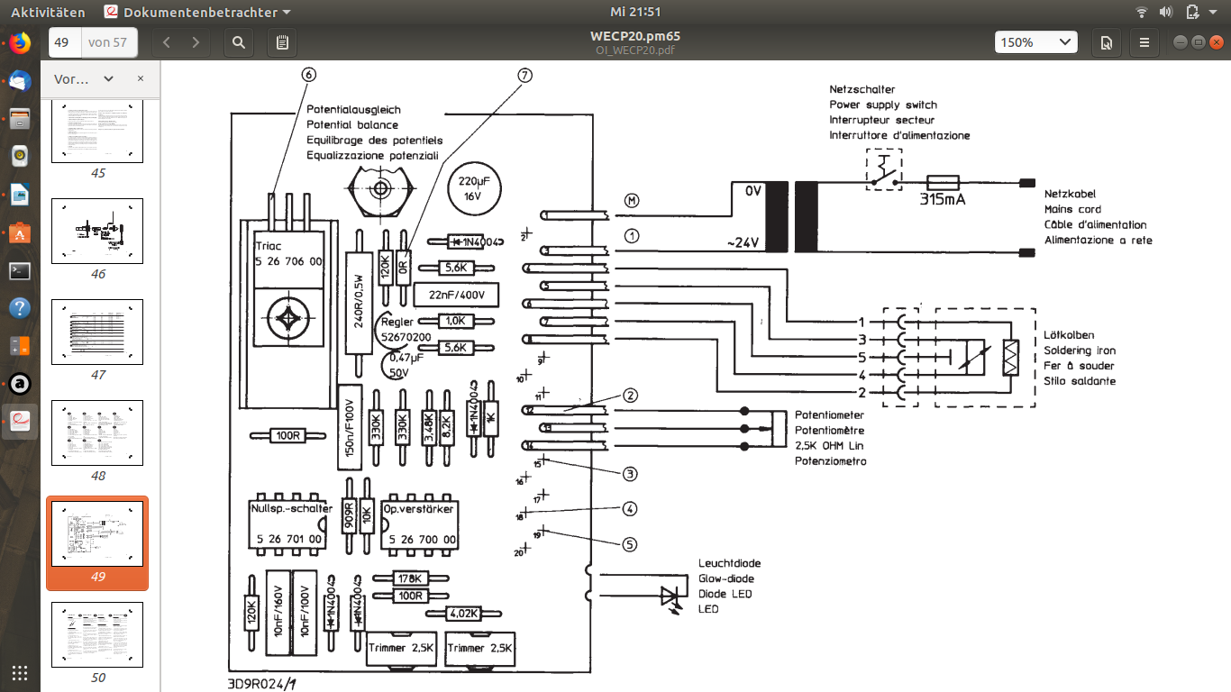

dulf schrieb:
> das ist der schaltplan, mit dem ich gestern gemessen habe. kontakt 2 zu
> masse ergab 14v.
Mit einem kaputten Sensor kann man sich auf keine Messung verlassen,
weil die Regelung quasi ins Leere läuft.
Ist der Kolben mal runtergefallen oder knallst du den gern mal
schwungvoll in die Ablage?

Gast #5827740
so, hab die stellen markiert. und ja, kann schon sein, dass der kolben
mal runtergefallen ist oder anderen erschütterungen ausgesetzt war. ist
der sensor so sensibel?
wie kann ich den den prüfen?
also nochmal zum problem. die led ist an, kolben wird warm. dann blinkt
die led kurz und nicht unbedingt immer im gleichen rythmus und dann geht
sie aus. manchmal wieder an wenn ich höher drehe, manchmal nich.
mach gleich nen bild... sekunde

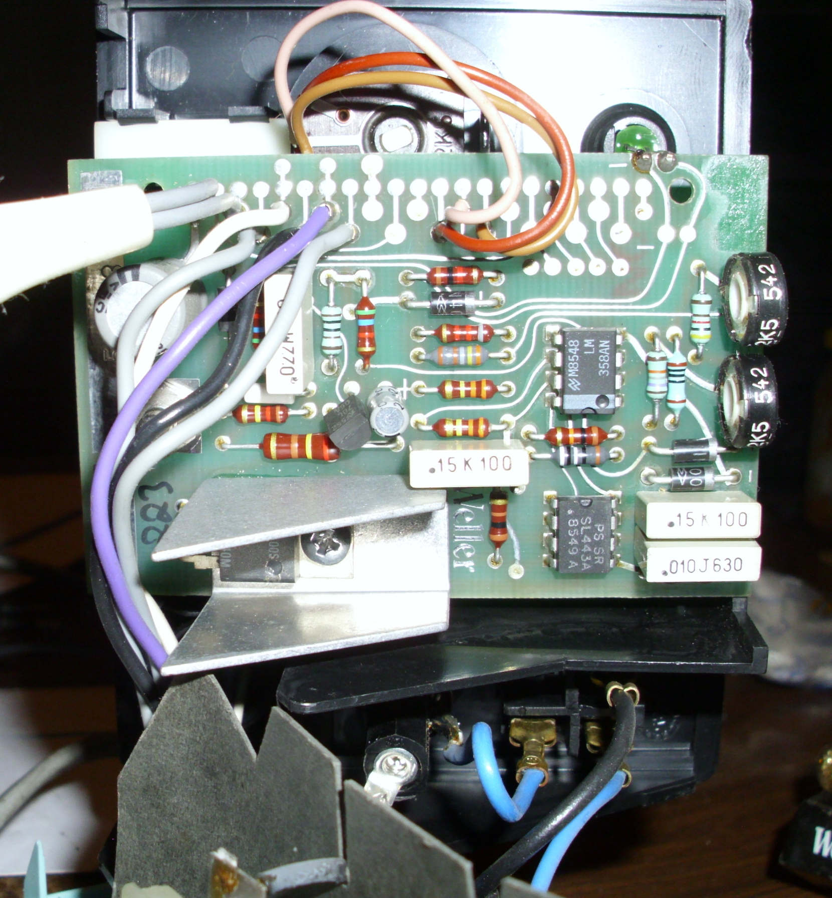

Gast #5827789
dulf schrieb:
> so, bitteschön. die platine die herren.
Also die Variante mit dem Plessey-Chip.
Der Triac ist definitiv nicht defekt, der PTC-Fühler ist der
Hauptverdächtige.
Folge Thomas' Rat, du wirst wohl die besagten Krümel finden.
Gast #5827807
Hab mal durchgemessen.
Hezung : 12 Ohm (Pin 1-2)
Fühler : 24 (kalt) - 36 (warm) Ohm. )Pin 3-4)
Hab ich ja vorhin auch geschrieben - Fühler, Fühler-Drahtbruch im
Stecker und so.
Triac is es nicht.
Mit 2. Lötkolben mal probiert? - sofern man hat

Gast #6031275
... is ja schon ein bisschen her, aber ich wollte mal verantwortlich
sein und die lösung hier präsentieren.
ich hab mich natürlich in der anleitung versehen und der triac war laut
anleitung auch nicht das problem, sondern ein festspannungsregler, der
die gewollten 5v liefert (nummer in der anleitung 52670200). hab ich um
die ecke im elektro-laden bekommen für 40Cent.
hab ihn getauscht und jetzt funktioniert alles wieder.
vielen dank für die hilfe.

Gast #6695695
Kleine Ergänzung: die Werte am Temperaturfühler passen auch bis zu 55
Ohm.
Was wir aufgefallen ist, das Potentiometer habe ich mal ausgebaut und
Maximalwert ist 2300 Ohm. Den Eingangsseitigen Kondensator habe ich
testweise auch mal ausgelötet, dieser hat komischerweise anstatt der 220
uF -> 290 (wie kann es sein das der Wert höher ist, ich kenne es nur,
das der Wert sinkt?)
Grüße, Daniel
