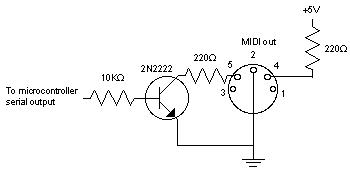

Bei meinem aktuellen Leiterplattenentwurf möchte ich ein Midiout
realisieren. Gibt es eine Platz sparende Variante zu einem Inverter oder
NAND Gatter? Könnte ich den Strom auch mit einem einfachen Transistor
als Konstantstromquelle realisieren? Dann muss ich die LED vom
Optokoppler auf der Gegenseite antreiben.
Ich hab folgende Schaltung gefunden. Würde das passen? Ich würde dann
einen 2n3904 nehmen.
Danke!
#4854801
Wikipedia sagt:
> Im Unterschied zu pegelgesteuerten Schnittstellen wird bei MIDI jedoch eine
5mA-Stromschleife verwendet
Das geht nicht ohne externe Transistoren.
In Obiger Schaltung muss das UART Signal invertiert sein, das können
aber nicht alle µC. Vorsicht: Oft hat das auch Ausirkung auf den RX des
UART,
müsste man dann beim eingehenden Optokoppler beachten.

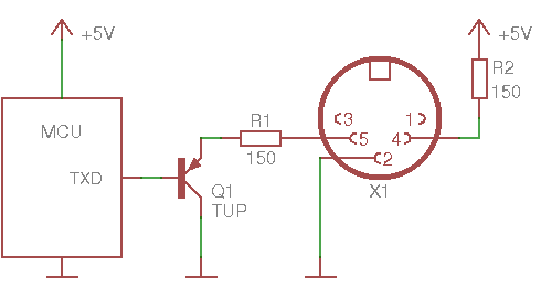

(Firma: matzetronics) #4854846
Rita schrieb:
> Hat ein µC nicht genug ... Leistung um z.B. eine
> lange Leitung anzutreiben?
Mein AVR (Mega328) kann auch ohne Treiber ein MIDI Gerät ansteuern,
allerdings ist das Kabel auch nur etwa 20cm lang und das Digitech
befindet sich im gleichen Rack wie der AVR. Als Vorwiderstände wählte
ich 2* 120 Ohm.
http://www.schoeldgen.de/bassalizer/
5.Bild von oben gezählt. Das weisse Kabel mit dem DIN Stecker ist MIDI
Out zum S100.
In Mark III ists das rot/schwarze Kabel mit dem Metall DIN.
http://www.schoeldgen.de/bassalizer/index3.html
#4854887
Rita schrieb:
> Hat ein µC nicht genug ... Leistung um z.B. eine lange Leitung
> anzutreiben?
Früher war z.B. ein 8051 in der Tat nicht stark genüg für 5 mA.
Heutzutage gibt es viele µCs, die das können.
Oder der µC verträgt keine 5 V an seinem Ausgang.
Oder der µC hat nicht genügen ESD-Schutz.
> NAND Gatter?
Ein (Open-Collector-)Buffer, siehe MIDI.
> aber nicht alle µC.
Falls nicht, kann man zwei Transistoren (= zwei Inverter) nehmen.
Oder einen PNP als Emitterfolger.
Gast #4854920
Von Frau zu Frau, liebe "Rita": Es gibt Musiker, die treten auf
MIDI-Kabel drauf, wodurch die kaputtgehen, den Ausgang kurzschließen und
diesen zerstören. Daher ein Transistor, der das abkann und nicht gleich
den Ausgang des Controllers killt.
