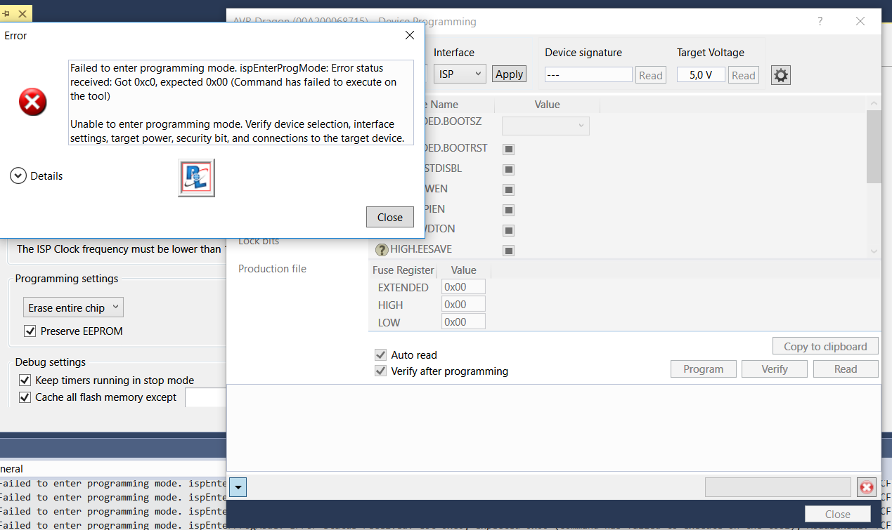

ich habe in der Eile meinen Atmga168 verfust.
Natürlich den letzten seiner Art (TQFP) auf die Platine gelötet. Wollte
auf das montierte Quarz einstellen Und dann eine falsche Fuse gesetzt.
Wollte mit einem 4Mhz Quarzoszillator auf Xtal1 dem MC wieder leben ein
hauchen.
Leider reagiert der Chip nicht. Was könnte ich noch tun um weiter zu
kommen?
Lg
Ein sich schämender Atmel Freund
Georg G. schrieb:> Wo versuchst du, den Takt rein zu drücken? Welche Fehlermeldung> kommt?
Ich versuche den Takt auf dem Pin XTAL1 reinzuprügeln;-)!
Fehlermeldung lege ich im Anhang bei.
LG
Falls der ATmega168 jetzt auf 'Low frequency crystal oscillator' steht,
hilft ein externer Takt an XTAL2 (!), allerdings nicht über 500 kHz.
Falls die CKDIV8-fuse programmiert ist, bedeutet das, dass der Takt des
Programmiergerätes unter 500 /8 /4 kHz = 15.6 kHz liegen müsste.

Vielen Vielen Dank!!!!
Meinen großen Respekt für deine Hilfe!!!
Mit dem kleinen Takt auf auf XTAL2 konnte ich die richtige Fuse setzen:D
Hatte Low frequency crystal oscillator eingestellt!
Danke für dein Hilfe!
Lg schönes WE
