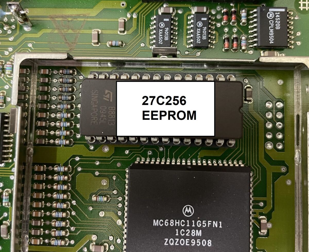

Hallo, kennt sich hier jemand mit reverse engineering mit alten Siemens ECU aus?
Processor: MC68HC11 Motorola eeprom: (27c256)
es gibt bereits einige tabellen im EEPROM die definiert sind, aber bei weitem nicht alles bzw. sehr begrenzt.

Dann muss man sich halt damit auseinandersetzen und den Code der Digifant 3.2 genauer analysieren. Das ist machbar, je nach Erfahrung dauert das aber seine Zeit. Und ja, ich weiß wie so etwas geht, auch bei automotive ECUs, ebenso beim HC11. Nur sehe ich keinen Grund/Motivation das zu tun, es ist weder irgendetwas besonderes (andere haben sich mit diversen Digifant Varianten bereits auseinandergesetzt) noch hat jemand im näheren Umfeld oder ich selbst ein entsprechendes Fahrzeug.

Es ist alles andere als leicht, die Tabellen (korrekt) zu identifizieren. Selbst mit KI sehe ich da schwarz – beziehungsweise kommen in den meisten Fällen falsche Angaben heraus. - aber ich lasse mich gerne eines besseren belehren.
Habe mir die .xdf Daten vom Digifant - G60 angesehen und man kann leider nicht wirklich viel auf das Digifant 3.2 Steuergerät übernehmen.
Und ja Thomas, auf dem externen 27C256-EEPROM des Digifant-3.2-Steuergeräts sind die Kennfelder hinterlegt.
Wenn man die Logik hinter dem HC11 nachvollziehen könnte, wäre das meiner Meinung nach der richtige Schritt, um den gesamten Code auf dem EEPROM nachvollziehen zu können.
@Dieter S. um die MCU auslesen zu können müsste ich in Bootstrap Mode gelangen. Danach mittels IDA-pro den Zugangspunkt suchen?

Im Bootstrap Mode kann man per UART Code in den RAM laden und ausführen, Details siehe Doku zum MC68HC11G5. Dieser Code kann dann z.B. den ROM auslesen. Ich weiß nicht was Du mit "Zugangspunkt" meinst aber den ausgelesenen Code kann man mit IDA Pro oder Ghidra analysieren und dadurch verstehen was gemacht wird. Und wie schon geschrieben, das kann seine Zeit dauern.
Nachtrag: Da der HC11 nicht sehr komplex ist kann auch eine Simulation/Emulation hilfreich sein.

hier gibt es die Originale EEPROM datei für das Steuergerät. http://chiptuning.pw/wp-content/uploads/Volkswagen/VW_GOLF3_20%2016V_ABF_150HP_037906024G_5WP4307_2031_org.rar
@Hans F. das wäre spitze wenn du mal nachsehen könntest ob es bei deiner WinOls version infos zu diesem Steuergerät gibt.
ECU Nummer: 037906024 G Hersteller: Siemens
