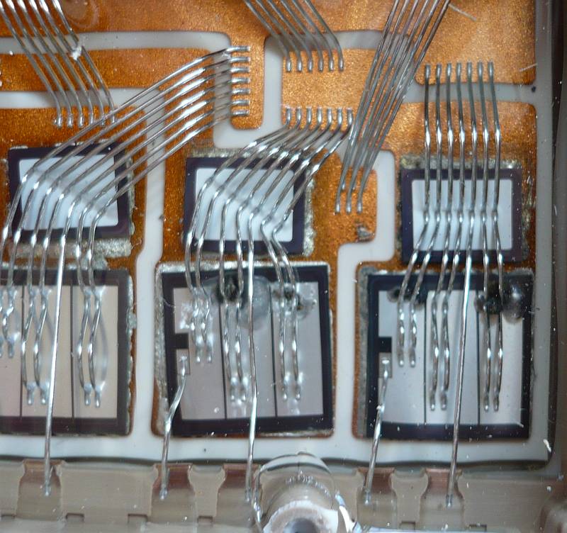

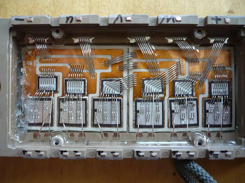

Irgendwie habe ich es jetzt hinbekommen das IGBT-Modul meines
selbstentwickelten Frequenzumrichters zu töten.
Alle drei defekten IGBTs haben einen Kurzschluß zwischen Gate und
Emitter als auch zwischen Kollektor und Emitter. Der links ist nach
mehrstündigem Betrieb ohne Voranmeldung gestorben, die beiden rechts bei
dem Versuch die (zusätzliche) Massenklemme des Scopes an einem anderen
Punkt anzuschließen.

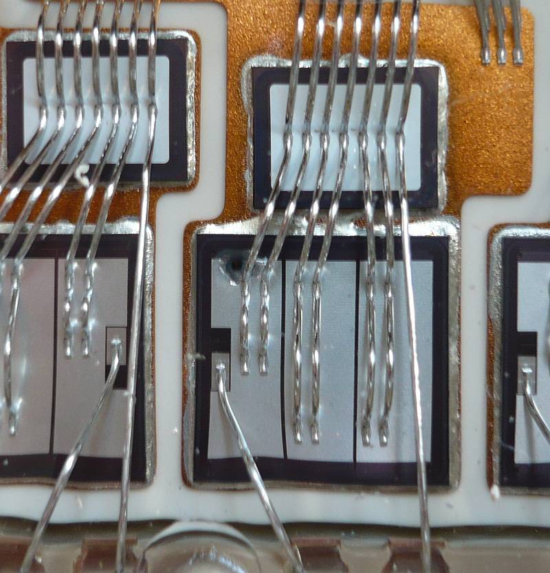

Ja, vermutlich. Nur woher und zwischen welchen Anschlüssen?
Ich hatte gehofft, daß jemand aus den Fotos erkennen kann, was da
eigentlich passiert ist.
Die Brandflecken befinden sich jeweils neben den Emitterdrähtchen und
immer ganz am Rand der Chips.

Das sind ganz klar Überspannungsschäden. Die Ursache kannst aber nur du
suchen, da dafür sehr viele Informationen fehlen, die du erst
bereitstellen müsstest.

Das Fehlerbild ist aber eindeutig Überspannung. Bei Überstrom ist Chip
großflächig schwarz und bei thermischen Schäden lösen sich eher die
Bonddrähte. Bei Überspannung gibt es lokale Durchschläge, wie man auf
den Bildern sehr schön sieht.

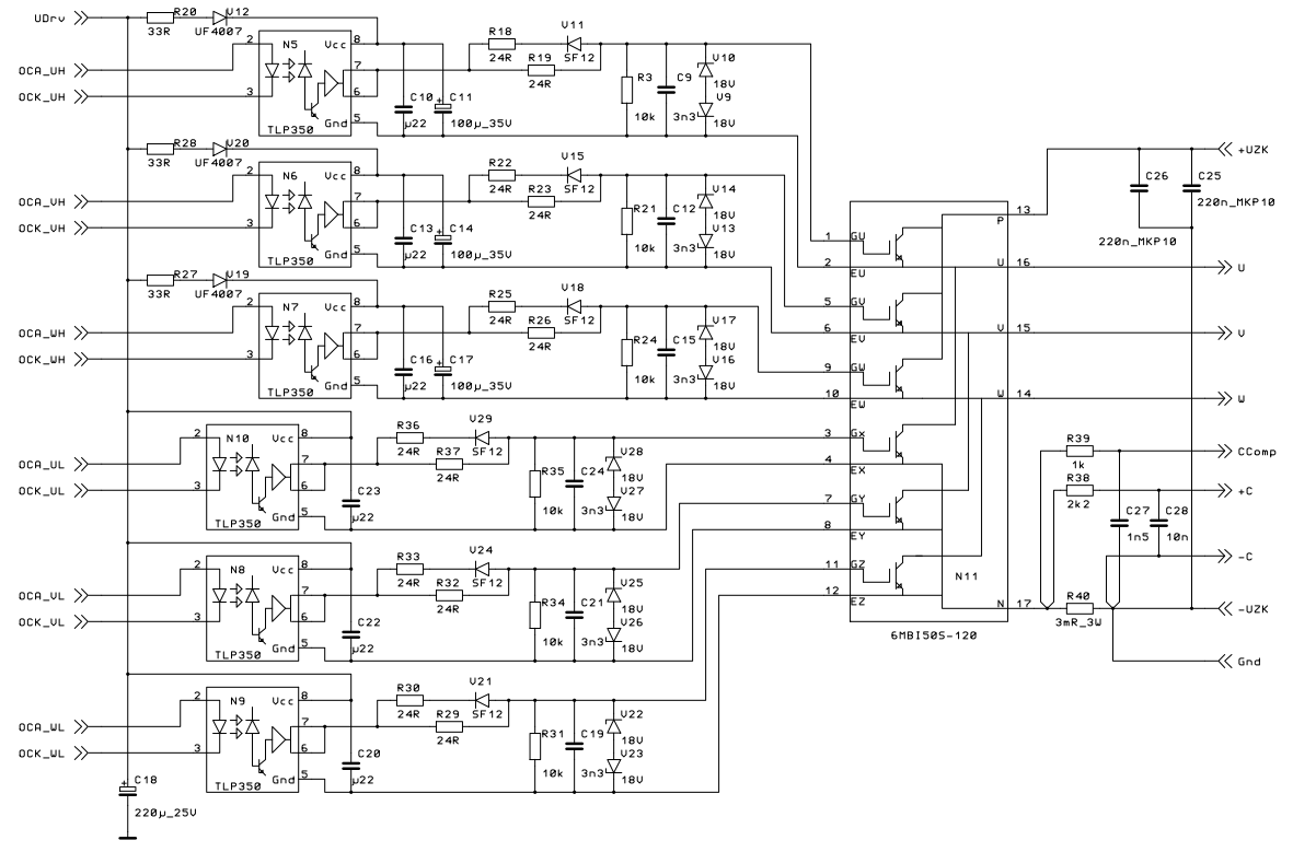

Hallo, bin wieder zurück. Danke für die vielen Tips!
Das Modul ist ein Fuji 6MBI50S-120, 1200V, 50A. Zul. Gatespg. +/-20V.
Am Gate ist eine Reihenschaltung von zwei 18V-Z-Dioden und parallel ein
10k-Widerstand sowie ein 3,3nF-Kondensator am oberen IGBT. Die
Ansteuerung geschieht mit +18V und dem Gatevorwiderstand (24 Ohm) gemäß
Herstellervorgabe. Abschalten tue ich mit 0V und einem halb so großen
Widerstand (zweiter Widerstand + Diode parallel zum Ersten). Die
Erzeugung einer negativen Steuerspannung war mir zu aufwändig.
Es sieht so aus, als ob C-E durchgeschlagen ist. Ich hatte die
Kollektor-Spannung schon sehr genau beobachtet, da waren nicht die
geringsten Spitzen zu sehen, maximal 570V. Am Ausgang war ein Motor mit
zwei Meter Zuleitung angeschlossen.
Betriebsspannung kommt aus 2*470µF in Reihe + 2 * 0,22µF-Folie parallel.
Naja, die Energie wird wohl gereicht haben.

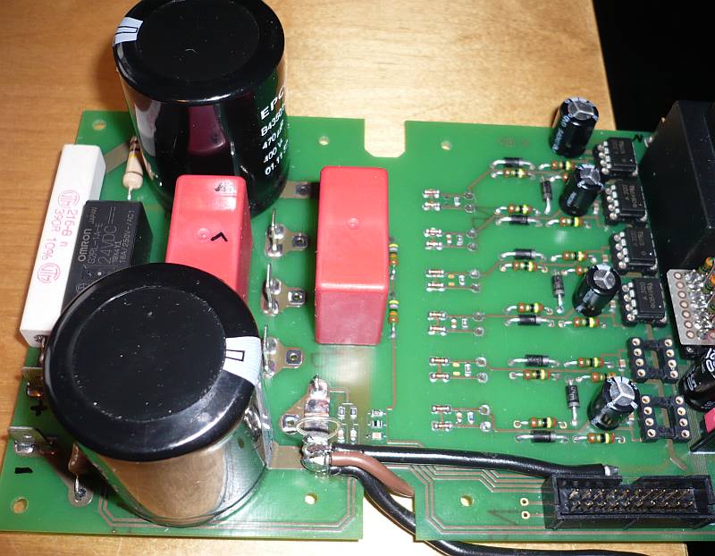

Ich glaube ich habe hier ein Masse-Problem. Im Moment habe ich meinen
geerdeten Sternpunkt und Bezug für die Messungen am Minusanschluß des
Moduls. Vor lauter Gleichtaktstörungen sieht man auch kaum die Signale
die man sucht. Anbei noch ein Foto der Platine.

Zu der negativen Gatespannung: Im Moment hole ich die Spannung für die
Treiber aus einem Netzteil mit Trafo. Die Highside-Treiber bekommen die
Spannung über drei Dioden aus der gleichen Spannung. Der Mehraufwand für
eine symmetrische Betriebsspannung ist m.E. ziemlich groß. Ich bräuchte
vier Schaltungen mit spannungsfestem R-C-Glied, zwei Gleichrichterdioden
und zwei Z-Dioden. Nach meinen Messungen klappt das "zuhalten" auch so
ganz gut.
Der Sternpunkt ist der Punkt an meiner Schaltung, an der alle
Masseleitungen zusammenlaufen. Also Controller, IGBT-Treiber
eingangsseitig, -Pol der ZK-Spannung, DC-Netzteil und -Pol der IGBTs
(genauer der Shuntwiderstand 4mOhm smd). Der Punkt ist erstmal
potentialfrei, weil ich den Zwischenkreis aus einem Trenntrafo speise
und der Motor isoliert ist. Ich habe ihn aber mit dem Schutzleiter
verbunden, um defierte Verhältnisse zu schaffen. Später wird dieser
Punkt etwa bei -325V gegen Schutzleiter liegen.

Das klingt ziemlich abenteuerlich. Zeige mal die Schaltung.

Na ja, bei der AN steht aber was von wegen Widerstand in parallel zu dem
zusätzlichen C am Gate, wenn der IGBT intern kein R hat. Auf die
schnelle zumindest habe ich kein R bei dem IGBT Datenblatt sehen können.
Ich würde die weglassen.
24Ohm kommt mir auch recht hoch vor - aber gut, hab jetzt im Thread
nicht gesehen, wie schnell Du die schaltest. Und dann lt. Schaltplan
einmal 24Ohm hin über Diode, und dann 24Ohm zurück ohne Diode, das
bringt aber kaum einen Unterschied, oder? Wenn schon, dann 10 Ohm zum
Ausschalten o.ä.
Ob es aber nun daran liegen kann, dass er bei 20V stirbt, weiss ich
nicht.

ich schalte mit 8kHz. Am Gate liegt ein Widerstand. Der Kondensator ist
nur oben (high-Side) eingelötet. Ich habe die Gatespannung beobachtet
und dann etwas probiert bis es gut aussah. Die Aufgabe liegt darin, daß
die Gatespannung klein bleibt und der IGBT sperrt, wenn der zweite IGBT
der Halbbrücke einschaltet. So klappt das ganz gut. Die 24Ohm sind aus
dem Datenblatt.

Folgendes fällt bei der Schaltung gegenüberder Beschreibung von Infineon
auf.
Der Widerstand Roff hinter der Diode sollte < Ron sein.
Bei deiner Schaltung hat er den gleichen Wert. Gefühlt bedeutet < eher
Faktor 10, schließlich hat man an der Diode auch noch ein
Spannungsabfall.
Der zweite Aspekt ist der zusätzliche Kondensator zwischen Gate und
Emitter. Dort gibt es ohne Dämfungswiderstand Schwingungen, welche
Probleme bereiten können. Also den beschriebenen Dämpfungswiderstand
einbauen.
Da ich mit der Leistungselektronik nichts zu tun habe, sind das nur
theoretische Tips ;-)

Die ursprüngliche Frage ist schon lange und von mehreren beantwortet:
Überspannungsschaden. Alles folgende ist freundliche Zugabe.
Ich würde keinen Treiber ohne Desat-Überwachung verwenden. Wenn Dein
Controller mist baut ist das die letzte Rettung für den IGBT.
2.Baustelle: Aufstartverhalten des Controllers beachten. Manche wackeln
dabei gerne mal mit dem einen oder anderen Pin. TI DSPs zum Beispiel.
Finden Endstufen evtl. garnicht lustig.
Ron=24 Ohm und Roff=12 Ohm ist für den Anfang i.O. Anhand der
Schaltflanken und Schaltverluste siehst Du ob es niederohmiger werden
muss.
Boostrapspeisung hat für den oberen Schalter noch einen netten
Fallstrick: Die Diodenspannung Deiner UF4007 vergisst niemand. Den
Spannungsabfall am IGBT dafür die meisten. Ja nach Lastpunkt
(Stromrichtung) ist der Brückenpunkt eine Diodenspannung (1.5-2V) unter
der negativen Versorgung (Strom aus dem Brückenpunkt hinaus,
Freilaufdiode des unteren IGBT) oder 3V-4V positiv (Strom in dem
Brückenpunkt hinein, unterer IGBT arbeitet)
Spannungen sind für Dein wohl 1200V IGBT Modul geschätzt
Der UVLO sollte also etwas Reserve haben wenn die Versorgungsspannung
bis 5V schwanken darf. Auf die Delay- und Schaltzeiten hat das dann auch
noch etwas Einfluss...
