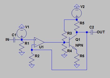

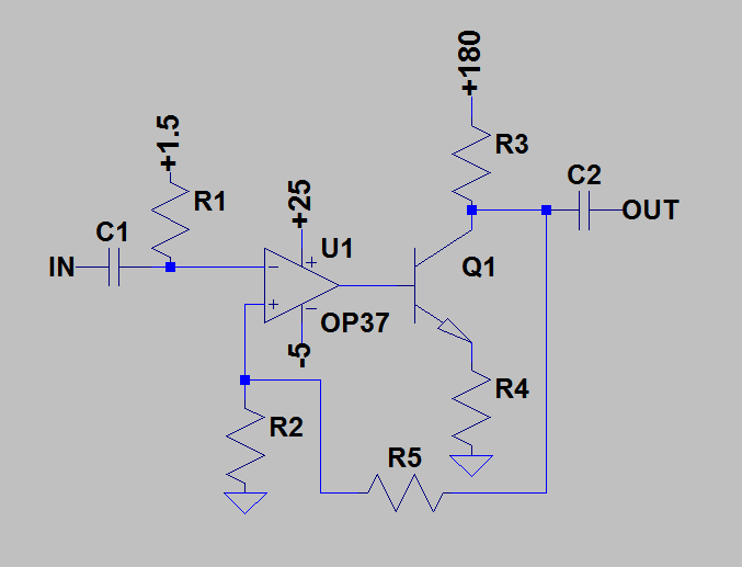

>> Nee. Nie! Feedback VOR Koppelkondensator abnehmen.
> Hm, da hab ich wohl schon den ersten akuten Knoten, wenn ich
> das Feedbacksignal auf den Eingang des OPAs zurückschleife
> muss es doch DC-frei sein?
Nein, ueberhaupt nicht.
Wenn Du den Bezugspegel am anderen OPV-Eingang mit einem
passenden Offset versiehst, kannst Du den Ruhepegel am
Verstaerkerausgang (also am Transistor) beliebig einrichten.
DC-Kopplung ist kein Problem; ist nur bei der Auslegung mal
wilde Rechnerei, weil sich alles gegenseitig beeinflusst.
3V Offset am OPV und 20fache Gesamtverstaerkung gibt 60V
Ruhepegel am Kollektor.
>> Emitterstufe mit Gegenkopplung tut alles, was Du brauchst.
> Sprich eine einfache Spannungsgegenkopplung des BiPos und
> den OPA einfach mit fixer Spannungsverstärkung davor?
Vielleicht ein Missverstaendnis. Ich meinte: BiPo mit Emitter-
gegenkopplung, Feedback vom Kollektor (VOR dem Koppel-C, nicht
dahinter!) auf OPV-Eingang, also ueber-alles-Gegenkopplung,
d.h. Transistor in der Regelschleife.

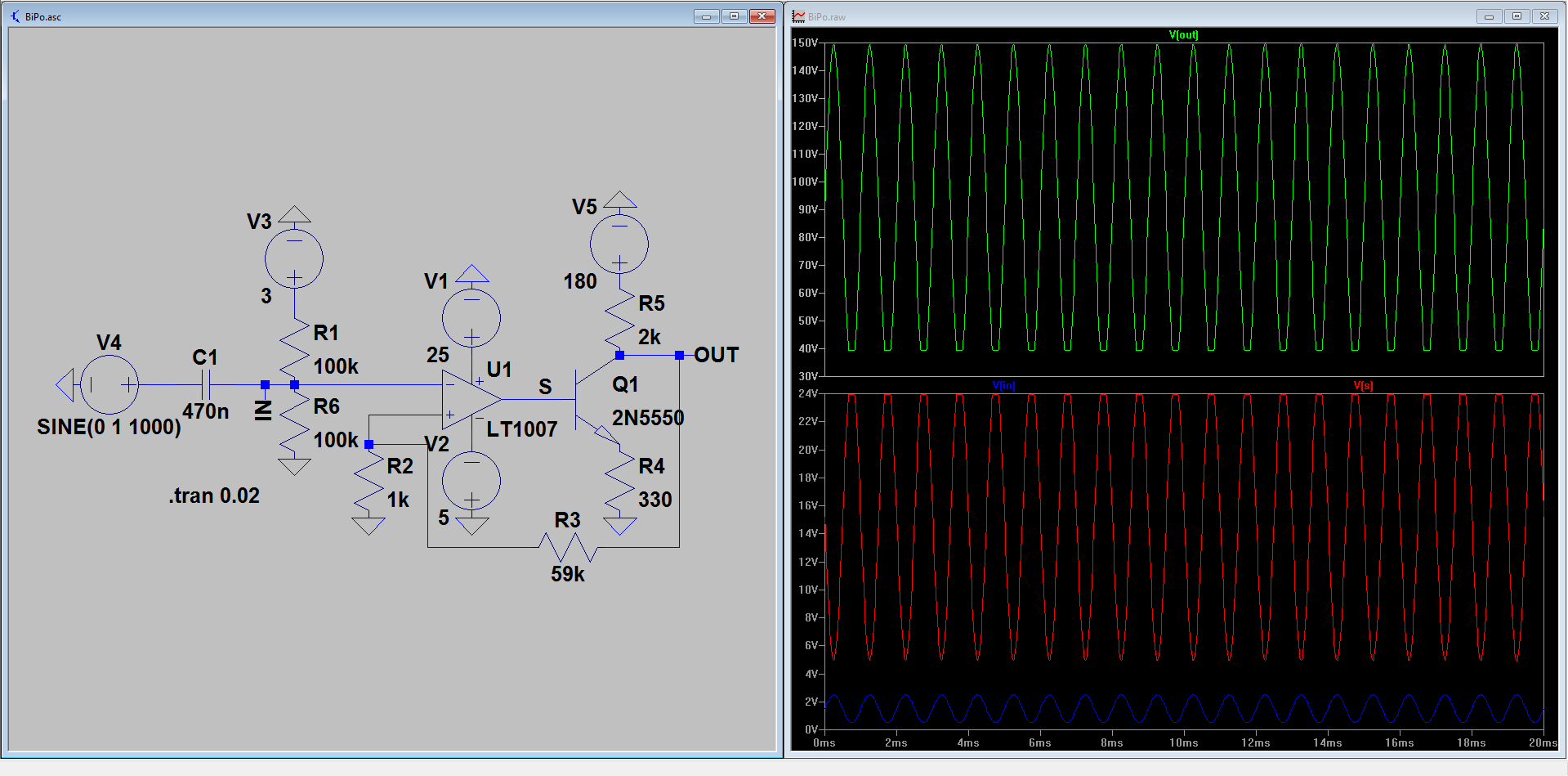

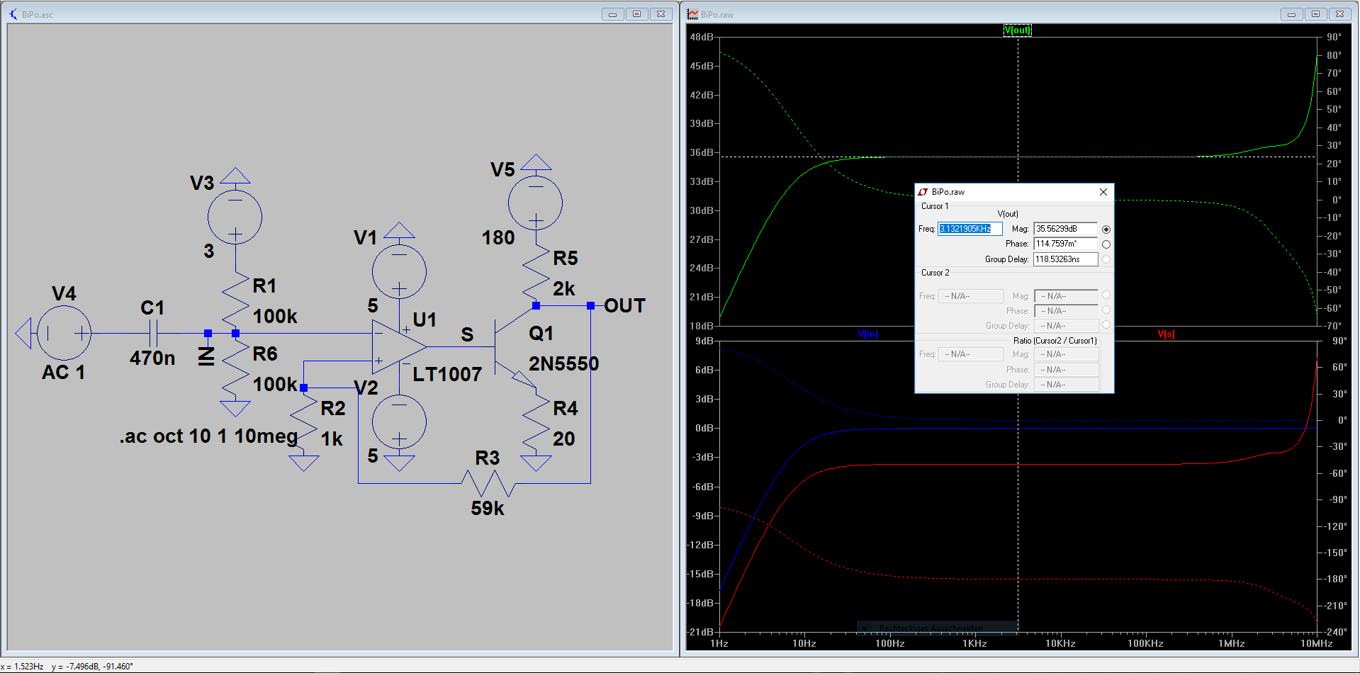

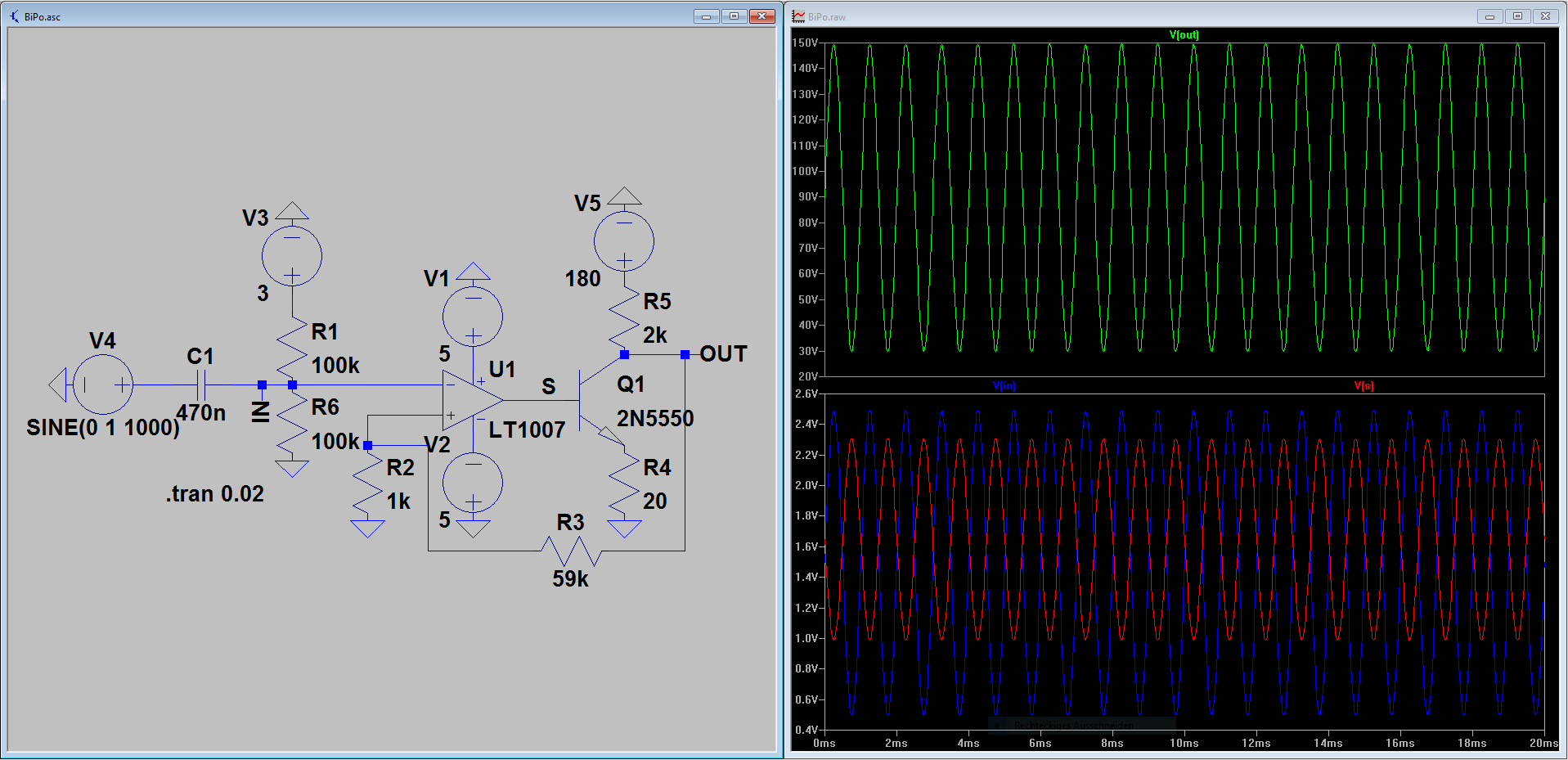

OP #4912001
Dann sind wir ja eigentlich voll auf einer Linie, an den DC-Offset schon
vorm OPA habe ich nicht gedacht.
Wenn man nun mal einen NE5532 hernimmt komme ich mit +-15V problemlos
auf rund 20Vpp an dessen Ausgang, sprich der wie auch immer geartete
Transistor müsste nurnoch 6fach machen um auf 120Vpp zu kommen.
In meinem Kopf sähe das dann ungefähr so aus wie im Anhang, wobei im
Falle eines FETs R3 wegfallen würde?
EDIT: Und natürlich fehlt noch ein Widerstand in der Feedbackleitung..
> problemlos auf rund 20Vpp an dessen Ausgang, sprich der wie
> auch immer geartete Transistor müsste nurnoch 6fach machen
Genau.
Die starke lokale Gegenkopplung bewirkt, dass schon der
Transistor allein nahezu nicht verzerrt. Die Gegenkopplung
ueber den OPV macht dann den Rest.
> wobei im Falle eines FETs R3 wegfallen würde?
Sender Jerewan: Im Prinzip ja, aber... :)
 - R3 und R4 kannst Du wahrscheinlich weglassen; den geringen
   Basisstrom liefert der OPV
 - der Transistor invertiert, d.h. die Gegenkopplung muss auf
   den PLUS-EINGANG (!) des OPV gehen
 - den fehlenden Widerstand in der Gegenkopplung hast Du selbst
   schon bemerkt
 - V1 gehoert nicht direkt an den OPV, sondern an das untere
   Ende von R1; wenn das untere Ende von R1 an -10V liegt,
   liegt am Plus-Eingang genau 0V, wenn am Transistor +60V
   liegen.
OP #4912056
Also ich hätte das jetzt so gemacht wie im Anhang, bei einem
Verstärkungsfaktor von 60 habe ich an V+ des OPAs +1,5V anliegen wenn
der Kollektor bei 90V und damit halber Versorgungsspannung ist. Selbiger
schwingt dann bei 1Vpp IN zwischen 30V und 150V.
Wenn das nun alles stimmt die Preisfrage: Welchen (wie auch immer
gearteten) Transistor nimmt man dafür denn am besten? :D

In der Schaltung verstärkt der Transistor aber viel mehr als 6-fach, und
auch mehr als die Dämpfung des Gegenkoppelteilers -> Überhöhung in
Frequenzgang/Schwinggefahr. Mach mal eine AC-Analyse.
OP #4912147
Das der Transistor deutlich mehr macht ist mir auch aufgefallen, aber
die Gesamtverstärkung ist doch exakt 60fach?
Das das mit einem anderen Transistor komplett anders ausschauen wird ist
ja auch klar, und da es den BF458 in LT nicht gibt wird es wohl auf
messen hinauslaufen, die Simulation schmiert jedenfalls erst bei rund
1MHz ein bisschen rum. :)
Gast #4912158
Dominic M. schrieb:
> Die Verstärkung ist doch exakt 60fach?
Die GESAMTverstaerkung, ja.
Der Transistor allein verstaerkt (theoretisch) Rc/Re = 100fach,
was aus mehreren Gruende Mist ist.
--> Re vergroeszern; 330 Ohm z.B.
Der OPV muesste bei Dir sogar daempfen, was er gar nicht
moegen wird.

Beim rumprobieren mit +-5V am OP hab ich bei höherem Widerstand fiese
Verzerrungen gekriegt - was im Nachhinein auch logisch ist - und ich war
noch stolz auf meine +-5V -.-
Bei +25V und -5V schaut das direkt anders aus, höher als 200Ohm kann ich
aber nicht gehen, sonst schneidet es die untere Halbwelle ab.
Die Last sind ein paar Röhren parallel. :)
> Widerstand fiese Verzerrungen gekriegt - was im Nachhinein
> auch logisch ist - und ich war noch stolz auf meine +-5V -.-
Hihihi... :)
> 200Ohm kann ich aber nicht gehen, sonst schneidet es die
Vermutlich die Aussteuergrenze vom OPV.
Abhilfe: OPV nehmen, der mehr als 15V vertraegt, und +Ub
erhoehen. Alternativ Rc moderat vergroeszern (3k).

Gast #4912257
ArnoR schrieb:
> Possetitjel schrieb:
>> Das wird zwar verdammt knapp mit 90V / 2kOhm,
> 2k sind auch unnötig niederohmig, siehe vorherigen Post.
Stimmt; hatte ich ja auch schon angemerkt. Auszerdem finde
ich Deinen Trick nett, Re gegen -5V arbeiten zu lassen
statt gegen GND, das bringt nochmal einige Volt fuer
den Ansteuerkreis.
