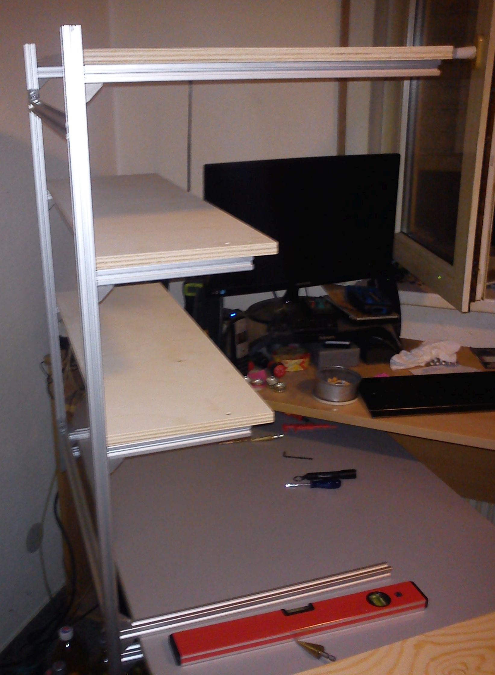

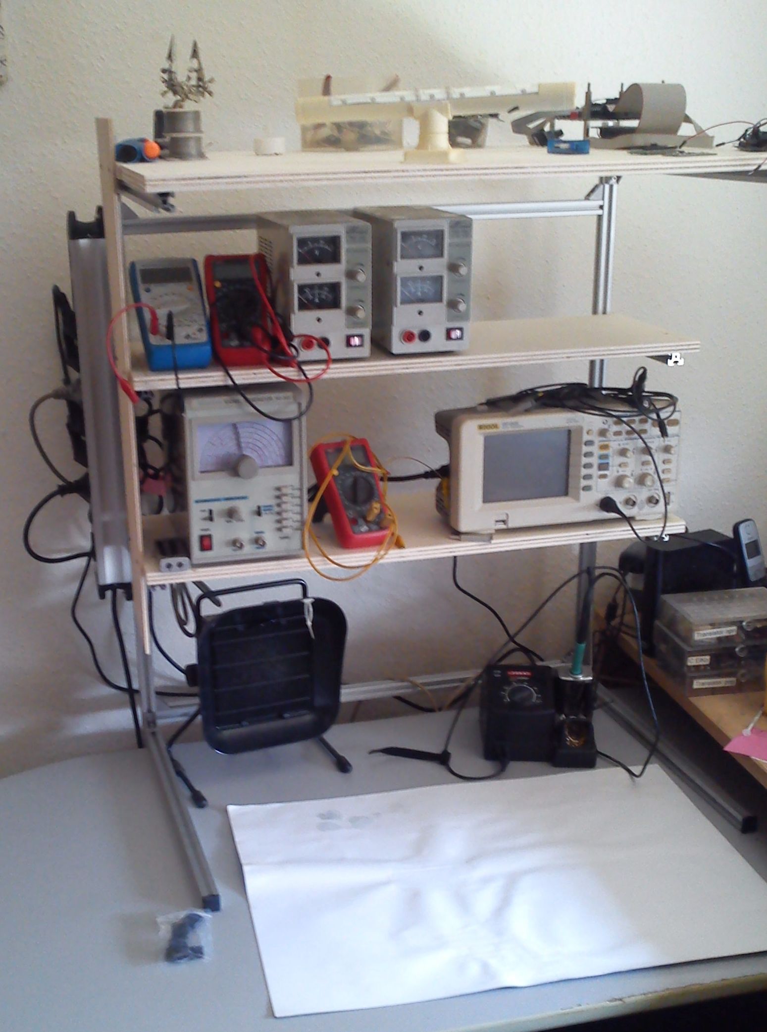

mein Bastlertisch war zunehmend vollgestopft und für die eigentliche
Arbeit hatte ich kaum noch Platz. Ein Arbeitskollege hat mir vor einiger
Zeit mal eine Halterung aus Aluminium-Systemprofilen zusammengeschraubt,
dieses System kannte ich davor noch gar nicht. Jetzt habe ich mir aus
diesen Aluprofilen und Multiplex-Platten selbst ein kleines Aufsatzregal
für meinen Arbeitstisch zusammengeschustert (siehe Bilder).
An der oberen Platte wollte ich eine Unterbauleuchte anbringen zur
besseren Beleuchtung meines Arbeitsplatzes. Das war neben dem
Platzmangel der eigentliche Grund für diese Konstruktion. Fürs erste
wollte ich eine billige Leuchtstoffröhren-Beleuchtung von Pollin dafür
testen. Die ist mir leider Runtergefallen und ich freue mich noch heute
über die auftauchenden Mikroscherben ;o)
Jetzt wollte ich mir etwas in Richtung LED-Stripes/Lichtleiste dafür
bestellen. Da bin ich aber aktuell etwas Überfordert mit den Angaben:
Beleuchtungsstärke, Lumen, Lichtfarbe usw.
Montagehöhe ist 77cm über der Schreibtischfläche und etwa 23 cm über
Augenhöhe (sitzend). Breite ist maximal 63 cm.
Bin hier für jeden Hinweis dankbar, egal ob konkretes Produkt oder eine
grundsätzliche Erwägung bzw. Erläuterung genannt wird.
Merci
Klaus

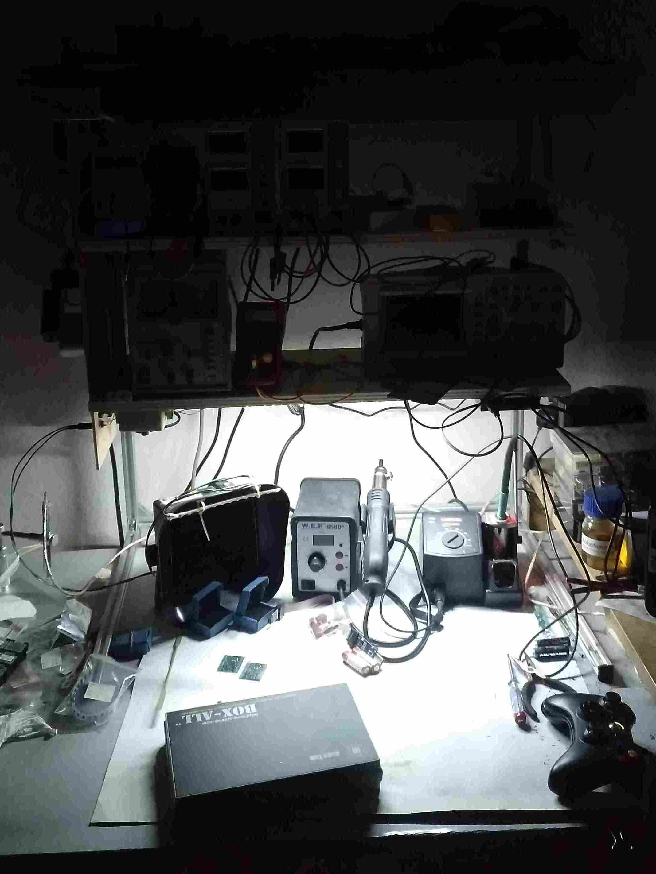

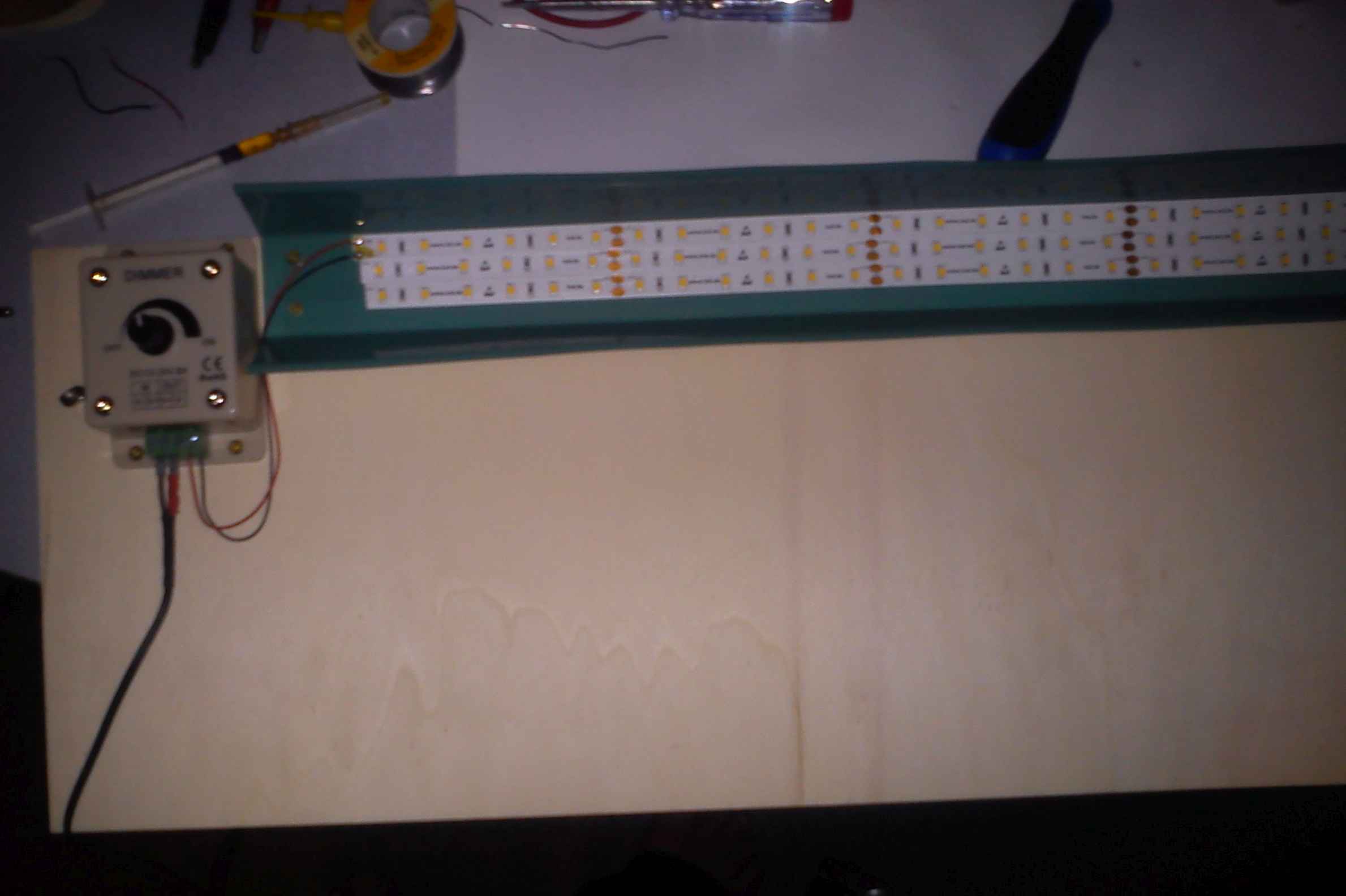

Die LED-Streifen mit Netzgerät und Dimmer sind heute angekommen und ich
habe jetzt 3x 50cm der genannten LED-Streifen verbaut.
Bei 150cm ingesamt ergibt es maximal 21,6 W und 1500 Lumen laut
Spezifkation.
Bei der für mich angenehmsten Dimmer-Stellung habe ich bei der PWM ca.
50 % gemessen.
Die Lichtfarbe 4000K erscheint wirklich angenehm und im direkten
Vergleich mit einer Leuchtstoffröhrenlampe etwas besser.
Die Streifen habe ich im Metallteil (Metallfläche > 3x der LED-Strips)
der geschrotteten Leuchtstoffröhren-Leuchte eingeklebt. Temperatur
steigt nach 13 Minuten Volllast-Betrieb von 24 °C auf 37 °C und bleibt
dann konstant.
Nochmal Danke für eure Hinweise!
Klaus
P.S.: Die Lampe scheint Mikro-Fliegen anzulocken. Habe jetzt in einer
Stunde gerade die Neunte gemördert, die es durchs Fliegengitter
geschafft hat.

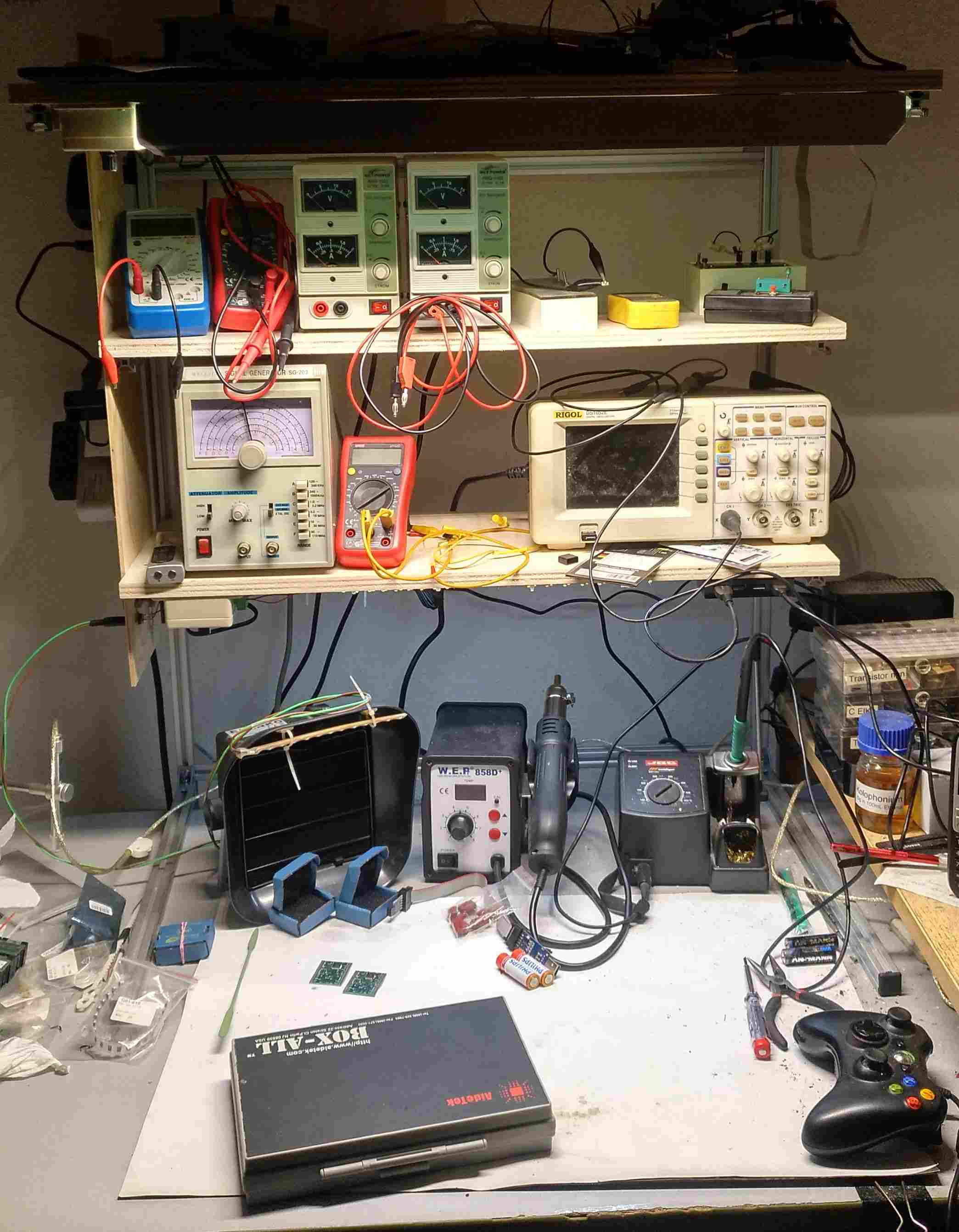

Klaus I. schrieb:
Wenn du nicht zu tief sitzt, könnte auch ein LED Strip unter dem ersten
Einlegeboden (Oszi-DMM Ebene) sinnvoll sein, der dir den Tisch nochmal
ausleuchtet. Da sitzt du dir selber auch nicht im Schatten.
Erfahrungsgemäss sind die selbstklebenden hier ganz brauchbar und auch
angenehm im Weisswert:
http://www.pollin.de/shop/dt/Mzk3ODc4OTk-/Lichttechnik_Leuchtmittel/LED_Technik/LED_Strips_LED_Leisten/LED_Strip_Set_ILUFA_168079_EEK_A_warmweiss_180_LEDs_3_m_Netzteil.html
Mein Dimmer ist allerdings eine Eigenkonstruktion:
Beitrag "Re: Quick&dirty - schnelle Problemlösungen selbst gebaut"
OP
Ja ich denke am unteren Brett sollte ich auch etwas anbringen.
Ursprünglich hatte ich hier den dritten 50cm LED-Streifen eingeplant.
Bei den ersten Versuchen war er mir da aber deutlich zu hell und
deswegen habe ich ihn dann zu den zwei oben montiert, wo vermeintlich
noch Leuchtstärke fehlte.
Zur Erklärung: Da hinten ist auch nicht der hauptsächliche
Arbeitsbereich, da liegen dann z.B. RS232-Anschlüsse usw. Das untere
Regalbrett beginnt bei einer Tisch-Tiefe von ca. 45 cm. Zum Löten würde
ich also den Rauchabsauger etwa bis zur Tischmitte hervorziehen.
Etwas dezentes Licht da hinten wäre da aber sicherlich hilfreich, die
verlinkten Panels sind da aber vermutlich etwas zu mächtig. Für ganz
oben wären die aber eine gute Alternative.
Gibt es diese Panels auch in kleiner, also so ca. 10x1,5 cm?
An dem Lötrauchabsauger habe ich früher wegen dem Schattenwurf bei
Bedarf oben einen LED-Stab von Osram? montiert. Ein Stab mit 3
AAA-Batterien und 4 weißen LEDs. Allerdings war die Ausleuchtung sehr
punktuell und nur bedingt hilfreich.
Danke und Gruß
Klaus

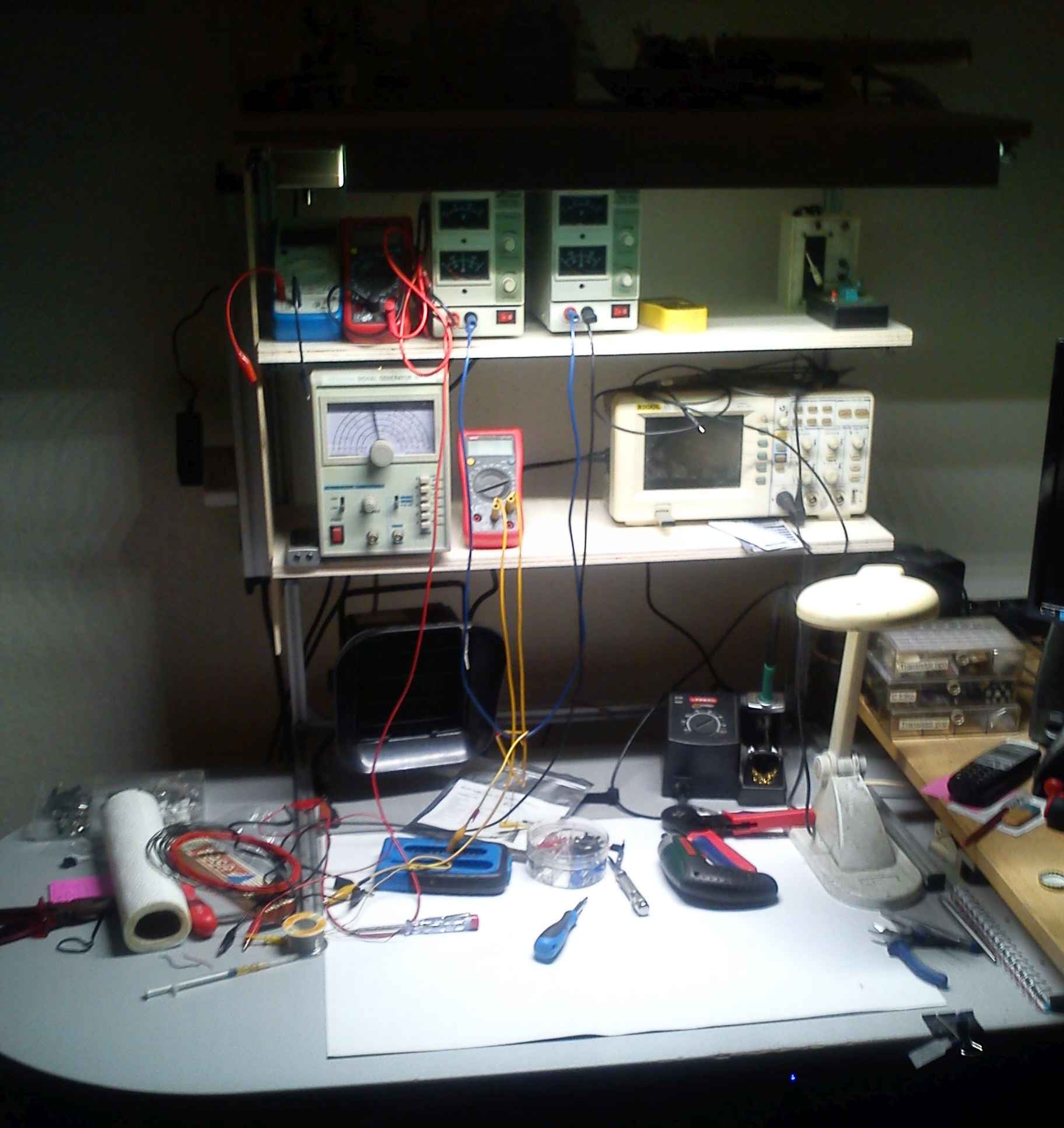

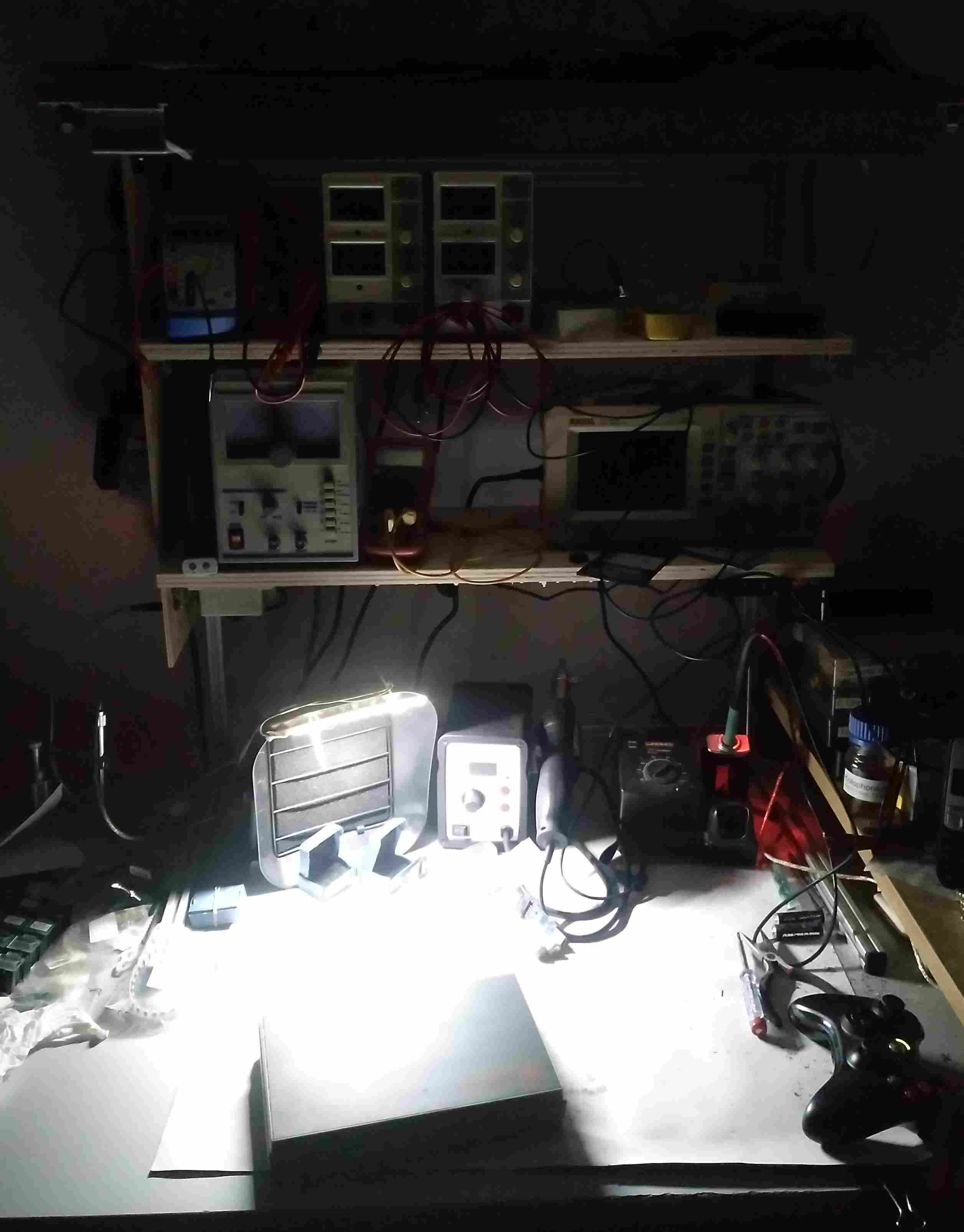

OP
Wie immer sorry für die Photos, ich bemühe mich um Besserung.

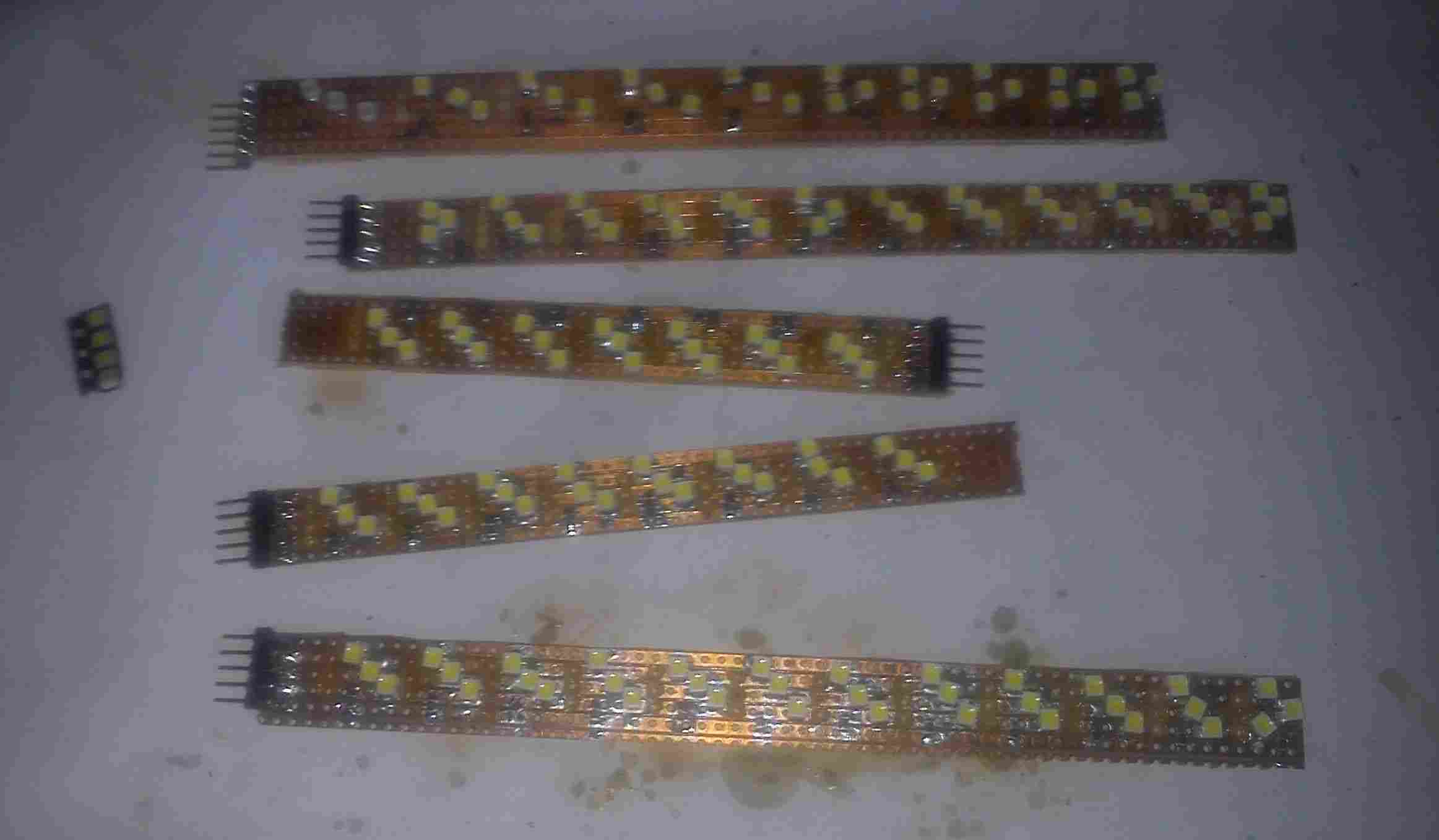

Ich habe mir eure Anregungen zu Herzen genommen und weiter gebastelt.
Unter dem untersten Brett ist jetzt auch ein „Led-Streifen“.
Die LED-Streifen habe ich eigentlich zum Üben und Experimentieren mit
der für mich neuen 858D+ Heissluftstation hergestellt. Dazu habe ich
einige LEDs bei Pollin bestellt und auf Streifenrasterplatine
aufgelötet.
https://www.pollin.de/p/smd-leds-dominant-ddw-ujd-uv1-1-weiss-715-mcd-10-stueck-121186
Bitte um Vorsicht: Das Licht/Leuchtfarbe dieser LEDs ist bei weitem
nicht so angenehm, wie von der Hauptleuchte! Aber für die Beleuchtung da
hinten taugt es bei mir allemal.
Damit habe ich viele schwächere LEDs dicht zusammen mit den von Thomas
O. beschriebenen Vorteile. Das macht wirklich einen deutlichen
Unterschied aus. Die fertigen LED-Streifen dagegen wirkten durch ihren
großen Abstand (ca. 2-3cm) bei einer Höhe von ca. 30 cm fast wie
Punktstrahler.
Einen kürzerer LED-Streifen habe ich noch mit Klarsicht-Schrumpfschlauch
versehen und provisorisch an der Lötrauchabsaugung mit Kabelbinder
festgemacht. Die Absaugung habe ich noch nebenbei von der sperrigen
Metall-Halterung befreit und ihr eine passende Stütze durch 3D-Druck
spendiert – funktioniert sehr gut.
Die Eigenbau-LED-Streifen werden jetzt mit einem 12V-Netzteil betrieben
und die baugleichen LED-Dimmer habe ich in China bestellt.
Zugegeben es mag nicht dem ästhetischen Anspruch jedermanns gerecht
werden, aber ich finde es funktionell und passend für mich und meine
Bastler Bude.
An der Stelle noch mal vielen Dank für eure Ratschläge. Jetzt habe ich
wieder ordentlich Platz zum Basteln und gutes Licht dazu – Macht richtig
Spaß.
