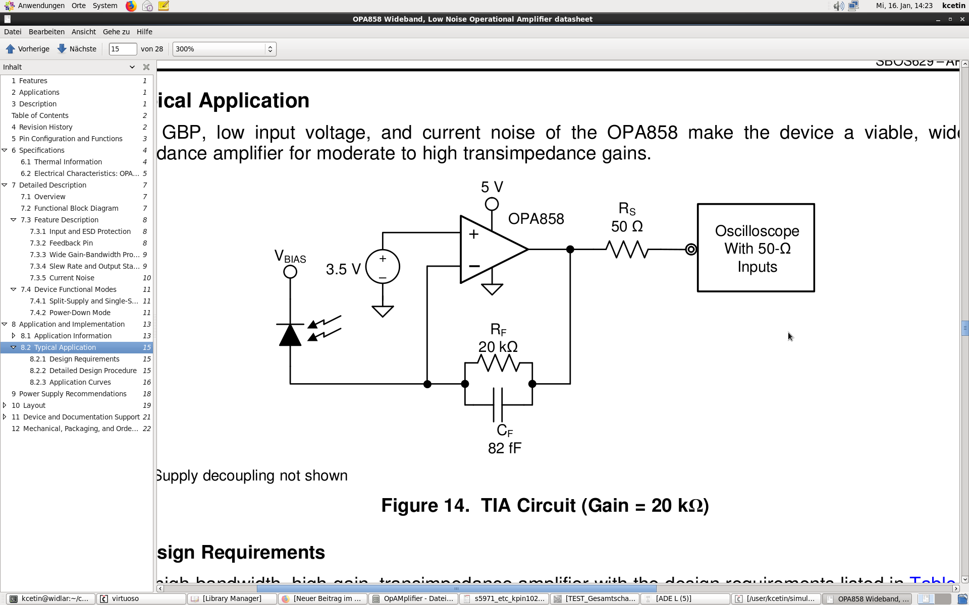

Hallo liebe Community,
im Rahmen meiner Praxisarbeit soll ich laut der Schaltung im Bild einen
Transimpedanzverstärker nachbauen. Ich habe den Verstärker von Texas
Instruments OPA858. Als Photodiode habe ich mich für die s5971
Photodiode von Hamamatsu entschieden. Nach einigen Recherchen im
Internet habe ich viele Schaltungen gesehen, wobei die Kathode mit dem
Nichtinvertierten Eingang des OPs verschaltet ist. Jedoch ist bei diesem
Beispiel die Anode damit verbunden.
Ich bin mir unsicher, welcher Strom am Rückkopplungswiderstand fließen
wird. Der Photonenstrom wohl eher nicht.
Könnt Ihr mir bitte eine Erklärung geben, wie diese Schaltung
funktionieren soll und welche Ströme fließen werden?
Ich bin leider unerfahren in diesem Gebiet.
Ich danke euch schon mal im Voraus!
#5698593
Wo sollte er denn sonst hin fließen? (Die Opamp-Eingänge sind zu
hochohmig.)
Der nichtinvertierende Eingang des Opamps hat eine konstante Spannung.
Durch die negative Rückkoppelung versucht der Opamp, den invertierenden
Eingang auf der selben Spannung zu halten. Wenn der Strom der Photodiode
durch R_F fließt, muss die Spannung am Ausgang also um I_photo × R_F
verringert werden.
> ... habe ich viele Schaltungen gesehen, wobei die Kathode mit dem
Dann ist das Ausgangssignal halt anders herum.
Gast #5698639
Wie bekommt man 82fF hin...??? Dead-Bug?
Zusätzlich würd ich über eine Kaskode nachdenken um die Kapazität der
Diode zu isolieren.
Schreib mal wie schnell das ganze werden soll, und welche Photoströme zu
welcher Ausgangsspannung werden soll.
Gast #5698662
muuuha... der Opamp ist wahscheinlich etwas schwer zu bändigen. (Schau
Dir mal alleine das Eval-Board an)
Ich würd was einfacheres probieren und Erfahrungen sammeln.
Ach und Deine Ursprungsfrage VBias sollte wohl größer als die virtuelle
Null am opamp (3.5V) sein.
#5698666
Wenn man Glück hat, dann hat der 0805 20kOhm SMT-Widerstand bereits die
82fF.
Ansonsten noch einen hochohmigen WIderstand parallel schalten oder die
Kapazitätim PCB-Layout machen.
> Diode zu isolieren.
Mach das auf keinen Fall. Das macht man nur in 0,0001% der Fälle aber
garntiert nicht in dieser Anwendung.
In dem angegebenen Schaltplan muss die Biasspannung >=3,5V sein..

OP #5699481
Clemens L. schrieb:
> hochohmig.)
Was ich hierbei mich Frage ist, fließt denn hier kein Sperrstrom?
Der Strom kann ja nicht in den Op fließen, da der wie gesagt hochohmig
ist und ein virtueller Kurschluss die Eingänge des Ops mit fast
derselben Spannung aufrecht hält.
#5699487
Ob Sperrstrom oder durch Photonen induzierter Strom ist der Schaltung
egal, da der Sperrstromseperator fehlt. Den gibt es nämlich genauso
wenig wie den Atomstromseperatur für die Steckdose.
OP #5699492
Den Rückkopplungswiderstand und die Rückkopplungskapazität wird noch
dementsprechend dimensioniert. Also die angegeben Werte muss ich nicht
übernehmen.
Also die Schaltung soll sehr schnell (im Ghz-bereich,in wenigen
Nanosekunden) ein Laserlicht detektieren. Der Laser arbeitet auf einer
Wellenlänge von 900nm und besitzt eine Lichtleistung von 1mW.
Laut Datenblatt der Photodiode hat es eine Empfindlichkeit bei 0,64 A/W
0,64 A/W * 1mW = 640 uA

#5699665
>übernehmen.
Tja, davon hängt aber ab, wie schnell der TIA überhaupt werden kann.
GHz wird dann schon mal sehr sportlich (wobei "wenige Nanosekunden" noch
nicht so richtig in den GHz-Bereich geht).
Jedenfalls kannste den Rückkopplungswiderstand wohl eher im unteren
kOhm-Bereich, vielleicht sogar eher nur Ohm-Bereich ansiedeln, sonst
kommste wohl kaum an das GHz auch nur annähernd ran. Und wenn die
Verstärkung nicht reicht, dann musste eben mit einer zweiten Stufe
nachverstärken.
Auserdem sollte die PD auch wenig C haben. Warum also so auf die S5971
versteifen. Die verwandte S5973 ist doch da viel besser, nur halbes C,
und sogar extra für bis zu 1GHz spezifiziert - ok, ist dafür ein bißchen
blinder. Musste eben mehr nachverstärken.

OP #5699711
Aufgrund der Wellenlänge versteife ich mich bei der PD s5791. Außerdem
hat die PD eine geringe Kapazität, damit diese auch schnell genug
reagieren kann.
Ich werde die Schaltung mit der Software Cadence noch simulieren und auf
Stabilität und Rauschverhalten untersuchen.
Ja, ich werde dies Diskret aufbauen und schauen ob es funktionieren
wird.
Die Hauptaufgabe besteht daraus, dass die Laserdiode einer ToF Kamera
mit einem Photodiodenverstärkerschaltung schnell genug detektiert wird.
Es soll nur die Information ausgeben, ob der Laser aktiv ist oder nicht.
#5699878
Bandbreite des TIA
Cin = Cdiode +Czuleitung +Cpcbleitung + Cinopamp
Cf Kondnenator parallel Rf
Cf = sqrt(Cin/(2*pi*Rf*GBW))
f3dB = sqrt(GBW/(2*pi*Rf*Cin))
Seite 36
http://quantum-technologies.iap.uni-bonn.de/de/diplom-theses.html?task=download&file=281&token=3503f1fbe5aa860b672254bbd7721b88
Mach am besten mal eine Simulation mit LTspiceXVII. Da gibt es einen
UniversalOpamp2. Bei dem kannst du die Bandbreite GBW und die slew rate
einstellen. Dazu einen Rechtsklick auf das Symbol im Schaltplan machen.
