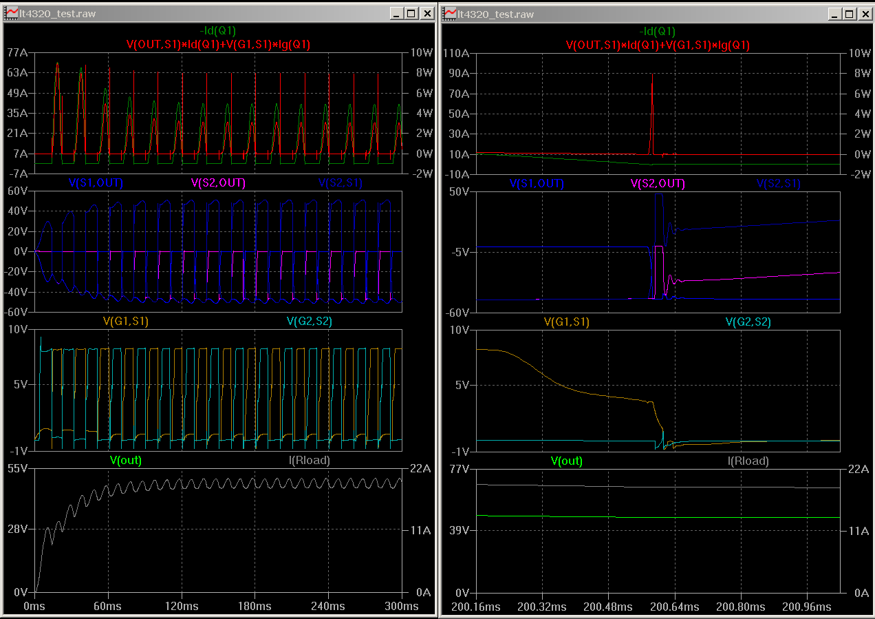

Gast #5038097
Miwi schrieb:
> Probier es doch einfach aus.
Man könnte es vorerst auch mit einer Simulation(*) versuchen.
Pv=4x575mW bei Vout=48V, Ilast=19A
V1 und L1 entsprechen den auf die Sekundärseite bezogenen Werten eines
theoretischen Transformators (E192c, N1:N2=180:42) mit geschätzten 1%
Streuinduktivität. Vor allem bei Ringkernen muß man daher mit höheren
Pulsströmen/Verlusten rechnen.
Die Werte für Rpar, Cpar sowie Cs sind rein fiktiv um die Schwingneigung
der Simulation zu unterdrücken. Allerdings kann diese auch praktisch
relevant werden, da:
* reguläre GL-Brücken z.T. Entstörkondensatoren über den Dioden
verwenden
* der Innenwiderstand des LT4320 ziemlich hoch ist
Der zweite Punkt kann also auch bei kleinen aber abrupten
Laststromänderungen beim Übergang vom Transistor- in den Diodenbetrieb
über Cgd Schwingungen bewirken. Eventuell sollte man den Hinweisen im
Datenblatt folgen und den MOSFET eher nach Qg als nach Rds aussuchen.
Damit ist auch die Parallelschaltung mehrerer MOSFETs für geringeren
Widerstand nur sehr eingeschränkt möglich.
Der für die Simulation gewählte IPT020N10N3
http://www.infineon.com/dgdl/Infineon-IPT020N10N3-DS-v02_00-en.pdf?fileId=db3a30433e9d5d11013e9e58035b0158
ist auch mit Vgsth(min)=2V am Limit des im DB zum LT4320 genannten
Wertes.
Was die Parallelschaltung nach den Gleichrichtern betrifft - ohne
zwingenden Grund (z.B. zu hohe Ströme für einen einzelnen GR) würde ich
es nicht machen.
Naja, dass man erst den vom binären Modell LT4320.sub verwendeten
Transistors SiR870ADP in standard.mos patchen (Rb=3m) sollte, dämpft den
Enthusiasmus etwas, ist aber auch ohne Anpassung nicht besonders
wichtig, da RB den Bahnwiderstand der, in diesem Fall nicht unbedingt
relevanten, Bodydiode darstellt.
Questionable use of curly braces in ".model sir870adp vdmos(rg=3 vto=2.9 rd=3.2m rs=1.5m rb={m} kp=100 mtriode=1.85 cgdmax=1.4n cgdmin=70p cgs=2.9n cjo=3.6n m=.4 a=.7 vj=.7 lambda=20m is=3p ksubthres=.08 mfg=siliconix vds=100 ron=5.5m qg=53.5n)"
Error: undefined symbol in: "[m]"

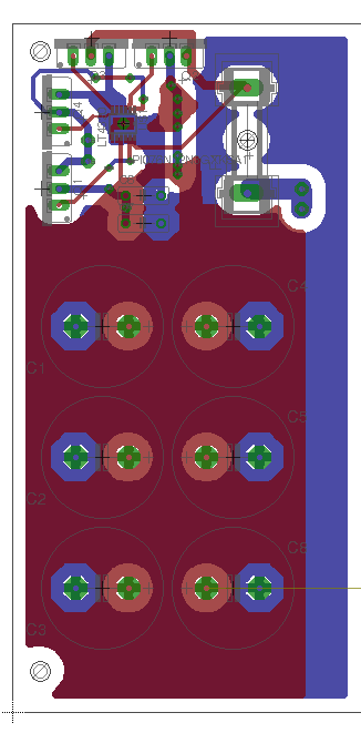

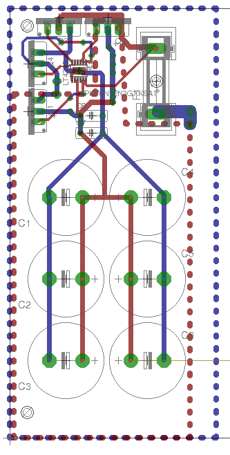

Gast #5038695
Guten Abend,
ich habe mal beschlossen, dass es nach Simulation klappt und somit ein
Layout für diesen Teil der Schaltung vorentworfen. Mag da jemand mal
kritisieren?
Anbei das Board, einmal ohne gefüllte Polygone und einmal mit gefüllten
Polygonen. Der Verbraucher kommt rechterhand noch dran, daher nur links
Bohrungen zur Montage.
Gast #5038917
So in der Art, entweder zwei Kühlkörper oder ein gewinkeltes Kühlblech,
die Montagebohrung ist dann in der Tat im Weg, die werde ich wohl noch
verlagern / oder ich muss noch eine Ausklinkung vorsehen..
