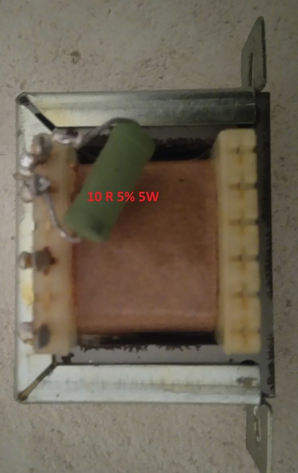

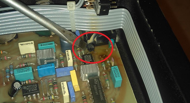

Beim Öffnen wurde ein abgebrannter Tantalkondensator entdeckt. Ein
Freund hat diesen und den in der Nähe befindlichen Kondensator und die
braun angesenkten Widerstände erneuert. Zusätzlich wurden beide Röhren

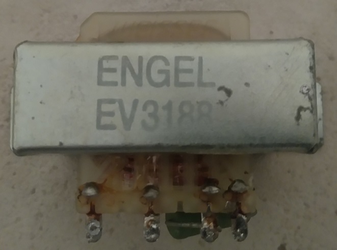

getauscht (ECC83, ECC83), kein Erfolg. Jetzt meint er dieser Trafo ist
evtl. defekt.

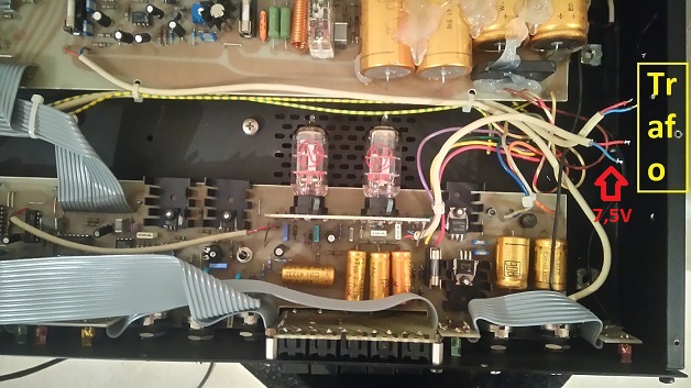

Infos: Bei abgeklemmter Prim.W. wurde bei der Zuleitung 7,5V gemessen.
Bei angeschlossener 13mV. Seku.W 0V.
Trafo ausgebaut und Widerstand gemessen: Prim.W: 870 Ohm, Seku.W: 2 Ohm
Jetzt zu meinen Fragen:
Ist dieser Trafo in Ordnung?
Wozu dient dieser Trafo(Gegentakt?)
Bekomme ich irgendwie das ü Verhältnis heraus?
Danke

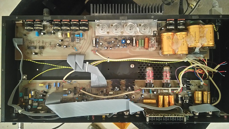

Wahrscheinlich.
Vermutlich koppelt er das Ausgangssignal der beiden Röhren auf den
eigentlichen Verstärker, der mit Transistoren und OpAmps aufgebaut ist,
also völlig röhrenfrei.
Clean wird ganz durch den Transistorteil gehen.
Tube eben nicht.
Man würde beim Röhren-Teil wohl erst mal die Versorgungs- und
Heizspannung messne, dann die mittlete Gitterspannung und dann das
Signal am Gitter und am Ausgang. Irgendwohl wird's wohl hängen.
Vielleicht kommt schon gar kein Signal mehr in den Röhrenteil hinein,
weil der Defekt den Halbleiterteil zerrissen hat, z.B. den CD4066 der
ein Umschalter sein könnte.
Genaueres erst mit Schaltplan.
