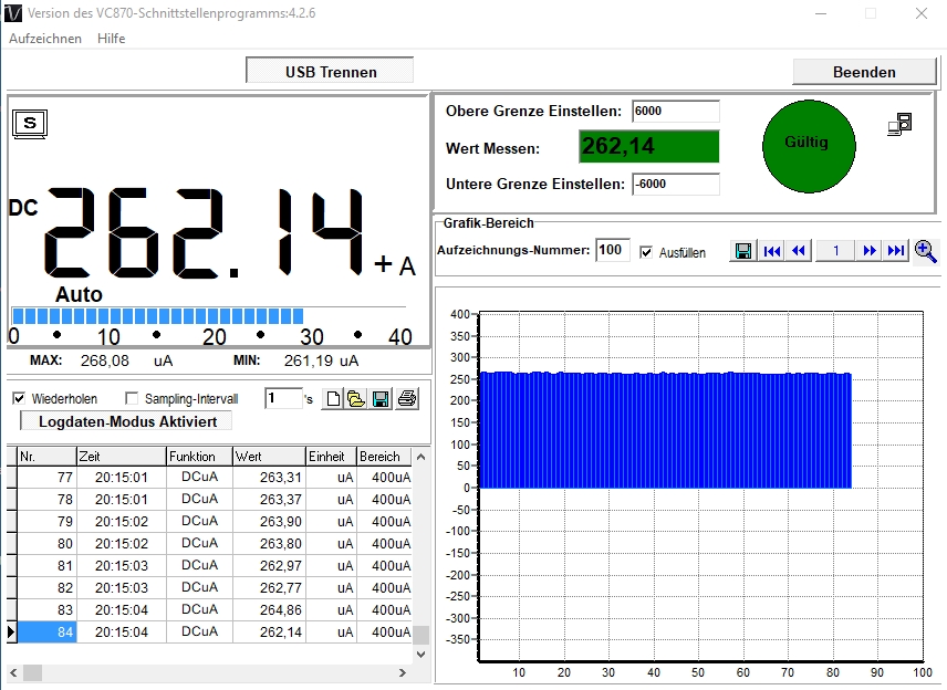

Gast #5837163
Voltcraft VC870 mit PC Interface (USB).
Es wird ein Excel-Sheet erzeugt, mit dem man Maximalwert, Minimalwert,
Durchschnitt etc. berechnen kann. Natürlich auch Kurven darstellen kann.
Ich verwende das Messgerät um den Stromverbrauch meiner Funksensoren im
Microamperebereich zu messen. Es lassen beliebig lange Messreihen
erstellen.

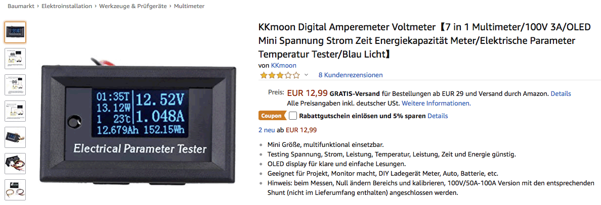

Gast #5838289
Das gibt es doch als fertiges Modul, z.B. das hier:
https://www.amazon.de/dp/B071CLCFSK/ref=psdc_2076415031_t2_B07G8YN4R3
Es misst Strom, Spannung und Zeit. Berechnet daraus Leistung, Kapazität
und Energie. Zusätzlich wird auch noch die Temperatur gemessen. Und
alles wird gleichzeitig angezeigt.
Um zu beurteilen, ob das deinen Anforderungen genügt, müssten man wissen
welche Auflösung und Bereiche du für Strom, Spannung und Zeit benötigst.
