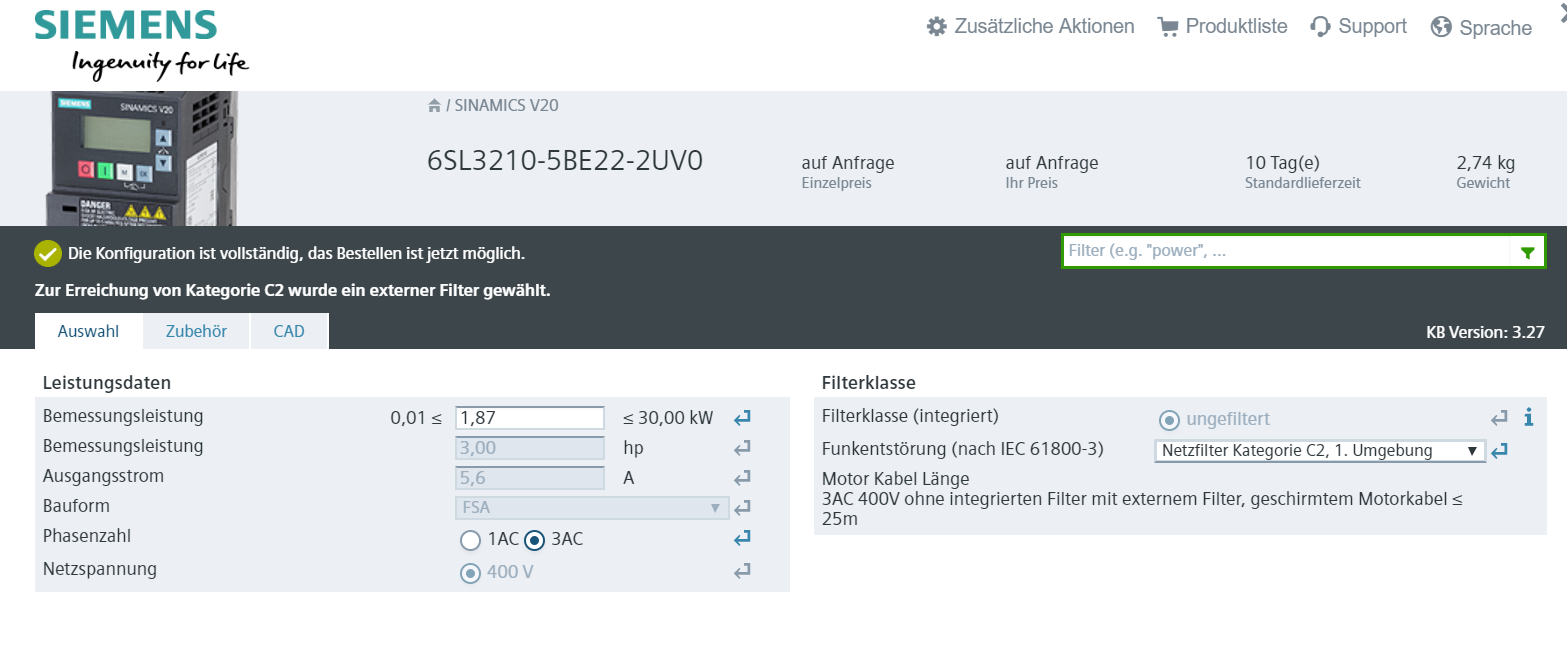

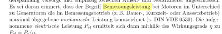

3) Auf der Siemens-Website (siehe Screenshot) wird nach der
"Bemessungsleistung" gefragt. Laut einer Quelle (siehe Screenshot) ist
"Bemessungsleistung" scheinbar mit "Nennleistung" gleichzusetzen, ist
das korrekt?
4) Warum gibt man denn dann bei Siemens die "Bemessungsleistung" ein
(also die vom Motor abgegebenen mechanische Leistung) und nicht die
höhere elektrische Leistung (Wirkungsgrad laut Motorenhersteller 0,9).
5) Warum befüllt Siemens das Feld "Ausgangsstrom" mit 5,6A, wenn ich in
meiner Rechnung nur einen Strom von 3,53 Ampere berechnet habe?
> der "Bemessungsleistung" gefragt. Laut einer Quelle
> (siehe Screenshot) ist "Bemessungsleistung" scheinbar
> mit "Nennleistung" gleichzusetzen, ist das korrekt?
Ja.
Die subtilen Unterschiede zwischen den Begriffen spielen
hier keine Rolle.
> "Bemessungsleistung" ein (also die vom Motor abgegebenen
> mechanische Leistung) und nicht die höhere elektrische
Weil bei Motoren generell mit der mechanischen Leistung
gerechnet wird.
> wenn ich in meiner Rechnung nur einen Strom von 3,53 Ampere
> berechnet habe?
Weil ein Motor mit NENNLEISTUNG von 1.87kW eben 5.6A im
Nennarbeitspunkt zieht.
Deine Rechnung bezieht sich ja NICHT auf den Nennarbeitspunkt.
