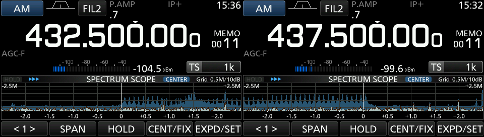

Moin,
nachdem das 2-m-Störsignal seit gut einer Woche verschwunden ist (die
BNetzA wollte ja noch nichts unternehmen - aber egal, weg ist erstmal
gut, solange es sich nicht wieder umentscheidet), gibt es ein weiteres
auf dem 70-cm-Afuband.

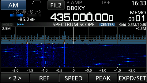

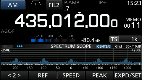

Das Spektrum akkumuliert in kurzen Zeitabständen zu 52 Peaks mit je 98
kHz Abstand, meines Erachtens ein schnelles Hopping. Frequenzbelegung
geht von 432,5 bis 437,5 MHz, Mitte somit bei 435 MHz und 5 MHz
Gesamtbreite.
Wer kennt sowas? Nach ISM (grob 433 - 435 MHz) sieht es nicht aus oder
ist so zumindest nicht für Europa bzw. DL vorgesehen.
73 - DF1AS

Hm.... das ist wohl unverkennbar ein Frequenzspringer.
Am ehesten hätte ich hier irgendwelche Zähler (Wärmezähler, Stromzähler,
etc.) im Verdacht. Die erzeugen ähnliches Feuerwerk beim Auslesen,
halten sich aber eigentlich strikt an ihre ISM-Bereiche.

Das merkwürdige ist auch der Abstand von 98 kHz. LoRa gibt es mit 300
kHz Abstand bei 870 MHz, aber auch nur 12 Kanäle, keine 52. Ansonsten
weiter oberhalb mit noch größerem Abstand.
Dieses Hopping könnte ein aktiver Scan sein, der solange läuft, bis eine
Gegenstation Verbindung aufnimmt. So kenne ich das von manchen Baukränen
oder Betonpumpen, dann strikt limitiert auf den ISM-Bereich und mit 25
oder 12,5 kHz Abstand.

Hab das gefunden. Ein generic 433 Mhz Sender mit 52 Kanal Frequency
Hopping möglichkeit.
Auf Seite 3 oben:
During the transmitting procedure, bothsides will perform
frequency-hopping operation automatically in at most 52 channels on the
basis of frequency-hopping logic (the number of FHSS channel and
sequence are configurable.), which greatly improves the
anti-interference performance.
Gast #6675413
EBYTE E62-433T20D User Manual:
> When the frequency-hopping quantity sets as 1, the module works only
> at the fixed frequency (425M + CHAN * 0.5M). Otherwise the module
> works at a band (425MHz+CHAN*0.5MHz+FHSS_nums*0.5MHz).
Passt nicht ganz, aber so was ähnliches mag's sein.
