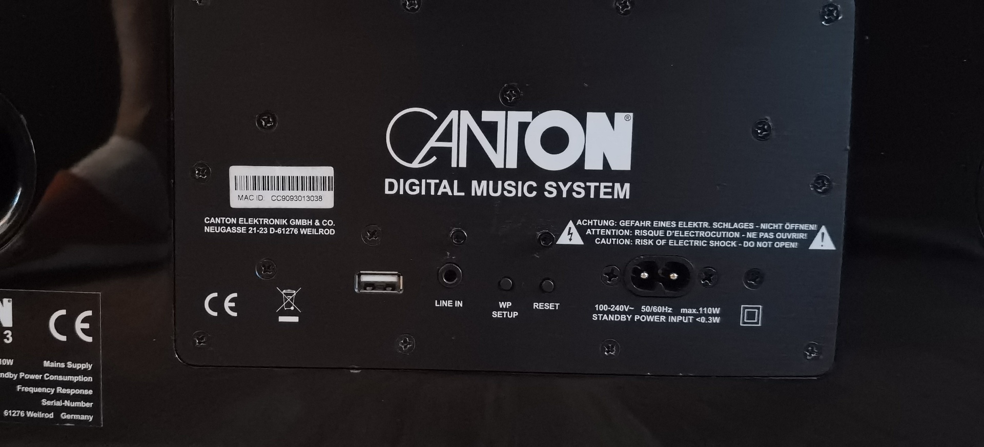

vor einiger Zeit habe ich ein Firmware-Update bei meiner Canton Musikbox Air 3 durchgeführt, das leider nicht erfolgreich war. Da der Hersteller keinen Support mehr für dieses Gerät anbietet, habe ich versucht, das Problem mithilfe der Bedienungsanleitung zu lösen – leider ohne Erfolg.

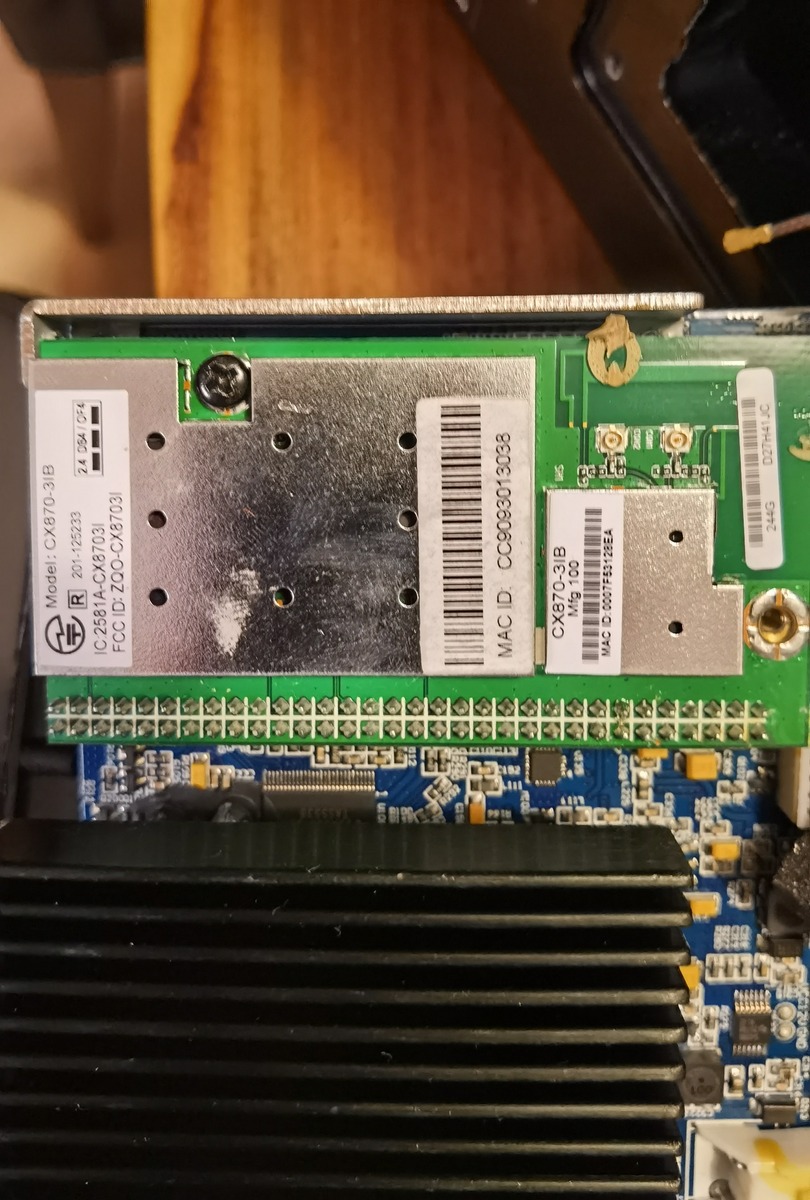

Das Problem scheint mit dem Modul CX870-31B Jukeblox zusammenzuhängen. Ich möchte gerne fragen, ob jemand in der Lage ist, das Modul zu flashen und die Original-Firmware (datei ist vorhanden) wieder aufzuspielen. Ich bin in diesem Bereich leider ein Laie, gehe jedoch davon aus, dass dies technisch möglich sein sollte (eventuell über JTAG oder eine ähnliche Methode).
Ich wäre sehr dankbar für Unterstützung oder Tipps, wie ich das Problem beheben kann.

In dem Modul arbeitet vermutlich ein BridgeCo DM870 auf ARM926EJ Basis, siehe hier:
https://fcc.report/FCC-ID/ZQO-CX8703I
Dort findet sich auch das User Manual ("JukeBlox Networked Media Module CX Series - Preliminary Datasheet") mit einer Anschlussbelegung des Moduls. Im Prinzip gibt es eine UART ("UART1 input to the DM870, used for shell access") und auch JTAG.
Nur ist das halt ein "Exot" zu dem man relativ wenig Details findet. Eventuell gibt es ja einen noch aktiven Bootloader, vielleicht mal schauen ob an der UART beim Einschalten irgendwas kommt.
