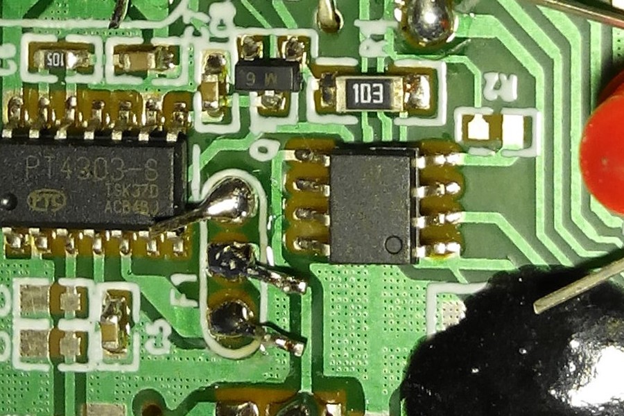

hat jemand Ahnung, welches Verfahren mit dem auf dem µC laufenden
Programm realisiert wird?
Es müsste etwas sehr einfaches sein, etwas ganz billiges.

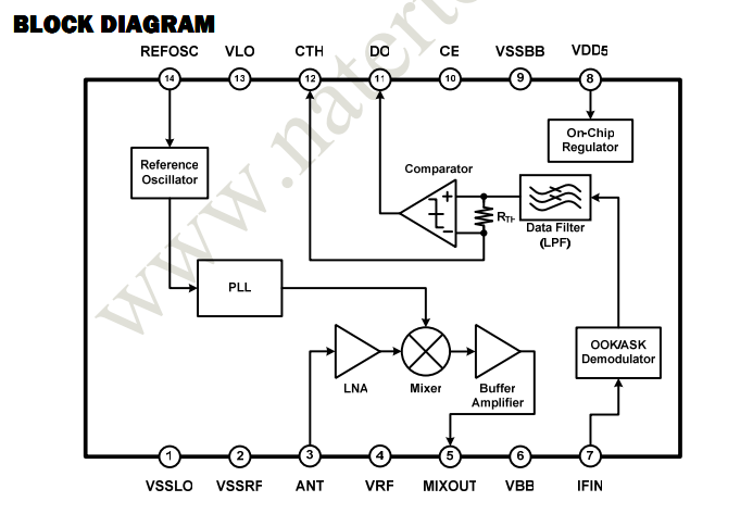

Aus dem Block-Diagramm geht ja hervor, das an Pin 11 der Datenausgang
ist, d.h. hier könntest du mit einem Logic-Analyzer oder mit einem Oszi
schonmal die dekodierten Bits abgreifen.

Doch klar. Am DO Pin liegt der vom Sender gesendete Datenstrom wieder
demoduliert vor. Das ist also der Punkt, an dem man messen sollte, um
das verwendete 'Verfahren' zu dekodieren. Allerdings ist ja nicht klar,
wofür der TE das gewonnene Wissen verwenden möchte. Neuen Dekoder
programmieren? Zweckentfremdung? Um bessere Hinweise zu geben, müsste da
also noch etwas Info kommen.

Habe mich vielleicht ein bisschen missverständlich ausgedrückt. Das es
der HF-Teil ist war mir schon klar aber trotzdem kann man dort am DO-Pin
die Daten abgreifen, die dann an irgendeinen anderen IC/uC
weitergeleitet werden, wie ich ja auch schon vorher geschrieben hatte:
Wobei ich besser hätte schreiben sollen "demodulierte Bits abgreifen"
anstatt "dekodierte Bits".

Da der PT4303 ja die Demodulation übernimmt muss der Mikrocontroller
(der höchstwahrscheinlich als COB unter dem Epoxy sitzt) lediglich die
empfangene Bitreihenfolge mit der (im Flash/EEPROM/etc.) abgespeicherten
Reihenfolge Vergleichen. Das Verfahren ist ziemlich trivial aber ich
denke aber nicht das du das gemeint hast.

Am DO-Pin kommt der demodulierte Datenstrom als  Signal ähnlich einem
UART raus und wird vom Mikrocontroller eingelesen und im RAM
zwischengespeichert. Dann vergleicht er die eingelesenen Daten mit denen
die er in irgendeinem nichtflüchtigen Speicher drin stehen hat. Wie ein
Mikrocontroller zwei Bytes miteinander vergleicht brauche ich dir sicher
nicht zu erklären.

Obwohl der Hersteller bei "DO" vom "Data Output" spricht, vermute ich,
dass es sich in Wirklichkeit lediglich um den "Digitalausgang" handelt
(Komparator: entweder HIGH oder LOW). Und z.B. 200µs HIGH ist nicht
dasselbe wie 300µs HIGH.
Die Daten werden erst im Mikrocontroller aus den Impulsen gewonnen.
Außerdem bezweifle ich, dass die empfangenen Daten zuerst gespeichert
werden und anschließend verglichen. Alles müsste in Echtzeit ablaufen.

Naja, und ich vermute, dass es eben nicht so ist aber wenn du es
wissen willst, dann miss halt mal was an dem DO-Pin rauskommt und
vergleiche es ggf. mit dem was am MIXOUT-Pin rauskommt.
OP #5018320
Wie ich vermutet habe, demoduliert die Superheterodyn-Empfänger-IC das
empfangene OOK-Signal und gibt es aus. Und wenn ich statt des
Funkklingelsenders eine andere Funkfernbedienung (auch 433,92MHz)
benutze, dann sehe ich am DO-Ausgang (Pin 11) ganz andere Impulse. Z.B.
von der Funksteckdosen-Fernbedienung sind Impulse wesentlich breiter.
Das heißt, die Dekodierung wird vom Mikrocontroller durchgeführt. Und
wie er das macht – das war von Anfang an meine Frage.
