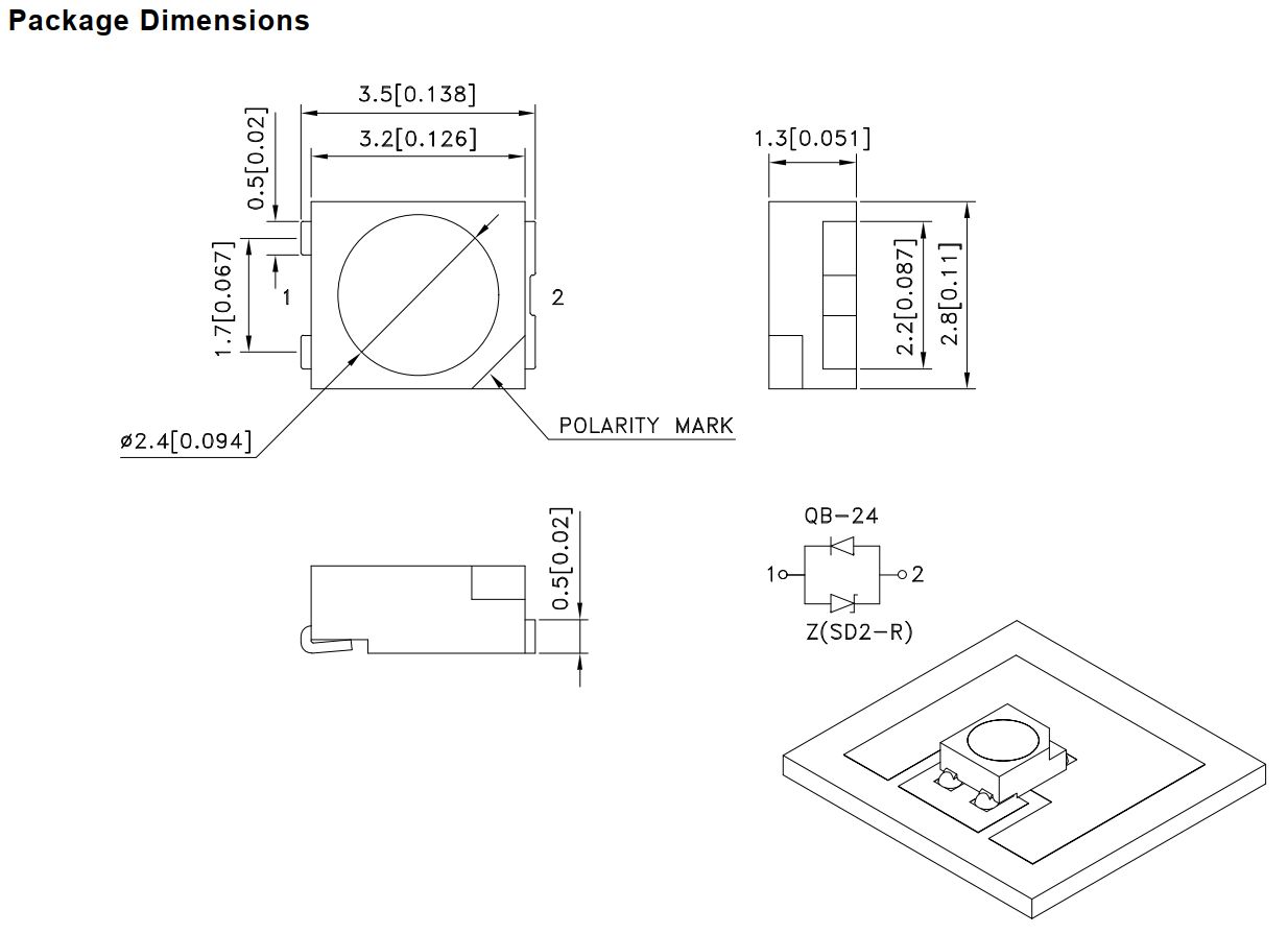

Die gute alte SFH484/SFH485, früher weit verbreitet und immer gerne
genommen, ist so ein Beispiel bekannter deutscher Hersteller (OSRAM und
früher Siemens), mit dem Alleinstellungsmerkmal die Kathode eben genau
am längeren Bein angeschlossen zu haben.
http://pdf.datasheetcatalog.com/datasheets/134/486597_DS.pdfhttps://media.digikey.com/pdf/Data%20Sheets/Osram%20PDFs/SFH485.pdf
Bei den aktuellen Typen ist es wohl besser geworden.
Datenblatt, Diodentester oder 5V+1kΩ+Strom- bzw. V_f-Messung und
natürlich eine ausreichend billige CMOS-Kamera helfen, stundenlange
Fehlersuche zu vermeiden.

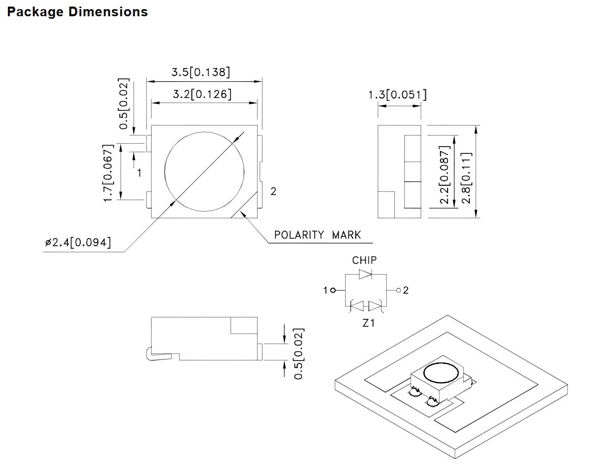

Zwar blaue LED, aber gleiches Problem.
Sowas bekamen wir mal als Nachfolgemuster verkauft, der
Herstellungsprozess wurde von InGaAlN auf InGaN geändert.
Arno
