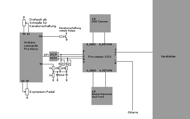

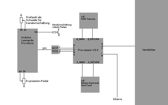

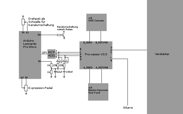

Ich wollte die analoge Schaltung "Pro-cessor" (siehe Anhang) mit einem
Digipot (MCP4151) statt dem 25k-Blendpoti steuern. Den ganzen Aufwand
betreibe ich, weil ich außer dem Poti noch eine Kanalumschaltung des
Verstärker mit steuern will (siehe Schema1). Durch das Expression-Pedal
soll der Pro-cessor die beiden Effekte "blenden" UND gleichzeitig soll
der Kanal am Verstärker an einem einstellbaren Schwellwert (Drehpoti)
umgeschaltet werden.
Das Ganze funktioniert auch gut wenn die Signalpegel gering sind. Sobald
ich aber das Elektro Harmonix Soul Food auch nur ein bisschen aufdrehe,
kommt es zu den beschriebenen Aussetzern. Ich habe herausgefunden, dass
das am Digipot liegt, Ich habe auch mal ein anderes probiert (DS1804),
da passiert das Gleiche.

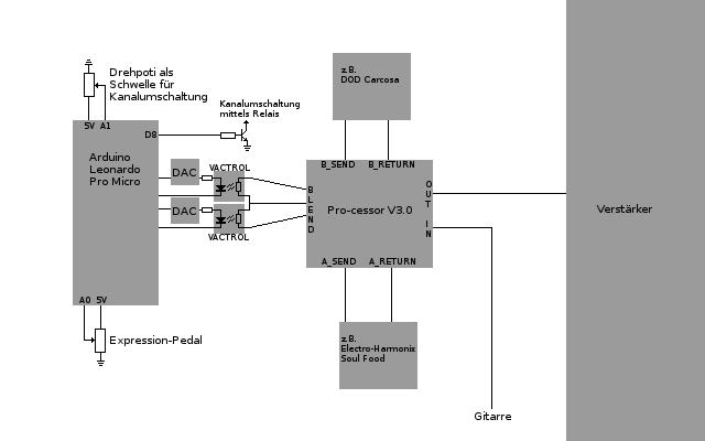

Deshalb wollte ich es jetzt mal mit VACTROLs probieren (Schema2). Ich
hatte zuvor auch mal andere Optokoppler verwendet und bemerkt, dass die
PWM "hörbar" ist und gehofft, dass das bei VACTROLs nicht so ist. Mal
sehen. Sind da noch Kondensatoren zum Glätten notwendig oder hört man
das dann immer noch?
Eine weitere Variante wäre statt der PWM auf D/A-Wandler zu setzen
(Schema3). Was denkt ihr?
Nichts desto trotz habe ich aber bei PWM und DAC das Problem mit der
Nichtlinearität und dem schmalen Wertebereich.
@ÄXI, wie ist das gemeint mit dem Gegenkopplungszweig eines OP-Amps? Was
passiert da? Wie muss die Schaltung aussehen?
Gast #5630759
Ich gehe mal von 5Volt aus, mit dem Du das Digitalpoti betreibst.
Die Aussetzer kommen daher, dass, die minimale Signalspannung
unterschritten wird. Du musst deinem Poti eine Mittenspannung zuführen,
die in Ruhe ungefähr der halben Betriebsspannung deines Potis
entspricht. Somit kann die "Musik" um diesen Punkt herum pendeln. Die
eingebrachte GLeichspannung stört icht weiter, der folgende Verstärker
hat sowieso einen Koppelkondensator, der diesen Gleichspannungsoffset
wieder abtrennt.
NAtürlich muss die zusätzlich eingebrachte "U_halbe" (sagt man so)
einigermassen belastbar sein. die beiden Pfeile zeigen nur das Prinzip.
So kann man das nicht miteinander verbinden, logisch.
Im Datenblatt sieht man das auch
Absolute Maximum Ratings †
Voltage on VDD with respect to VSS ............... -0.6V to +7.0V
Voltage on CS, SCK, SDI, SDI/SDO, and
SHDN with respect to VSS ...................................... -0.6V to 12.5V
Voltage on all other pins (PxA, PxW, PxB, and
SDO) with respect to VSS ............................ -0.3V to VDD + 0.3V
musst also einfach nur den Ruhepegel an den Eingängen anheben, damit
sich die Signale innerhalb der Betriebsspanunngsgrenzen des Potis
bewegen.

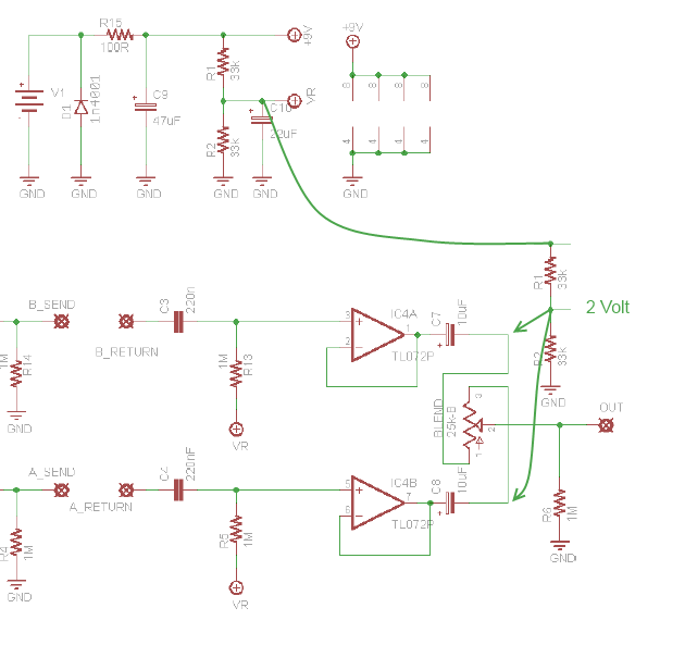

aus dem Datenblatt des pro-cessor
A lot of work has gone into the development of the filtering.
aha ... ;)
Mir fällt gerade auf: Du könntest einfach die 10µF (C7, C8)
rauschmeissen.
Allerdings liegt der Ruhepegel am PIN1 (PIN7) vom IC4 schon bei gut
4.xyz Volt. Etwas hoch, wenn dein Poti mit nur 5V oder gar 3.3V
betrieben wird.
Du könntest R2 auf 15K verringern. Dann senkst Du die Mittenspannung,
aber die Pegel könnten sich im Rahmen dessen bewegen, dass noch headroom
bleibt für die Aussteuerung.
Muss man messen, sich aufm Oszi ansehen.
1.6Vrms sind ja schonmal 4.52Vss.
Eh ein klein wenig eng vom Gesamtkonzept her, mit ner 9Volt Batterie und
OP-Amps (TL07x), die  mit ihrem Ausgangsshub lange nicht (ca.VCC-2V,
GND+2V) an die Betriebsspannungsgrenze heranreichen und die Aufgrund
ihrer JFET-Eingangsstufe eigentlich auch erst bei +-5Volt so "richtig
spielen"
Aber gut: von mir ist die Schaltung nicht...
Gast #5630861
Die PWM (480Hz?, je nach Ausgang auch 960) filtert man mitm Widerstand
und Kondensator soweit, wie das Ansprechverhalten des Potis (wie schnell
man da eben drann dreht) noch aktzeptabel ist. 20mA LED Strom an 5V ca
220Ohm und mit 100msekunden Zeitkonstante (10Hz) ergibt das ca.
1/2xpixRxC 72µF -> 68µF oder eben 47µF.
Nun nimmst Du Dir eben die "map()" funktion vom Arduino und mappst Dir
deinen analogread(A0) auf deinen minimalen PMW-Wert, bei dem die LED
geradeso zu leuchten beginnt mit dem maximalwert.
Kannst ja einfach dein Multimeter im Kohm-Bereich "nackt" an den Vactrol
anschliessen und solange den PWM erhöhen, bis der Widerstand zu sinken
beginnt. Das wäre dein Startwert.
Oder über 'ne Tabelle.

Gast #5630872
Michael H. schrieb:
> Oder bin ich da zu naiv?
Du kannst natürlich die 5V mit zwei 1k Widerständen auf 2.5V teilen.
kleinen Elko und 100nF parallel zum unteren. dann gehst du mit je 22K
oderso an die Punkte, wo du die halbe Betriebsspannung brauchst.
EIGENTLICH schaltet man da noch'n Spannungsfolger hinter. Aber naja...
Gast #5631518
Neee - nich ganz ;)
So legst Du Dir ja niederohmig 2.5V auf die Enden deines Potis. da kann
die Musik nicht gegen "anstinken". hehe.
es reicht ein Impedanzwandler und dann mit je einem 22k auf A und mit
einem weiteren auf E.
aber unter uns: wenn Du mit 2x1K deine halbe Betriebsspannung erzeugst
(da fliest ein ausreichender Querstrom, der Elko puffert den Rest), und
mit je 22k auf die enden vom Poti gehst, brauchst Du keinen
impedanzwandler.
Die Mittenspannung verschiebt sich eh noch geringfügig, je nach
Potistellung.
Hauptsache, die NF wird soweit angehoben, das sie beim Aussteuern
innerhalb deiner 5V bleibt. Oberhalb GND und unterhalb 5V.
OPAmp was nehmen, was bei 5Volt spielt und 1-stabil ist.
MCP6402 oder MCP6482. oderoder (kannst du aber auch weglassen und so
probieren. Sollte ohne OPAmp auch gehen. Dann aber wirklich 2x1K für den
Sp.Teiler nehmen)
