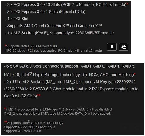

Woher kann ich wissen ob mein M.2 Steckplatz vom Board (ASrock Z370
Pro4) die Lanes vom PCIe klaut oder nicht? Das wäre ja von enormem
Nachteil für meine PCIe Graka.

Edit:
https://www.asrock.com/MB/Intel/Z370%20Pro4/index.asp#Specification
Unter den Punkten Slots und Storage ist zumindest nirgends erwähnt, dass
beim Einsatz von M.2 und NVMe die PCIe Leistung wegfällt.

Es gibt doch auch M.2 SSDs die den SATA Bus nutzen, damit gehe ich dann
doch auf Nummer sicher, dass die PCI-Lanes nicht geklaut werden oder
verstehe ich da was falsch?
Gast #5743643
Hm ich sehe gerade die passt nicht auf das Z370 von ASrock, dort ist die
M.2 Schnittstelle PCIe.
Wenn unter techn. Daten einer SSD folgendes steht:
Schnittstelle: PCIe 3.0 x4
dann heist das, dass 4 Lanes vom PCIe gebraucht werden korrekt?

ja, dass es M.2 als SATA und als PCIe-Ausführung gibt, da musst du
schauen was dein Board bietet
nein, dann heisst das, dass die SSD eine x4-Leitung nutzen könnte wenn
der M.2-Port des Boards x4 bieten würde
dein Z370 Pro4 hat zwei Ports
der erste bietet sowohl SATA als auch PCIe-Anschluss, der zweite "nur"
PCIe-Anschluss, beide x4*
somit würde ich auch zwei PCIe-SSDs einbauen
wie gesagt eine 120er für Windows (oder wieviel Platz "verschwendet" so
ein Win10 inzwischen?)
und eine große 1TB für Games
(die Auslagerungsdatei kannst du dann auch auf die zweite Platte legen,
sollte teilweise nochmal leichte Geschwindigkeitsvorteile bringen, auch
wenn die kaum spürbar sein werden)
wie das Board dann 16+4+4 PCIe-Lanes verteilen will wenn ein z370 nur 24
Lanes bietet aber SATA und USB und und und auch noch welche abhaben
wollen weiß ich auch nicht
Mein älteres board kappt für die Nutzung des SATA-M.2-Slots zwei
SATA-Slots, wahrscheinlich isses hier dann auch so.

> Anmerken sollte man aber je nach bord kann es zu Lanes engpässen kommen
> zwischen m2 und GPU.
Bezogen auf folgende Hardware:
Mainboard: ASRock Z370 Pro4
GPU: MSI RTX 2070 (PCIe 3)
SSD: Samsung 970 Evo M.2 2280 NVMe (PCIe 3.0 x4)
schreibt ASRock:
> es werden keine Lanes vom PCIE2 Slot abgezogen wenn eine M.2 genutzt wird.
>Einzig bei Nutzung einer SATA M2, fällt ein entsprechender SATA Anschluss >auf
dem Mainboard weg. Aber das trifft hier ja nicht zu.
ASRock verweist dabei auf die techn. Daten, siehe Bild.
Eines ist mir dennoch unklar: Warum reden die von "PCIe2"? Ich schließe
meine GPU doch an einen PCIe3 an und die M.2 kommt an einen PCIe4, warum
schreiben die, dass vom "PCIe2" keine Lanes abgezogen werden?
Gast #5745604
Ok habe es glaube kapiert, PCIE2 ist der zweite, PCIE4 ist der vierte
PCI Express Steckplatz ^^
In der Spezifikation steht, dass das Mainboard
- 2 PCIe 3.0 x16
- 3 PCIe 3.0 x1
- 1 PCI
- 1 M.2 Socket (Key E)
hat.
Wenn ich im Handbuch nachschaue, dann entspricht der PCIE2 und PCIE4 dem
PCI Express 3.0 Standard, an PCIE2 ist meine GPU angeschlossen.
Und der M.2 Socket ist was eigenständiges aber ebenfalls mit PCI Express
3.0 Standard.
Jetzt verstehe ich auch warum ASRock von PCIE2 spricht. Dann passt
alles, ich kann mir also getrost eine M.2 von Samsung besorgen und
brauche keine Bedenken zu haben, dass mir Lanes geklaut werden.
