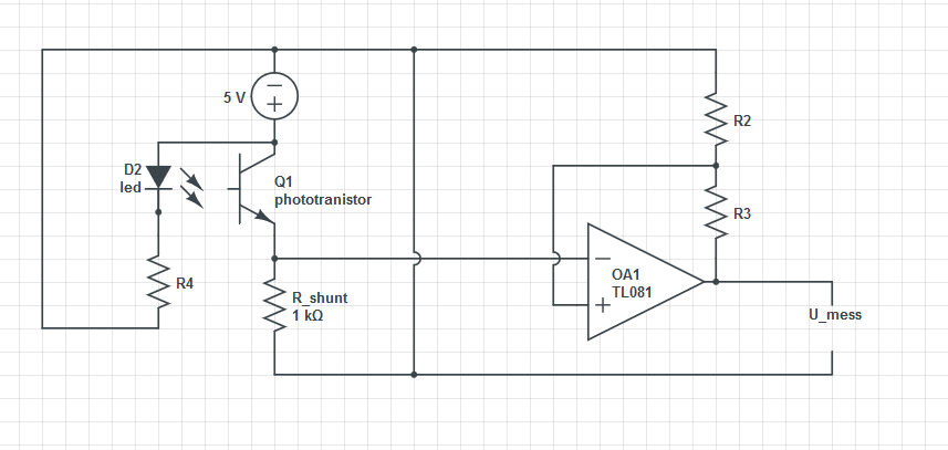

ich stehe vor dem Problem, dass ich gerne einen Abstand (von 0 bis 1 mm)
zwischen zwei Aluminiumplatten kontaktlos möglichst genau messen möchte
( Auflösung <0,05 mm). Der Sensor sollte auch noch möglichst klein sein
(<5mm).
Jetzt habe ich mir die reflektierende lichtschranke/ Photointerrupter
"Sharp GP2S60" ( https://docs.rs-online.com/1183/0900766b80d1f960.pdf )
gefunden.
Laut Fig.10 im Datenblatt ist der Kollektor-Strom von der Distanz
abhängig. Jetzt ist aber die Frage ob und vor allem wie ich den
Kollektorstrom (max 180 uA) messen kann, um dann wieder auf die Distanz
zurück zu schließen. Reicht es da, wenn ich den Spannungsabfall über
einen Shuntwiderstand messe (ähnlich Fig 9)?
Bzw. hättet ihr andere Ideen, um das zu messen. Analoge Induktive
Sensoren habe ich keine in klein und genau gefunden. Bei kapazitiven
Sensoren weiß ich nicht, ob die funktionieren, da die 2. Aluplatte
elektrisch geladen ist.
Viele Grüße
Tim

Zur Frage: Ja, ganz einfach über einen Widerstand. Der Kollektorstrom
ist bis zur Sättigung weitgehend unabhängig von der Kollektorspannung.
Dass die Kennlinie für eine Messung (aber nicht z. B. zum Einhalten
einer Position) linearisiert werden muss, hat Werner auch schon
angedeutet.

Würde dass dann so wie in dem Schaltplan gezeichnet funktionieren? Als
Wert für den Shuntwiderstand habe ich mal 1k gewählt, der
Spannungsabfall sollte ja eigentlich nicht so wichtig sein.
