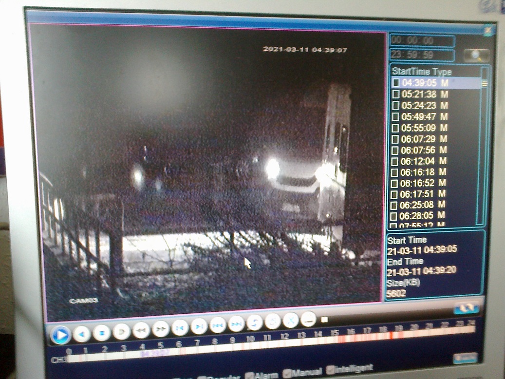

Transporter beim Klauen eines Quads.
Leider ist das Kennzeichen wegen der Blendung der Kamera durch die
Scheinwerfer nicht erkennbar. Wie bekommt man das besser hin? Auf den
Radarfallenfotos sind die Kennzeichen immer gut lesbar. Wie machen die
das?
Danke für Unterstützung.
#6620001
Außerdem durch den Blitz bessere Lichtverhältnisse.
Ich würde sagen die Kamera filmt in deinem Fall gegen das Licht der
Scheinwerfer, die zusätzlich die einzige Lichtquelle zu sein scheinen.
Evtl IR Scheinwerfer und die passende Kamera?
Gast #6620107
Eine Kamera mit Spitzlichtaustastung (Eclipser) nehmen.
Die ersetzen im Bild die hellsten Pixel durch schwarze und könnten so
auch direkt gegen die Sonne filmen und trotzdem ist der Bildinhalt
erkennbar.
Dazu eine gute IR-Grundbeleuchtung.
Geht nur nicht in billig.
Gast #6620150
Ich denke, das ist nicht dein Problem.
Sondern dass das Kennzeichen durch die miese Kameraauflösung nur 4 Pixel
hoch und zudem totkomprimiert wurde.
Gast #6620179
Und das schließt Du aus dem unscharfen, verwackelten Handyfoto?
Respekt, das könnte nicht jeder.

Gast #6620611
> ISIS-MBL2000IRZ
1.Deine 2 Megapixel und Motorzoom sind heute nicht unbedingt der Renner.
Besser ein Weitwinkel, der alles ohne Bewegung erfassen kann und ein
paar Pixel mehr hat wäre meine Wahl.
2.Mehr Licht bringt bessere Ergebnisse. Bewegungsmelder+LED-Scheinwerfer
hoch angebracht vermindert Katzenfotos.
Wenn Dein Quad jetzt weg ist, kannst Du die Fotos jetzt trotzdem der
Polizei zur Verfügung stellen. Ein Hinweis auf den weißen
Hochdachtransporter ist doch schon mal was.

#6621025
> Diese hier:
https://www.videoueberwachungstechnik-profi.de/ueberwachungskamera/cat/c9467_EverFocus-HD-SDI--AHD--960H--CVBS.html
> 230€ ohne Objektiv - empfehlenswert?
Viele erwarten viel zu viel aus einer "einfachen" Videoüberwachung.
Auf welche maximale Entfernung und bei welcher maximalen Bildbreite oder
Erfassungswinkel möchtest Du denn noch ein Kennzeichen auf dem Monitor
lesen können?

Gast #6621041
> lesen können?
Das ist doch im Prinzip egal. Auf dem Foto sind es ca. 30m mit einem
25mm Objektiv. Ich hab auch noch ein 50mm Objektiv. Die Kamera wird so
montiert, dass es perfekt funktioniert - ca. 10m Abstand.
#6621131
>> lesen können?
Nö, egal ist da gar nichts.
Oben mal ein Kennzeichen in Full-HD bei 50°-Objektiv in theoretischen
10m Entfernung unter optimalsten Bedingungen, die real aber niemals
existieren!
Achja, die 50° wären vor einem 1/2.9" Sensor mit einer Brennweite von
~7mm zu realisieren.
Mit einem 50mm-Objektiv reduziert sich der Erfassungswinkel auf ~7,5°,
damit sind in 10m Entfernung nur noch ~1,3m Bildbreite zu sehen, etwas
arg wenig.
Mit einem 25mm Objektiv immerhin schon 2,6m.

(Firma: Hobbytheoretiker) #6622523
> Wie machen die das?
a) Bessere Kamera, haben andere schon geschrieben
b) Es gibt besondere Verfahren des Stackerns aus mehreren Bildern oder
kurzen Video-Sequenzen. Da wäre bei mäßiger Bewegung des Objekts (ohne
geringste Bewegung funktioniert das nicht) aus 16 Bildern die vierfache
Auflösung herauszuholen.
c) Häufiger Nummernwechsel gibt es, aber mit b) wäre das Fahrzeug auch
besser zu verwerten.
Aber leider gibt es da ein rechtliches Problem.
