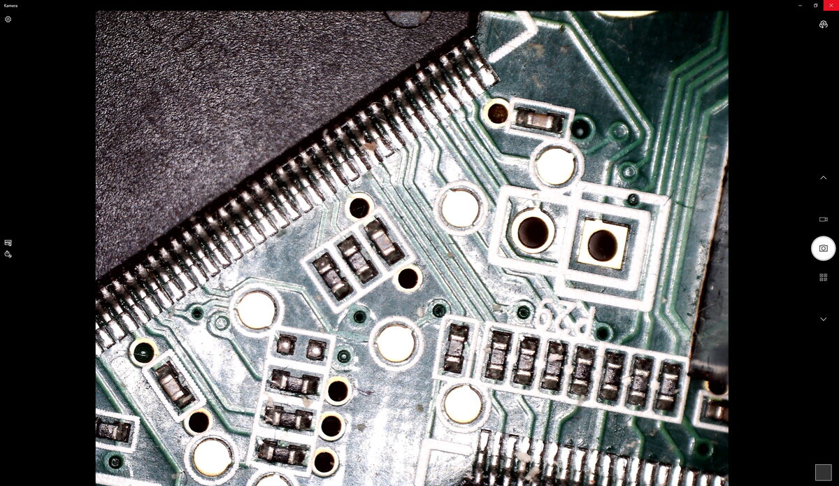

ich habe mir ein gebrauchtes USB Mirkoskop (28 Euro incl. Versand EAN:
4053199557134) gekauft. Soweit bin ich mal ganz zufrieden da alles
funktioniert, mir kommt es aber vor, als ob die Farben etwas mager sind
wenn ich mit den Mikroskop eigenen LEDs beleuchte.
Natürlich weis ich das ich mehr ausgeben muss wenn ich was "gescheites"
haben will, doch für 5x SMT Löten im Jahr taugt es wohl.
Kann ich das mit den Farben ändern? Ist das Normal?
Danke + MfG
 Stafan

Das liegt an (so wie das Bild aussieht) der recht starken Reflexion an
der glänzenden Platine.
Dadurch fährt die Kamera die Verstärkung runter (elektronische Blende /
Shutter-time).
Bei billigen Kameras leidet dann die Farbwiedergabe.
Versuche mal, die Beleuchtung etwas weniger hell zu machen, und das
Objekt eher von der Seite zu beleuchten.
Notfalls warmweisse LEDs nehmen um die Farbtemperatur etwas angenehmer
zu machen.
> Reflexion an
> Shutter-time).
> zu machen.
Hallo Stefan,
 Du hast recht. Mit Belechtung von der Seite ist es wesentlich besset.
Danke für den Tipp.
MfG
 Stefan

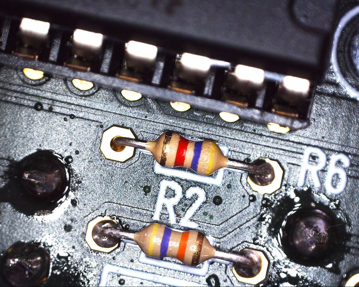

#6738469
So einfach geht das nicht.
Das Filter sollte linear polarisieren (nicht zirkular) und muß dann auch
noch drehbar sein (min. 180 Grad).
Für externe Beleuchtung ist eine Ikea-Jansjö gut geeignet, zweckmäßig
mit drangebastelter Vorsatzlinse aus einer Taschenlampe - und evtl. dem
Polfilter.
Für Auflichtobjekte ist die Beleuchtung das A und O für gute Aufnahmen.
