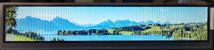

Habe letztens den FT232H-Chip bei Adafruit gesehen. Dieser hat ja 20
GPIO's, welche ja alle mittels USB-Protokoll ansteuerbar sind. Ist es
möglich, an diesem Chip ein RGB666 oder RGB565 Bildschirm zu betrieben?
Man braucht ja die einzelnen RGB's dafür, Pixelclock, VSYNC und HSYNC.
Der FT232H-Chip stellt ja auch SPI zur verfügung. Müsste ja dann
eigentlich von den geschwindigkeit und so gehen.
Mir ist natürlich klar, dass das so nicht gedacht ist. Trotzdem wollte
ich mich einmal erkundigen. Und ich nehme an, dass das niemand bisher
versucht hat?
Ist mehr aus Interesse, da ich gerne solche Experimente wage
Danke im Vorraus

> Und ich nehme an, dass das niemand bisher versucht hat?
Das mit dem Pico habe ich nicht nur versucht, sondern erfolgreich
umgesetzt. Siehe Anhang, das ist ein 960x160 Sharp LQ092B5DW01,
angesteuert von einem RaspiPico mit 12bpp-Framebuffer, also RGB444.
Dieser komische Welleneffekt ist übrigens natürlich im Original nicht
vorhanden, sondern ein Artefakt des Fotos, der schon im Originalfoto
andeutungsweise erkennbar war, aber erst durch die Qualitätsreduktion so
richtig häßlich wurde.
Wie auch immer: das Timing solcher Displays ist generell recht kritisch,
je höher der Pixeltakt, desto kritischer. Deswegen wage ich
vorherzusagen, dass es mit den GPIOs eines FT232H niemals funktionieren
wird...
