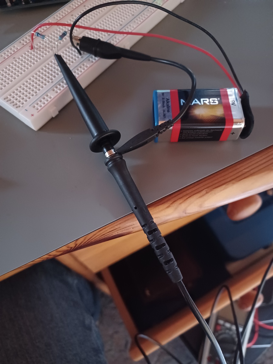

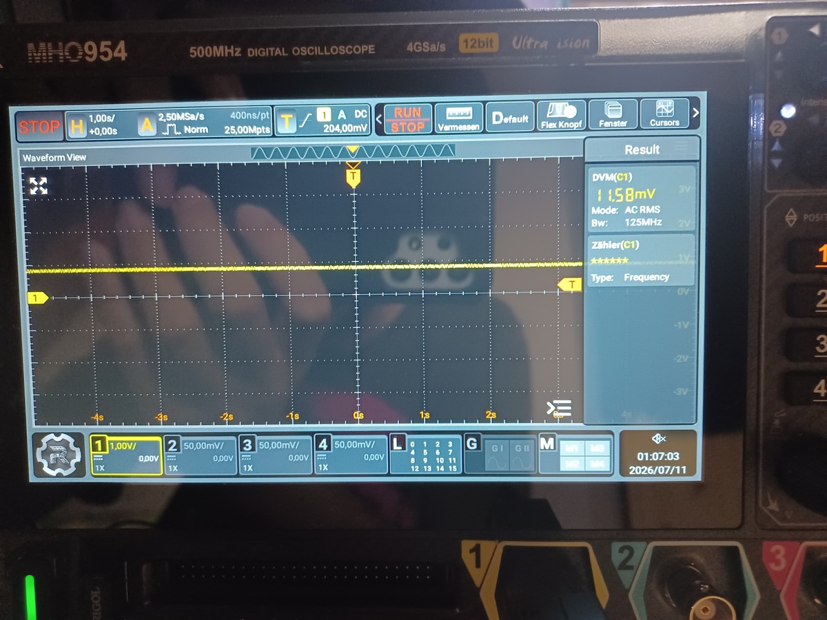

Hey Leute,
möchte mit einem Rigol MHO954 nach Tastkopfkompensation eine erste Gleichstrommessung durchführen. Dazu habe ich eine einfache Schlatung bestehend aus einer 9V-Batterie und 2 220kOhm Widerständen aufgebaut (Siehe Bild 1). Ich habe die Krokodilklemme am Minuspol der Batterie angeschlossen und greife die Spannung zwischen den beiden Widerständen ab (siehe Bild 1). Leider messe ich – anstatt der erwarteten Spannung von etwas über 4 V – einen Wert von knapp unter 1 V (siehe Bild 2). Mein Multimeter zeigt die korrekte Spannung an. Woran könnte das liegen, oder welche Einstellungen am Oszilloskop müssen vor der ersten Messung eventuell angepasst werden? In den entsprechenden Abschnitten des Benutzerhandbuchs konnte ich dazu keine weiteren relevanten Informationen finden. Meine Kanal- und Trigger-Einstellungen sind in den Bildern 3, 4 und 5 dargestellt. Kennt sich jemand von euch mit den Einstellungen dieses Oszilloskops aus. Vielen Dank für eure ehrliche Hilfe!!!

Moin, belasteter Spannungsteiler, stelle Deinen Tastkopf mal auf 10x um.
Der ist auch auf 1x hochohmig genug, denn...
Nehme mal besser zwei 22k Wiederstände.
..er hat 220 Ohm Widerstände verwendet.
Steckbrett murksig oder Batterie leer.

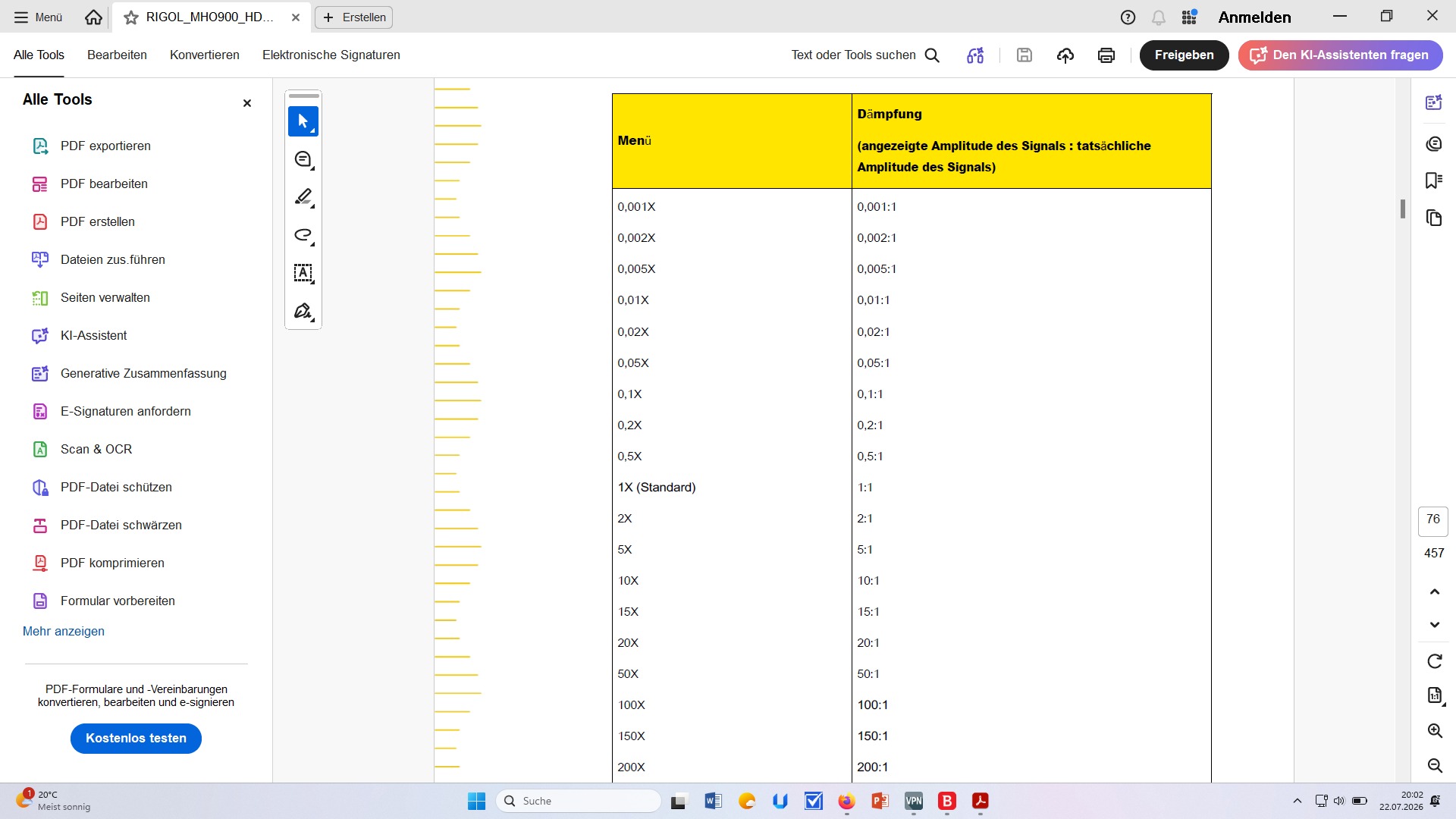

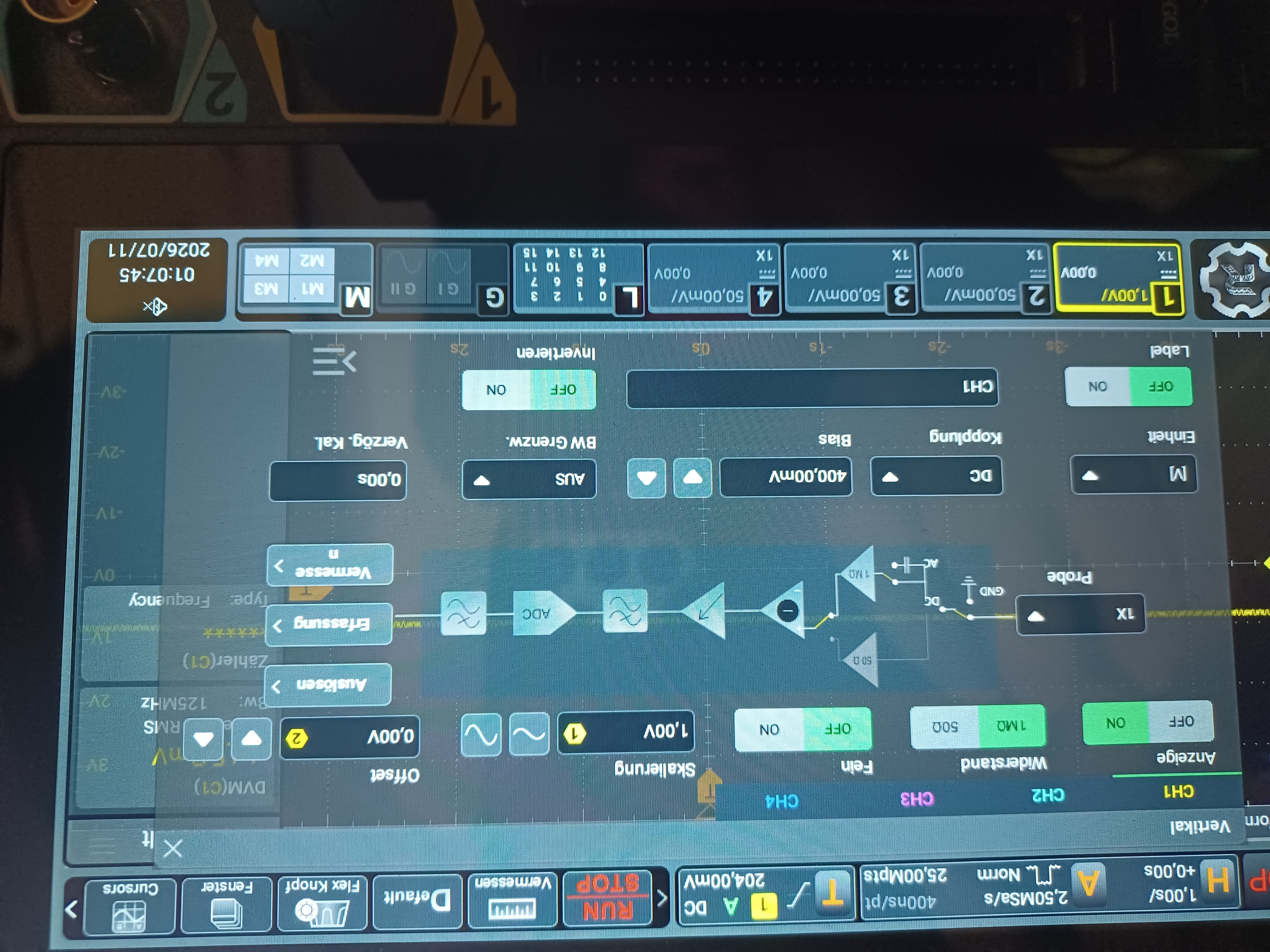

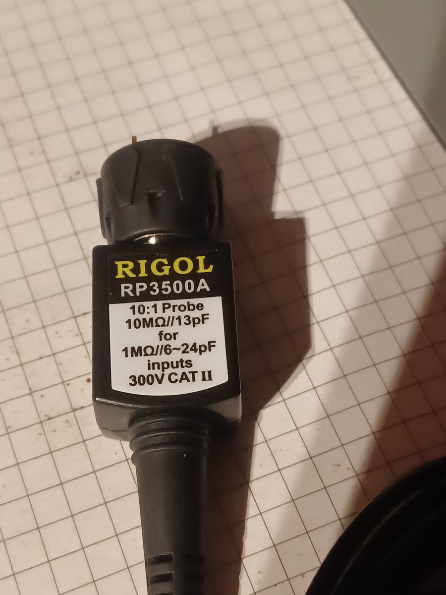

Mit 1x bzw. 10x wird ja die Dämpfung eingestellt. Ich habe diese bewusst auf 1x eingestellt, damit der angezeigte Messwert dem tatsächlichen Messwert des Messignals entspricht (Siehe Anhang). Wäre eine Dämpfung von 10x nicht nur für kleinere Signale relevant?
Vielen für Konstruktive Hilfe/Ratschläge.
#8077032
Haben Deine Oszi-Tastköpfe kleine Schiebeschalter dran?
Dann kannst Du an denen zwischen 1x und 10x umschalten. Im Oszi solltest Du die selbe Einstellung wie am Tastkopf vornehmen.
Wenn an den Oszi-Tastköpfen keine Schiebeschalter sind, sind das dann meistens fest 10x. Allerdings nicht immer. Daher besser im Datenblatt der Tastköpfe nachschauen. Und dann diesen Wert im Oszi einstellen.
Die Dämpfung von Tastkopf und Oszi sollte immer zusammenpassen, sonst werden falsche Werte angezeigt.
#8077051

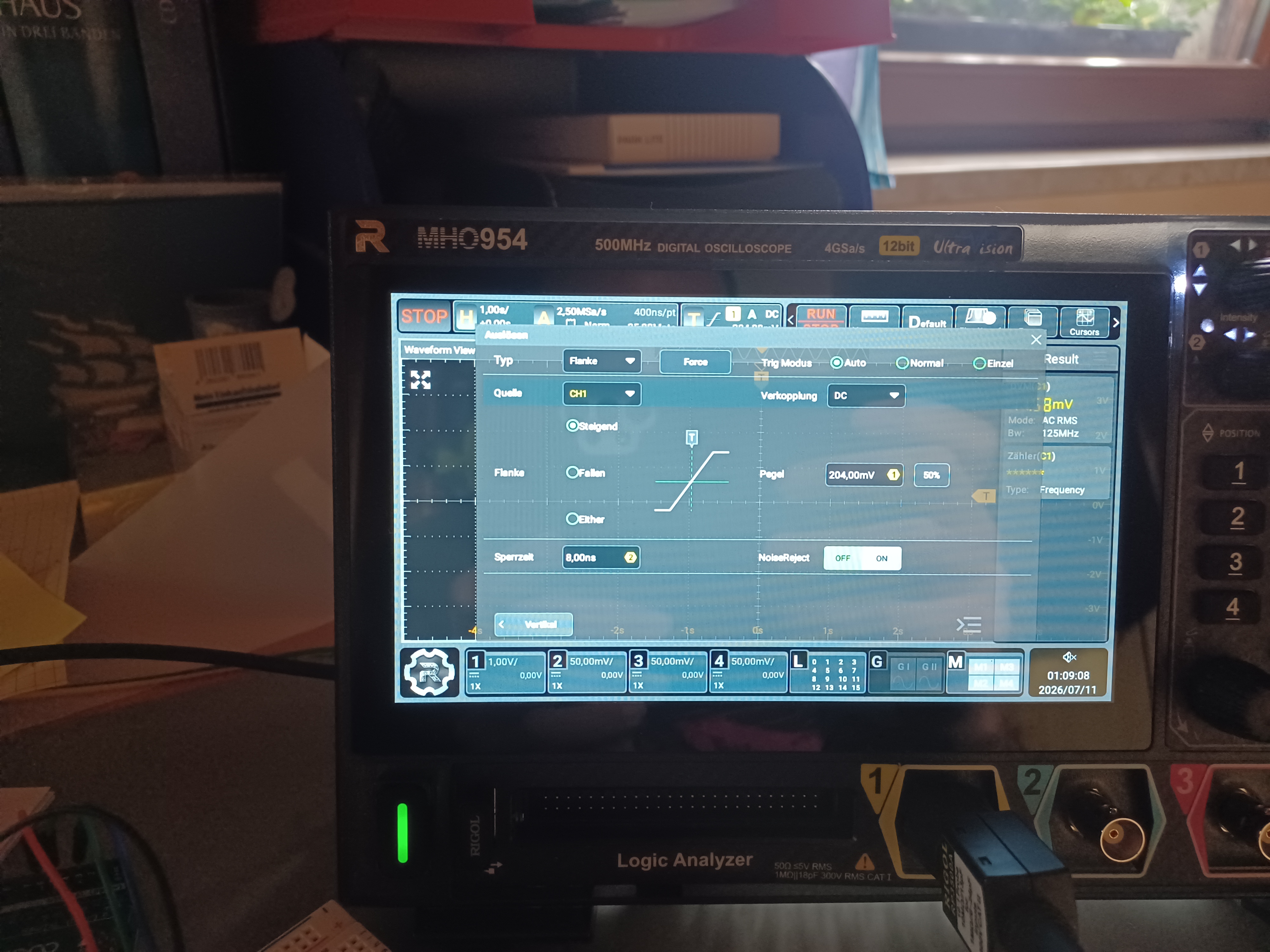

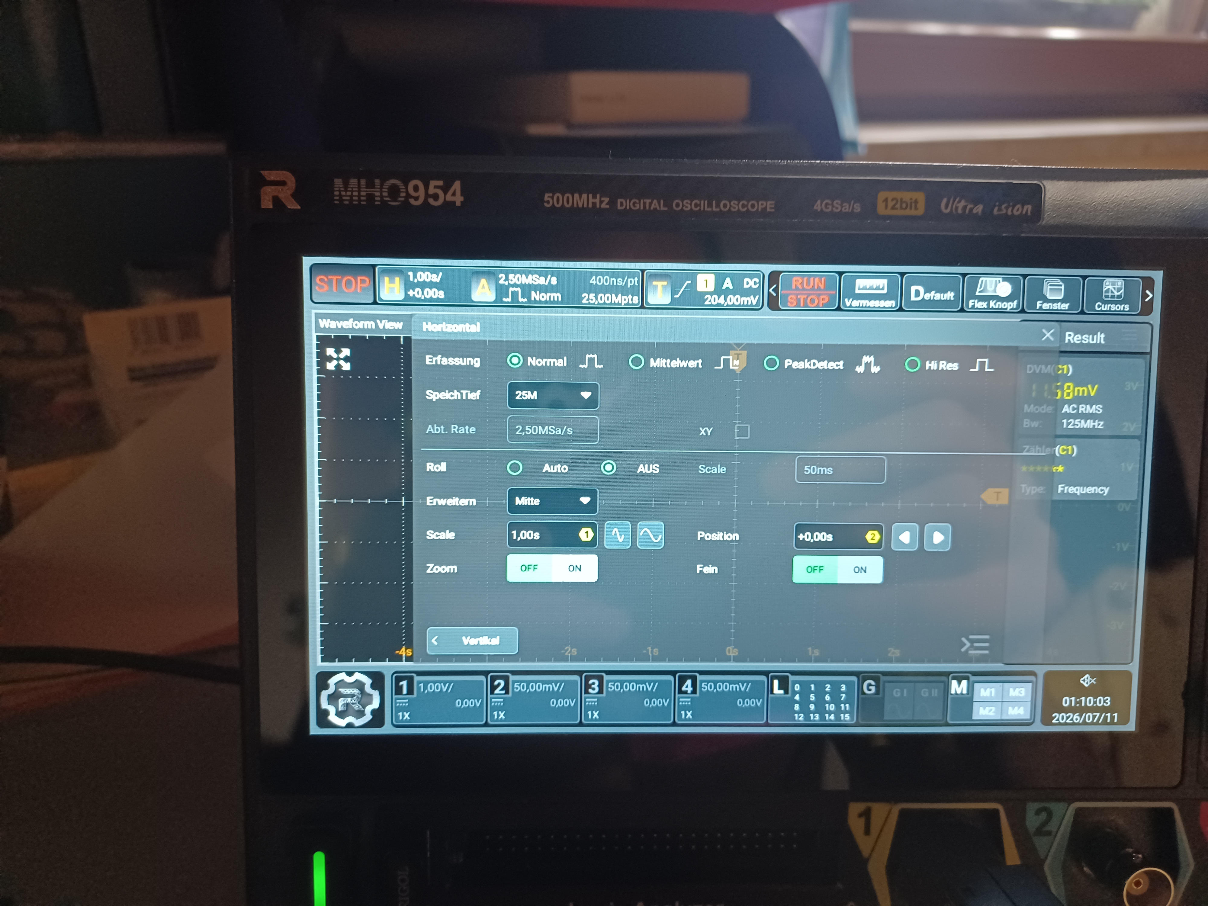

Wastl schrieb:
Auf Bild 2 sehe ich rechts die Einstellung:
Mode AC RMS
Ich würde das mal nicht als DC Messung interpretieren.
Rechts ist die Einstellung für die DVM Funktion. Damit misst das Oszilloskop die Spannung nicht nur nach einem Triggerereignis in dem aufgezeichneten Intervall sondern ähnlich wie ein Multimeter andauernd. Der angezeigte Wert von nur wenigen Millivolt AC RMS ist bei hoher Bandbreite und ungeschirmten Leitungsabschnitten normal. Die links angezeigte Kurve bzw Gerade liegt bei etwas weniger als einem Div bei 1V/Div Raster.

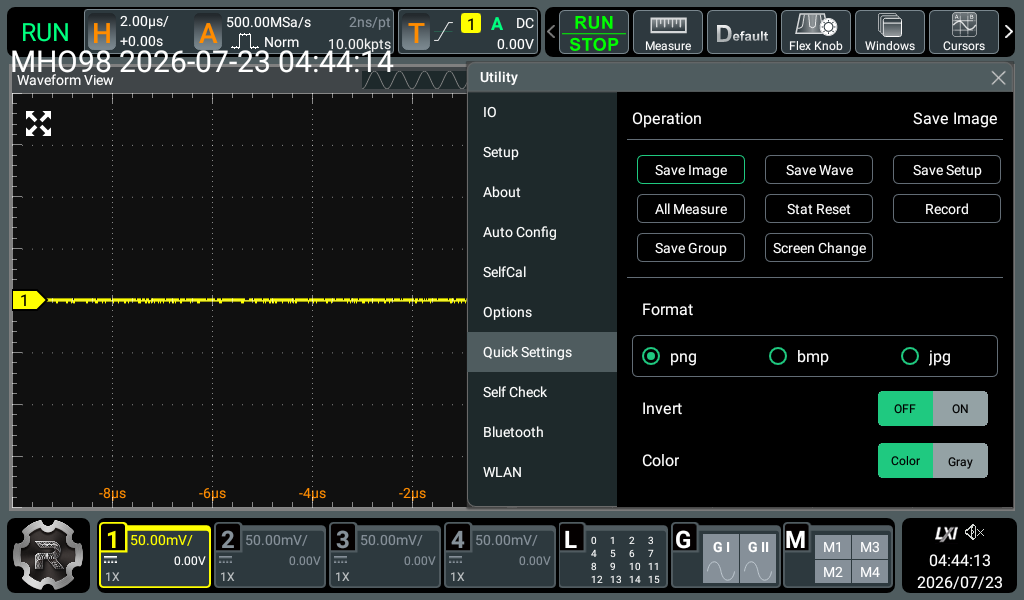

Statt der Handyfotos wären direkt mit dem Oszilloskop aufgenommene Screenshots deutlich besser gewesen.

Ich meine auch, dass Batterie-Minus in einem anderen kontakt neben der reihe des Widerstands steckt.
Könnte man meinen, aber der TO schrieb ja das die Messung mit dem Multimeter ok ist.

(..) Statt der Handyfotos wären direkt mit dem Oszilloskop aufgenommene Screenshots deutlich besser gewesen.
Es wundert mich ein wenig dass so ein relativ aktuelles Oszis keine direkte Taste für einen Screenshot hat. Das kenne ich von vielen anderen Oszis anders.
Es muss wohl über ein Menü aufgerufen werden.

Die "Quick"-Taste, relativ weit oben und ganz rechts, ist ab Werk als Screenshot-Taste definiert.
Ah, also gibt es die Funktion. Das kann sich der TO auch mal ansehen. Es lassen sich sogar verschiedene Bildformate einstellen.

Und zumindest für mein 1054z kann ich das bestätigen. Wenn ein USB-Stick drin steckt, wird der Screenshot sogar direkt auf selbigem gespeichert, ganz ohne Netzwerktüdeleien.
