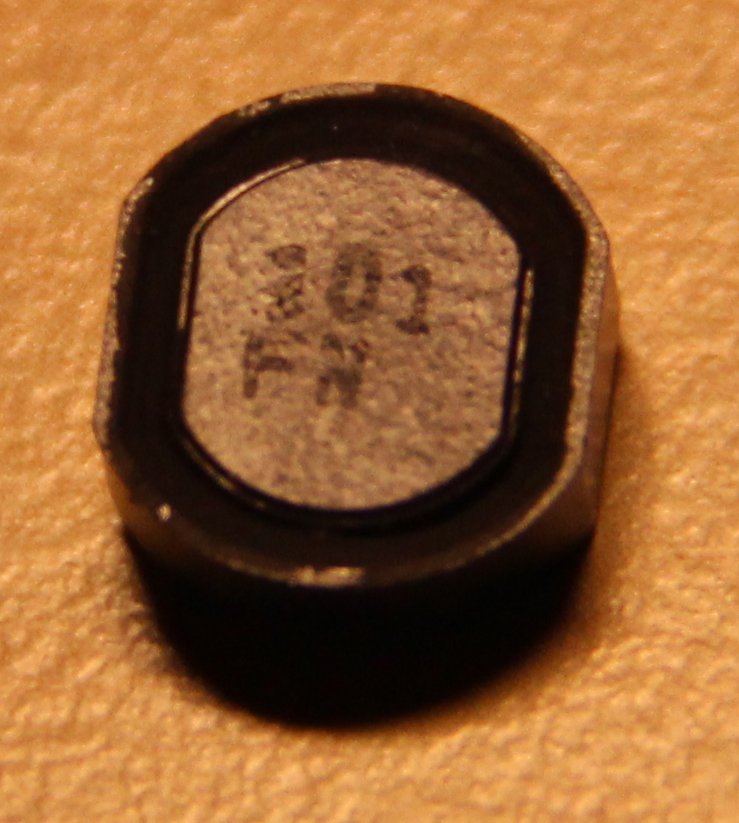

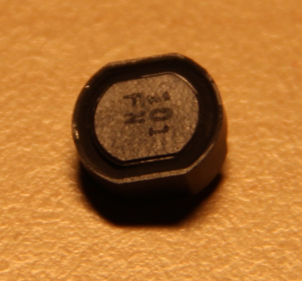

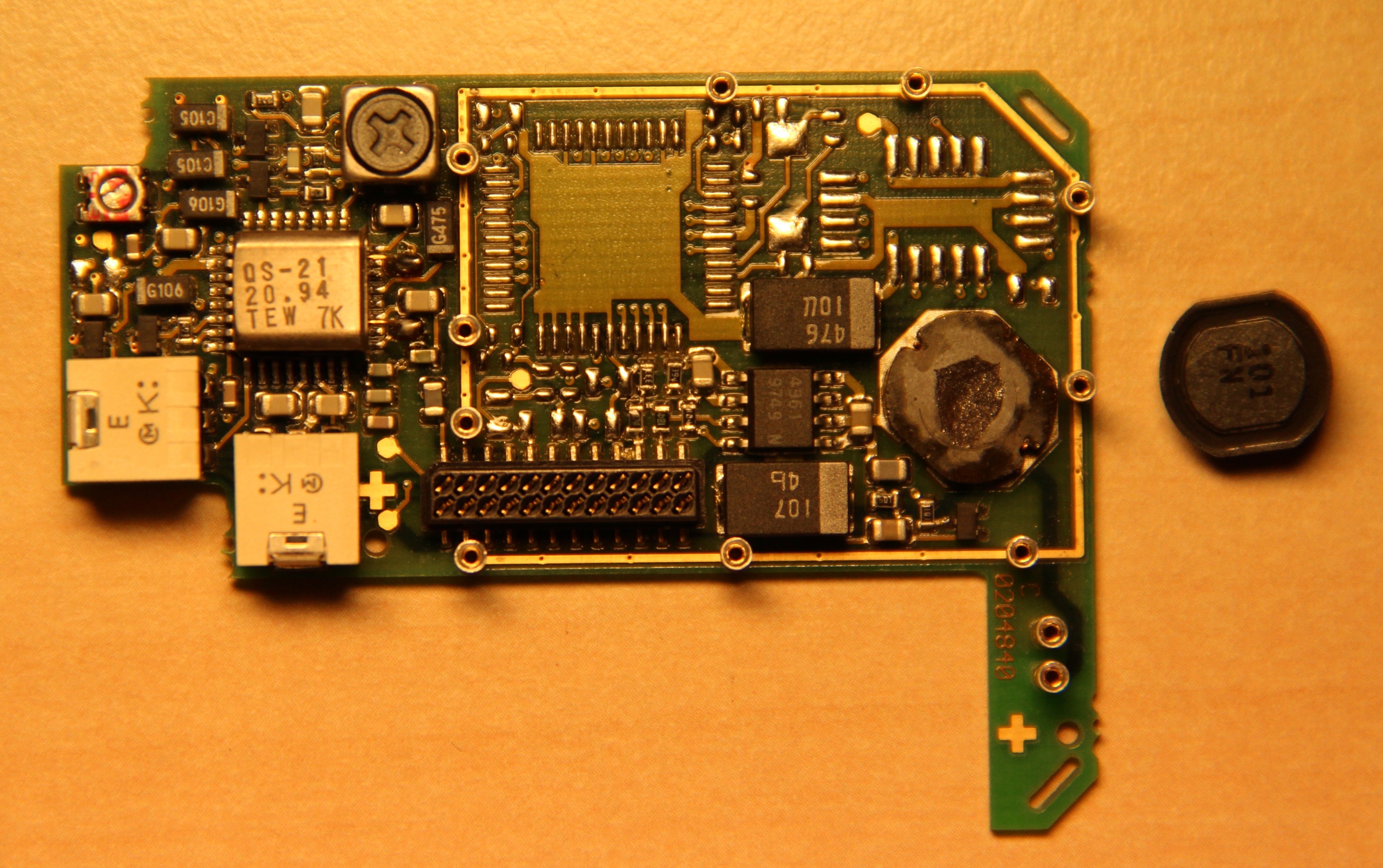

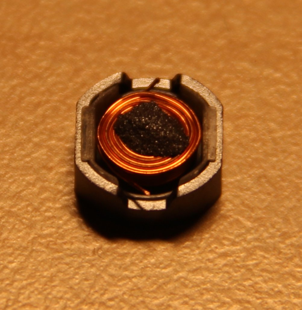

ich hab hier einen defekten Quattro 96 Piepser bei dem eine SMD Spule im
inneren gebrochen ist.
Auf der Spule steht 101 FN
Sie ist 10x9x5mm groß
Auf den angehängten Fotos ist die Platine sowie die Spule zu sehen.

ja, die Frage ist ob jemand weis was das für eine Spule ist.
100µH... warum dann 101?
Und was besagt das FN?
Kennt jemand diese Bauform? Ich glaub das eine vollkommen Runde Spule
nicht reinpassen würde.
Hat evtl. schon mal jemand einen solchen Piepser repariert?

Die ersten Ziffern geben die ersten beiden Stellen des Wertes an, die
dritte Ziffer die Anzahl der WEITEREN Nullen.
Also:
100 = 10; 101 = 100; 102 = 1000; 123 = 12000 usw.
Ob es sich jetzt auf Henry, Millihenry oder Mikrohenry bezieht ist dabei
dan Definitionssache.
Aber Üblich ist bei Kondensatoren der Bezug auf Picofarrad und bei
Spulen Nano, aber manchmal auch Mikrohenry. Bei Widerständen dann
einfach Ohm.
Das kann vieles sein, dazu müsste man den genauen Spulentyp kennen, dann
könnte man im Datenblatt nachsehen was es Bedeutet. Könnte die
Strombelastbarkeit sein, die Chargenkennzeichnung, aus welcher Maschine
die Spule geplumst ist oder welches Kernmaterial da zur Anwendung kommt.
Oder, Oder Oder. Irgendetwas Herstellerspezifisches
Ich habe die genaue Schaltung nicht mehr im Kopf, so ganz so häufig
hatte ich die 9x Quattros auch nicht in der Hand, aber ich meine das ist
die Speicherdrossel des Step-Up Wandlers.
Es reicht daher nicht einfach irgendeine Spule zu nehmen, den richtigen
Strom muss die schon vertragen..

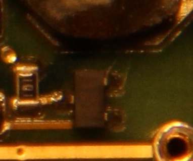

Gast #3633861
Der Austausch der Drossel alleine wird evtl. nicht ausreichen.
Das Bauteil darunter sieht auch zerstört aus.
Hier scheinen die Leiterbahnen weggeschmort zu sein.
Vielleicht täuscht aber auch nur das Foto...

OK, also die Spule muss 100µH haben.
Falls es die Spule des Step up Wandlers ist, wieviel Strom müsste sie
können?
Bei Conrad hab ich etwas gefunden was laut Kommentar schon mal für den
Quattro 96 verwendet wurde.
http://www.conrad.de/ce/de/product/443442/TDK-SMD-Drossel-SLF10145-100-H-10-A
leider scheint es diese nicht mehr zu geben.
Könnte sowas auch passen?

ich hab mir das nochmal genauer angesehen. Die Leuterbahnen sehen in
Ordnung aus, auf dem Foto ist das nur etwas im Schatten.
