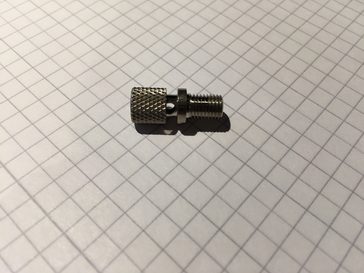

http://www.bax-shop.de/dap-pre-101-riaa-phono-vorverstarker-mit-equalizer Der GND Anschluss hat jemand einen Namen unter was ich bei Reichelt suchen muss?
Wenn's nur um das Prinzip geht: Das ist eine Polklemme für Bananenstecker nur ohne Bananensteckerloch ;) Unisoliert und in der Kleinheit dieser Phono-Erdungsbolzen habe ich die bei Reichelt aber noch nicht gesehen.
Hallo, wenn ich nicht ganz falsch liege, ist das nur ein Gewindebolzen (M4 oder so), auf dem eine Schaube aufgeschraubt ist. Du brauchst bei Reichelt nur unter "Kabelschuh" zu suchen, da findest du, was du brauchst. Wie gesagt, wenn ich nicht ganz falsch liege. Gruß Volker
eine einfache Schraube (innen mit Zahnscheibe und Ringöse) aussen mit Flügelmutter tut es nicht?
danke euch bringt mich schonmal etwas näher. Hat conrad vielleicht sowas? Wenn ich das aufdrehe ist dort dann ein spalt wo ich ein kabel/Schuh dran schrauben kann? Ist schwierig sowas ohne in den Händen gehalten zu haben zu beurteilen.. https://www.reichelt.de/Lautsprecherterminals/BKG-SW/3/index.html?ACTION=3&LA=446&ARTICLE=40202&GROUPID=5534&artnr=BKG+SW&SEARCH=Gewindebolzen%2B
man kann auch in eine größere Schraube ein Loch bohren, dann kann man ein Kabel direkt reinstecken oder man benutzt Ringösen oder http://www.hellsound.de/contents/media/l_mfc-416s.jpg
Toni E. schrieb: > http://www.bax-shop.de/dap-pre-101-riaa-phono-vorverstarker-mit-equalizer > > Der GND Anschluss hat jemand einen Namen unter was ich bei Reichelt > suchen muss? Ist zwar OT, aber eigentlich sehe ich keine vernünftige Anwendung für eine solche Erdungsklemme.
Bei den "Dingern", die ich an DJ-Pulten kenne, kann das sowohl (wie eine echte Polklemme) einen Kabelschuh aufnehmen (d.h. Achse mit Riffelmutter zum Festklemmen) als auch Einzeldrähte (d.h. Loch quer durch die Achse). Letzteres ist unbedingt nötig, weil spätestens beim 5ten Umklemmen des Kabelschuhs der Schuh an der Litze abbricht und man die Litze direkt klemmen muss, wenn man keinen Brumm haben will ;) Bei Conrad findet sich unisoliert auch nichts auf die Schnelle. Bei Reichelt sollte aber MPK 1 SW eigentlich gehen. Ist zwar auch isoliert, aber für 2mm Stecker, da sollte so ein Phono-Kabelschuh eigentlich drumrumpassen.

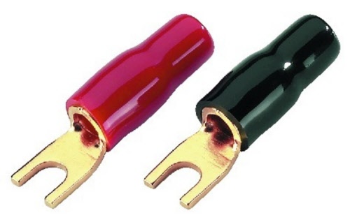

Georg A. schrieb: > Bei Conrad findet sich unisoliert auch nichts auf die Schnelle. Bei > Reichelt sollte aber MPK 1 SW eigentlich gehen. Ist zwar auch isoliert, > aber für 2mm Stecker, da sollte so ein Phono-Kabelschuh eigentlich > drumrumpassen. Findest du vielleicht bei mouser was passendes, mir wäre so einer wie im Bild lieber, also am besten etwas kleiner im Durchmesser und unisoliert.
Wie viele brauchst du denn? Habe hier ein Stück. Kannst du gegen Übernahme der Versandkosten haben.
Conrad 741978 könnte auch eine Lösung sein. Ist halt zusätzlich noch eine 4mm-Bananenbuchse. Conrad 743963 ist das ganze in "gepimpt" und hauchvergoldet.
Bei 4mm passen aber die Kabelschuhe, die ich so in dem Bereich kenne, nicht rum. Höchstens ein Fuss ins Loch, der andere aussen. Wird dann aber ziemlich verbeult...
