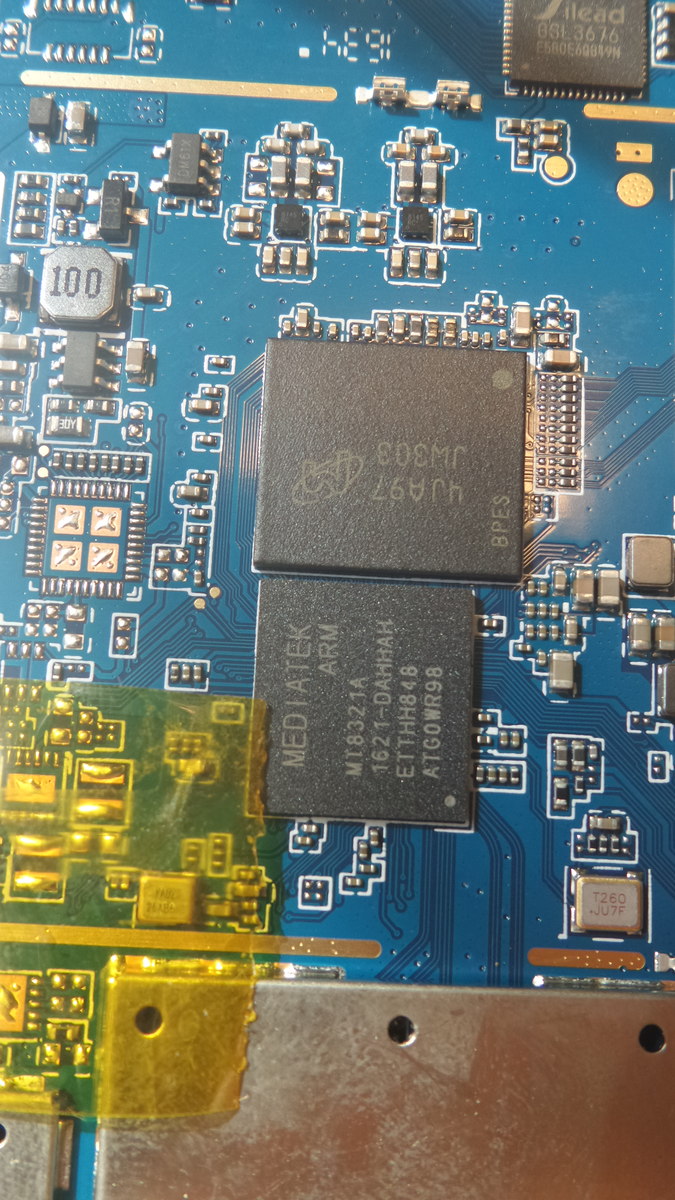

OP #5434803
Danke für Eure Ratschläge.
Hab den Akku abgelötet und gemessen, 3,6 Volt. An dem Akku Anschluss
kommt auch Strom an, wenn ich das Ladegerät anschließe.
Den Akku habe ich an mein altes S4 geklemmt und damit entladen, wieder
angelötet und er wird geladen.
Auch mit einem anderen Akku startet das Tablet nicht.
In den Boot Loader komme ich nicht, alle Kombinationen schon versucht.
Im Anhang das Innenleben vom Tablet.
(Firma: matzetronics) #5435149
Tja, dann ist es leider nicht der Akku, wäre ja auch zu schön gewesen.
Was hast du für Messgeräte? Wenn da ein Oszi bei ist, kannst du mal die
Spannungswandler abklappern - an den Speicherdrosseln solltest du auf
einer Seite Rechteck und auf der anderen Seite stabile Spannung ohne
wesentliche Welligkeit messen.
Noch ein etwas merkwürdiger Tipp: Drücke auf die BGA Chips und starte
das Teil. Grund ist, das diese Löttechnik ab und zu dazu führt, das ein
'Ball' nicht richtig mit der Platine verlötet ist. Solange man dann auf
den Chip drückt (nicht wie wahnsinnig, sondern nur fest) ist der Kontakt
da.
Sowas passiert auch gerne mal, wenn das Tablet 'gewalkt' wurde oder
runtergefallen ist.
Sollte das Tablet dann starten, hilft vorsichtiges 'Reballing', das man
aber nicht an dem Tablet lernt, sondern an einem unverfänglichen
Testobjekt oder beim Spezi machen lässt.
