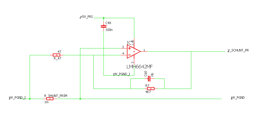

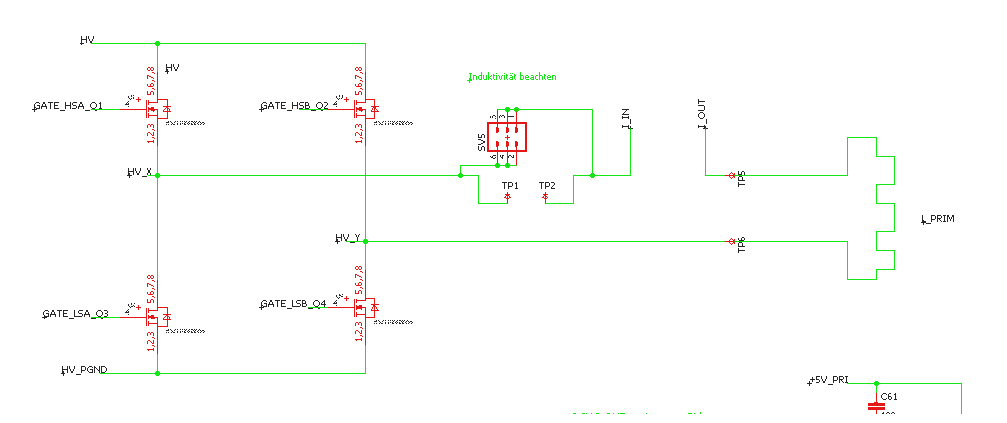

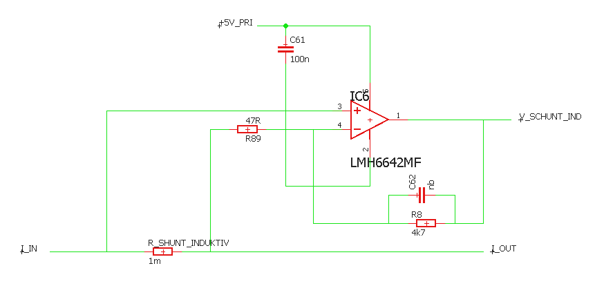

Hallo :), ich habe eine Schaltung in Eagle ( meine erste Schaltung in Eagle) entworfen und ich möchte wissen vor dem layouten ob ich die Shunt widerstände (R_SHUNT_PRIM) und (R_SHUNT_INDUKTIV) richtig mit den OPV ( TI LMH6642MF) angeschlossen sind. Die Eingangsspannung beträgt 48 Volt, Ipeak ist ungefähr 5A ich bin auf dieses Video gestoßen https://www.youtube.com/watch?v=_CFR2gViJqo und ich habe entschieden ein Non-Inverting Amplifier zu verwenden. (R_SHUNT_PRIM) sollte der Strom in der Primärseite messen, wie man in den Bilder OPV_PRI_1.PNG und OPV_PRI_2.PNG sieht ist die Strom Richtung negative deshalb habe ich HVPGND_I mi IN- angeschlossen und HV_PGND mit IN+ angeschlossen der Verstärkung Faktor soll Vout = Vi *101 sein mit 1m Ohm Shunt Widerstand und maximaler Strom von 5 A, ist Vout = 0,5 Volt, ist der Wert zu klein für einen ADC von einem microcontroller XMC4500, ich habe ein Tipp bekommen das ich den Wert von Vout zu 5 Volt erhöhe Soll, zu dem maximalen Wert was ein ADC von XMC 4500 vertragen kann. was sagt ihr? (R_SHUNT_INDUKTIV) Bild OPV_Ind_1 und Bild OPV_ind2 sollte der Strom von der Induktivität messen (zwischen TP1 und TP2 sollte eine spule kommen), die Strom Richtung ist dieses mal Positive deshalb habe IN+ mit +IN verbunden und IN- mit IN+ verbunden. Ich freue mich auf eure rückmeldungen MFG Fethi

Das sind schlimme Suchbilder, sie stellen die wesentlichen zusammenhänge nicht dar. Bist du ganz sicher, dass deine Operationsverstärker Spannungen um den Nullpunkt korrekt messen können? Ich vermisse außerdem eine Möglichkeit, den Eingangs-Offset der Verstärker abzugleichen, das wirst du brauchen. Zu viel Verstärken ist kontraproduktiv, weil das Rauschen dann höher wird. Verwende lieber einen ADC mit geringer Referenzspannung, zum Beispiel ca. 1V.

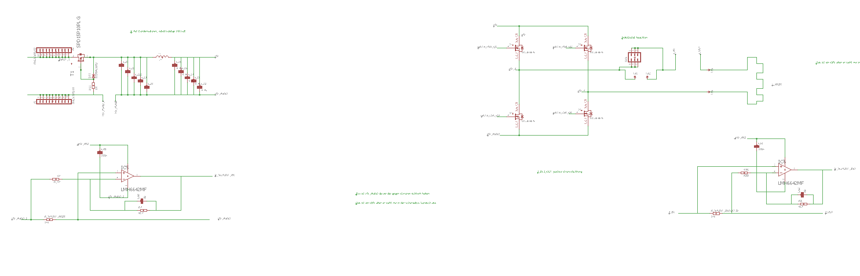

Hi, Hier ist meine schaltung
#5488063
Bitte als Bild-Datei, und gehe auf meine beiden anderen Bemerkungen ein.
Ansonsten sieht es so aus, als ob sie Dir egal seien.
Hi, Hier ist sie Schaltung als Bild und als PDF Datei, sorry aber ich habe nicht so viel ahnung von OPVs und ich habe leider Ihre fragen mit den Nullpunkt korrekt und Eingangs-Offset nicht wirklich verstanden, können Sie bitte die fragen anders oder ausführlicher formulieren MfG Fethi
#5488385
Ich fürchte, für Eagle sind da noch weniger Verbindungen als für Dich. Eagle setzt eigentlich an allen Abzweigungen diese dicken Punkte wie man sie z.B. bei C48 oben sehen kann. Signale die auf einem anderen enden, sind meist nicht mit diesem verbunden. Die dicken Punkte kannst Du mit dem Befehl JUNCTION setzen. Jedesmal wenn die Frage kommt, ob er Signal hinz in kunz integrieren soll, waren die Signale vorher eigenständig und nicht verbunden. Bei den aktuellen Versionen von Eagle sollte auch der Befehl ERC solche Stolperstellen finden. Signal Bla near Blupp without junction oder signal Bla overlaps signal Blup steht dann da glaube ich im Bericht. Auch ein hervorstellen mit dem Befehl SHOW auf ein Signal zeigt Dir, was laut Meinung von Eagle zu diesem Signal gehört und was nicht.

rail to rail opv vielleicht? ich habe jetzt mitbekommnen das ich ein Problem mit R_SHUNT_INDUKTIV habe wegen mein 48 Volt am Eingang, mir wurde gesagt das ich mit einem magnetoresistiver stromsensor besser auskommen wird.
