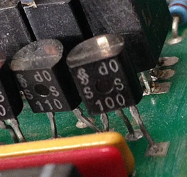

Hallo Zusammen, fürchte, dass es eigentlich ganz einfach wäre.... Aber ich hab keine Ahnung mit welchen Transistoren ich es hier zu tun hab / va. woher ich Ersatz bekomme (sind defekt). Würde mich über einen Tipp freuen. Grüße: Andreas
und BSS110
Außerdem sind das MOSFETs. Woran immer du den Defekt festgemacht hast: der hochohmige Basis-Anschluß ist es nicht, weil der nämlich als Gate-Anschluß hochohmig sein darf, ach was: hochohmig sein muß. XL
Vielen Dank Euch ! ja - bin (warum auch immer) davon ausgegangen, dass es sich um Transistoren handelt :-/ ... Wobei ich den defekt einfach durch Vergleichsmessungen (4 identische Treiber in einem Schweißgerät von denen einer abwich) identifiziert hatte. Grüße: Andreas
was mich natürlich noch interessieren würde: wie habt ihr das (so schnell) raus bekommen welche Type das ist ?
Andreas SC schrieb: > was mich natürlich noch interessieren würde: wie habt ihr das (so > schnell) raus bekommen welche Type das ist ? Einfach nur Kenntnis des Fertigungscodes und langjähriges Beschäftigen mit der Materie, ob privat o. dienstlich.

Andreas SC schrieb: > ja - bin (warum auch immer) davon ausgegangen, dass es sich um > Transistoren handelt :-/ ... Aaahhhhhh.... Bitte nicht schon wieder! MOSFETs sind auch Transistoren! Und zwar F eld E ffekt T ransistoren
Andreas SC schrieb: > was mich natürlich noch interessieren würde: wie habt ihr das (so > schnell) raus bekommen welche Type das ist ? Steht doch drauf? "SS100" bzs. "SS110" und dann noch das alte Siemens-Logo. Ich nutze zur Suche oft http://www.alldatasheet.net XL
Kein normaler Mensch würde ein "BSS110" so verstümmelt hinschreiben wie es Halbleiterhersteller tun. Um da richtig zu lesen braucht es lange Erfahrung mit der menschlichen Dummheit und zusätzliches Messen anhand kühn vorgenommener Theorien bis eben eine davon sich als richtig erweist. Man misst erstmal herum, um herauszubekommen, ob es sich um Diode, bipolaren Transistor, oder etwas andres handelt. Oder "ahnt" anhand Druckstock, um welches Bauelement es sich handeln kann. Dann sucht man in den internet-Datenblattyseite herum und variiert mit denkbaren Möglichkeiten: 2, 2N,2S... bei der Typenbezeichnung weggelassen, bei mehreren zeilen die Zeilen einzeln in die Suchfunktion eingeben, schließlich kann eine Zeile ja das Fertigungsdatum sein usw..
Die "Methode systematischen Ratens", Peter hat das genau richtig beschrieben.
Zu allem Überfluss gibt es auch noch Transistortypen die mit "SS" beginnen (dann aber meistens mit "S" abgekürzt werden ;), zB SS9013... Wie das wohl mit ostdeutschen Schalttransistoren ausgesehen haben mag... A: Probiere 2SA,KTA,DTA,uPA,MPSA B: Probiere 2SB C: Probiere BC,2SC,SC,KTC,DTC,uPC D: Probiere BD,2SD,SD,uPD,IRFD F: Probiere BF,SF K: Probiere 2SK,3SK S: Probiere BS,SS U: Probiere BU,SU
