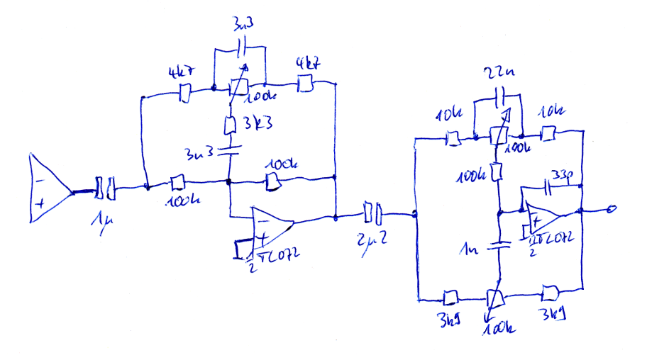

hier mal eine Frage an die Studierten bzw. mathematisch Begabten unter
Euch.
Ich habe die Schaltung wie im Anhang, sie stammt nicht von mir.. Dennoch
möchte ich sie so dimensionieren dass sie meinen Ansprüchen entspricht.
Ich weis aus Erfahrung/ "Blick" dass es sich hierbei um eine
Bandpassschaltung handelt, da die Beschaltung des OPV eine
Bandsperren-Charakteristik aufweist, und ja bekanntlich nur das
verstärkt wird, was eben NICHT niederohmig an den (-) Pin gekoppelt ist.
Bedauerlicherweise bin ich trotz der Tatsache, dass derartige Rechnung
(in simpler Form) bereits im Studium besprochen wurden nicht in der Lage
Dieses Problem zu lösen. Und das trotz Studium an einer Technischen Uni.
Also nochmal konkret die Frage:
Wie kann ich die Übertragungsfunktion derart aufstellen, dass ich daraus
die obere/untere fg in Abhängigkeit meiner Bauteile errechnen kann um
daraus dann die Bauteilwerte für bspws. 100<f<16kHz zu dimensionieren.
Ich wäre besonders Dankbar wenn sich die Anworten nicht nur auf
"Überlagerungssatz, Kirchhoff, Maschengleichung" beschränken, da ich mir
sehr wohl im klaren bin dass Dies die Werkzeuge sind mit denen ich das
Problem lösen KANN... nur WIE setze ich sie ein.
Gibt man einem Bänker die nötigen Schlüsselweiten kann dieser
schlieslich auch keinen Motor damit reparieren.
Vielen Dank schonmal
Viele Grüße aus Dresden
Tony

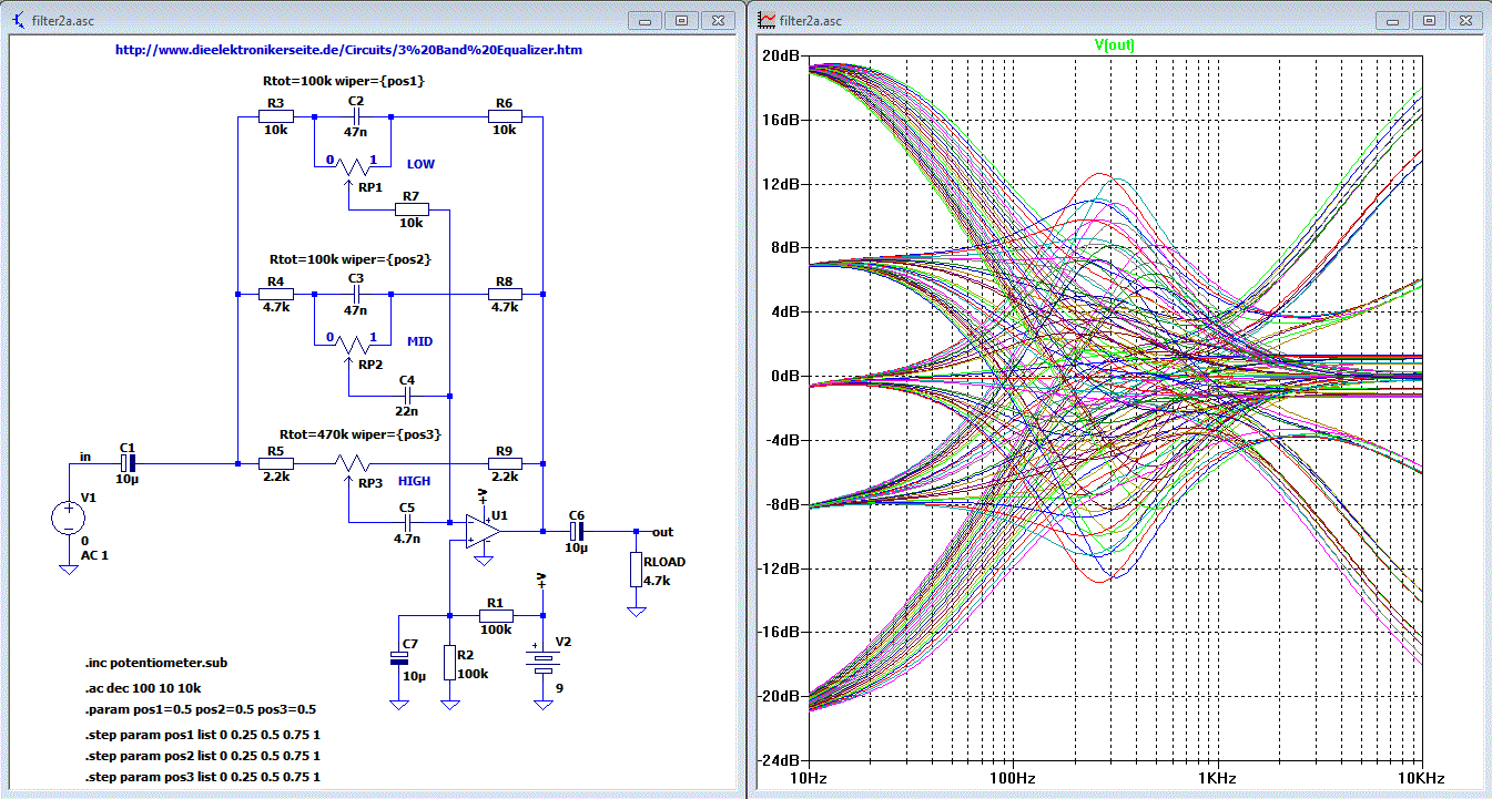

Hsllo Tony,
der Opamp benötigt unbedingt den Gleichstrompfad über R7 damit dessen
Eingangsstrom irgendwo fließen kann. Allerdings beeinflussen all die
anderen Bauteile auch die Übertragungsfunktion. Man kann zwar die Formel
berechnen, aber die sieht dann so kompliziert aus, dass du daran kaum
etwas erkennen kannst.
Im Anhang eine Simulation mit dem Kostenlosen SPICE-Programm LTspice von
www.linear.com . Man sieht hier, dass die Potis sich gegenseitig etwas
beeinflussen. Deshalb sind die Frequenzgänge so aufgefächert. Einfach
alle Dateien nach C:\Test packen. Finger weg von allen
Systemverzeichnissen unter C:\Program ...
Helmut

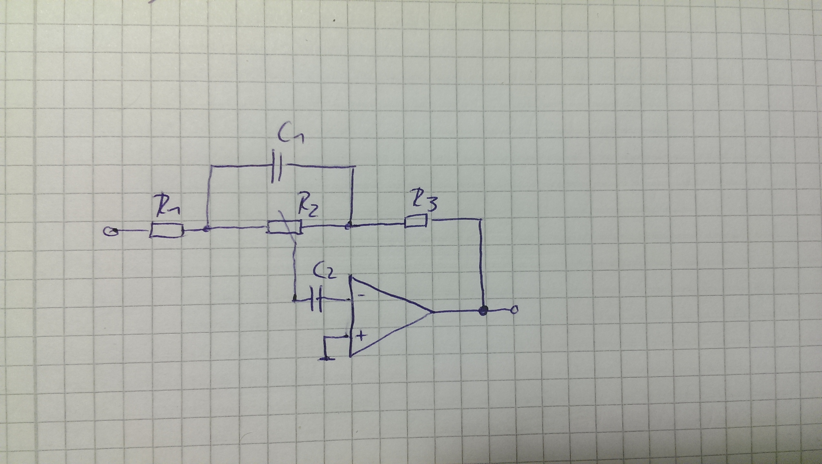

So, wie du das gezeichnet hast, funktioniert die Schaltung nicht. Der
Hochton- und Tieftonzweig, von dir weggelassen, gehören mit dazu. Wenn
du nur den Mitteltonbereich manipulieren willst, mußt du in die
Gegenkopplung noch zusätzliche Bauteile einfügen, so, wie im linken
Schaltungsteil meines Anhangs.
Wozu die Trennung in eine Mitteltoneinstellung und kombinierte Tief-
Hochtoneinstellung? Weil sich sonst die Potistellungen gegenseitig
beeinflussen können.
Klar, die Schaltung kann man auch berechnen. Aber viel sinnvoller ist
das Optimieren mittels Simulation, weil das viel schneller geht. Besorg
dir TINA-TI von Texas Instruments. Ist kostenlos und sehr hilfreich.
Gast #3913506
So.. entschuldigt die Lange Abwesenheit, ich war verhindert!
Zu erst: VIELEN Dank für die seehr ausführlichen Erläuterungen und
Schaltungshinweise. Ich denke da ich das dimensionieren der von mir oben
verlinkten Schaltung etwas schwierig gestaltet, werde ich auf die
Schaltung von Kai zurückkommen! Vielen Dank aber für die komplexe
Simulation Helmut! Sehr interessant wie sich das alles verhält.
Was die Kuhschwanzregelung angeht: ich hab diese auch in meiner Allzweck
Literatur von Lothar König [falls ihn jemand kennt:) ] und im
Stromlaufplan des DDR Schalplattenspielers PA2030 gefunden und auch
erprobt. Natürlich Top Funktion und sehr leicht zu Dimensionieren.
Jedoch werde ich mir mindestens eine 3 Band Regelung aufbauen, da der
Zweck dieser, das anpassen von selbstgebauten Boxen ist und da wäre
zumindest ein separater Mittenteil recht angebracht:)
