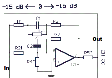

Kann mir jemand diese Schaltung erklären? (oder einen Link geben, wo es
erklärt ist)
Es ist ein grafischer Equalizer, bei der Schaltung deren Plan ich habe,
sind die Mittenfrequenzen im Oktavabstand. Ich habe jetzt nur einen
Ausschnitt daraus hochgeladen, die Werte sind bis auf die Kondensatoren
für alle Frequenzen gleich.
Den Schaltplan habe ich irgendwo einmal aufgeschnappt, Erklärungen und
Berechnungen habe ich nirgends gefunden.
Nun würde ich halt gerne wissen, wie dieser EQ funktioniert und wie ich
ihn berechnen könnte. Gewisse Grundkenntnisse über Op-amps, RC-Glieder,
Filter etc. habe ich, jedoch nicht allzu weitreichend.
Falls es weiterhilft, hier noch die Bauteile der Beispielschaltung:
R1: 10k
R2: 10k
R21: 1M
R22: 1M
R43: 2.2k
R53: 47k
RV1: 100k lin
C1: 180nF
C2: 18nF
Die Widerstände sind für alle Frequenzbänder die gleichen; das
Verhältnis C1 : C2 = 10:1 für alle Frequenzbänder.
Ich hoffe, jemand kann mir helfen und mir die Funktionsweise erklären,
und danke schon mal im Voraus für eure Hilfe
Mit vielen Grüssen
Michael

Hallo Michael,
Hier hast du die Schaltung zum "spielen".
Lade das kostenlose Simulationsprogramm LTspice herunter und schon geht
es los.
http://ltspice.linear-tech.com/software/LTspiceIV.exe
Kopiere meine angehängten Dateien nach C:\Meine Schaltungen\Filter
.asc = Schaltplan
.plt Ploteinstellungen
.sub das Modell des Potentiometers
.asy Symbole
