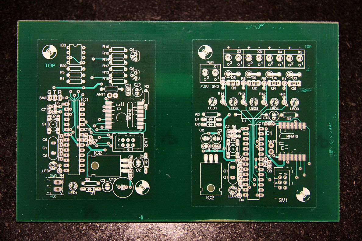

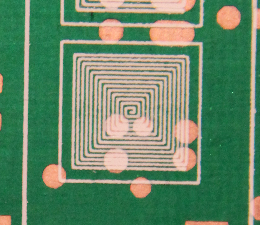

Erstversuch: Bestückungsdruck mit photostrukturierbarem Zweikomponenten-Lack
OP #3575629
Hallo an alle Platinen-Frickler,
nachdem ich bisher noch keine Erfahrungsberichte darüber fand, poste ich
mal das Ergebnis meines ersten Versuchs.
Für den ersten Durchlauf bin ich schon mal recht zufrieden.
Ein paar Feinheiten habe ich mir durch leichtes Wischen mit einer
Zahnbürste kaputt gemacht - braucht man hier also nicht, war das vom
Lötstopplaminat so gewohnt.

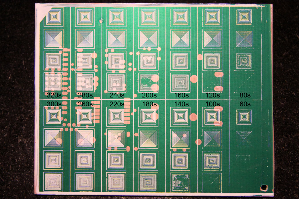

Eine Belichtungsserie ergab, dass es ab 220 Sekunden etwas wird, bei
280s und aufwärts beginnen die Linien dicker zu werden, d.h. es geht in
den Bereich der Überbelichtung.
Die kleinste Struktur ist hier 6mil, die gerade noch so wird - die gibt
aber mein HP Laser 1010 schon nicht mehr sauber her.
Unter 220s werden die feinen Strukturen beim Entwickeln angegriffen -
ich habe allerdings auch 2,5min entwickelt statt der empfohlenen 60s (1%
Natroncarbonat).
Der Lack ist ein 2K-Signierlack weiss, SD 2698 von Lackwerke Peters.
http://www.peters.de/de/produkte/schaltungsdrucklacke/signierlacke/110-fotostrukturierbare-elpemer-signierlacke/237-elpemer-sd-2618-und-sd-2698
Aufgetragen mit einem Siebdrucksieb und Rakel, muss man anfangs ein
bisschen üben bis der Auftrag glatt wird.
Lässt sich mit dem Lösungsmittel von Peters problemlos reinigen, geht
aber auch mit Aceton prima.
Belichtungsvorlage Laser auf Overheadfolie mit Tonerverdichter
behandelt.
Belichter ist ein Gesichtsbräuner mit 90W an UV-Röhren.
Für die Belichtung von Bungardplatinen nehme ich 80s als
Belichtungszeit, denke es könnte aber auch weniger sein (50s?), da diese
80s von Versuchen mit Entwurfspapier stammen, das aber mind. 50% mehr
Belichtungszeit benötigt.
Laut Bungard braucht es für die Photoplatine 50 mJ/cm^2, laut Peters
Datenblatt 400-600 mJ/cm^2 zur Belichtung - d.h. der Peters Lack müsste
10x so lange belichtet werden, also 50s vs. 500s. Das kann ich in meiner
Belichtungsserie nicht finden. Es sei denn ich belichte meine
Bungard-Platinen hoffnungslos über - kann mir aber nicht vorstellen,
dass die in 25 Sekunden fertig sein sollen...
Bungard Dynamask belichte ich mit 30s und wird prima. Lt. Dynamask
Datenblatt bräuchte das aber angeblich 250-350 mJ/cm^2, das wäre ja 5x
soviel wie die Bungard-Platinen - das kann ja dann nicht sein...?

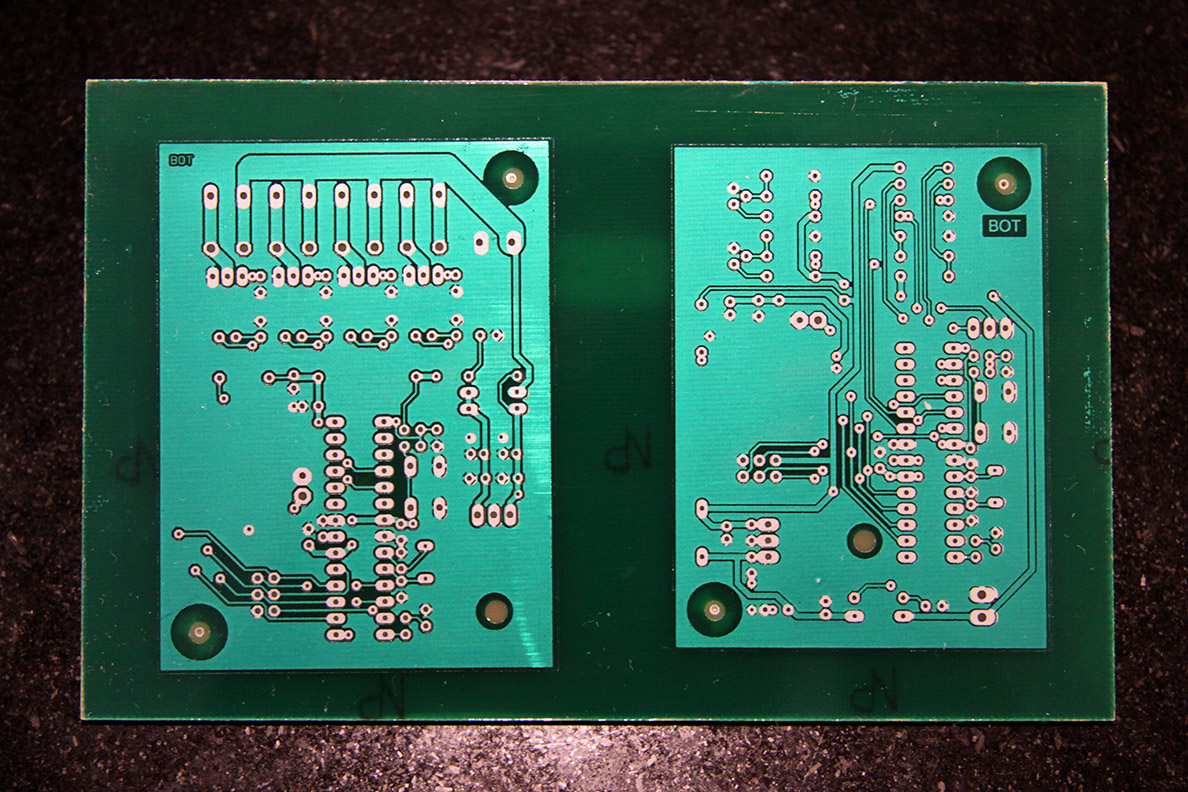

Der Lötstopplack ist hier noch Dynamask Lötstopplaminat, an den Peters
Lötstopplack habe ich mir bei dieser Platine noch nicht rangetraut. Mein
Versuch damit letzte Woche ging erstmal schief wg. gebogener Hartpaper
Testplatine > ungleichmässigem Lackauftrag > schlechter Vortrocknung >
ungleichmässiger Belichtung > insgesamt miserabel geworden. Kann man nur
wegwerfen :-)
Würde mich interessieren, was noch so an Erfahrungswerten zur Belichtung
existieren, v.a. in Relation zur Bungard-Photlack-Belichtungszeit und
zum Dynamask (das belichte ich übrigens mit 30s) - denn absolute Zahlen
machen ja keinen Sinn, jeder hat anderes Equpiment, aber relativ ist
schon mal ein guter Anhaltspunkt.
Ciao,
Conny
OP #3577852

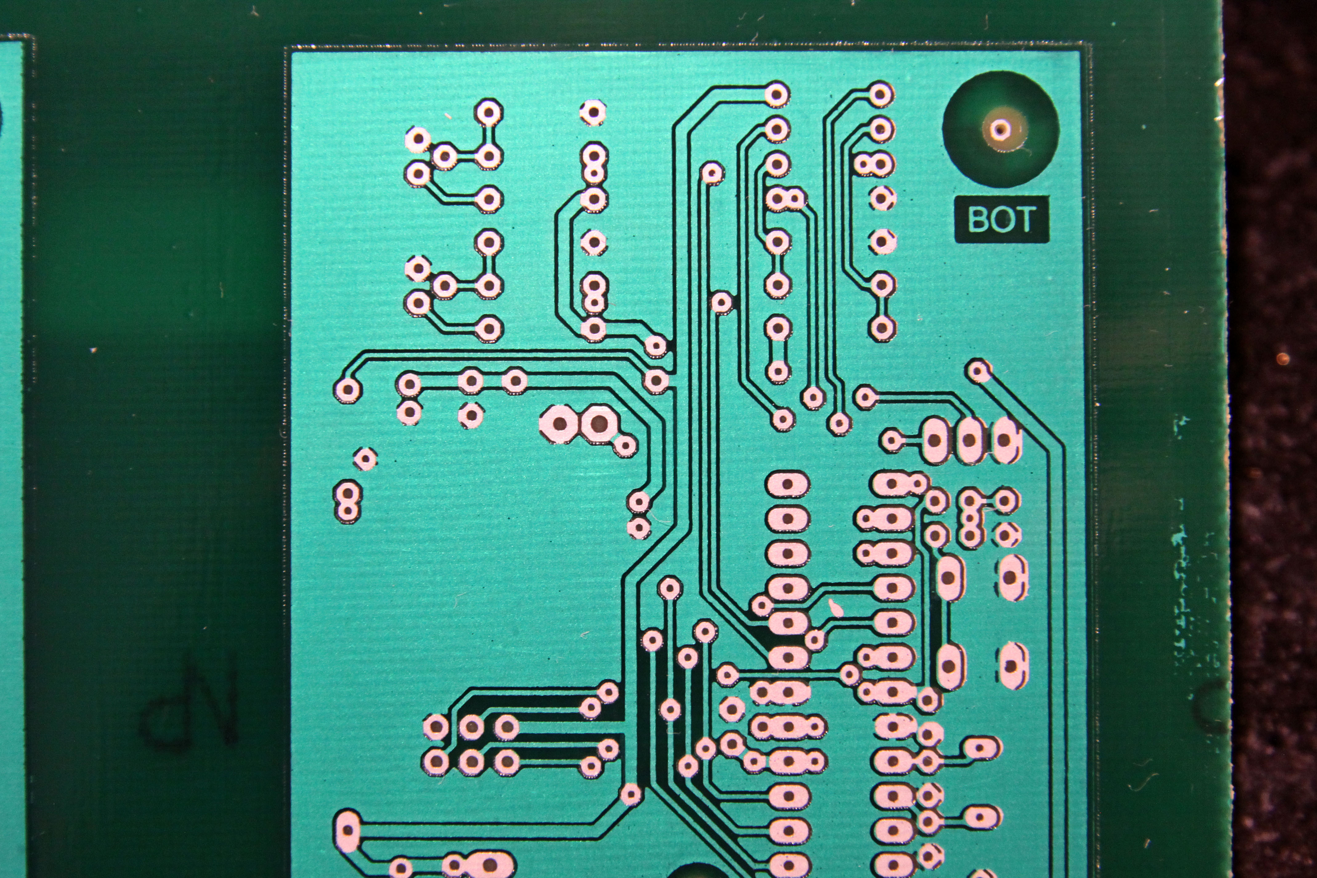

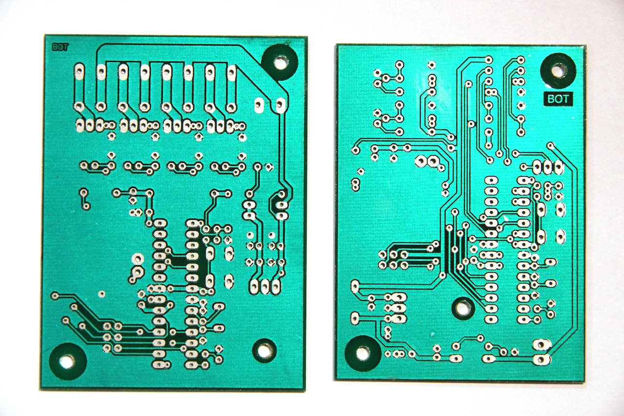

Hat keiner sonst Erfahrungen?
Anbei die Platinen geschnitten und gebohrt.

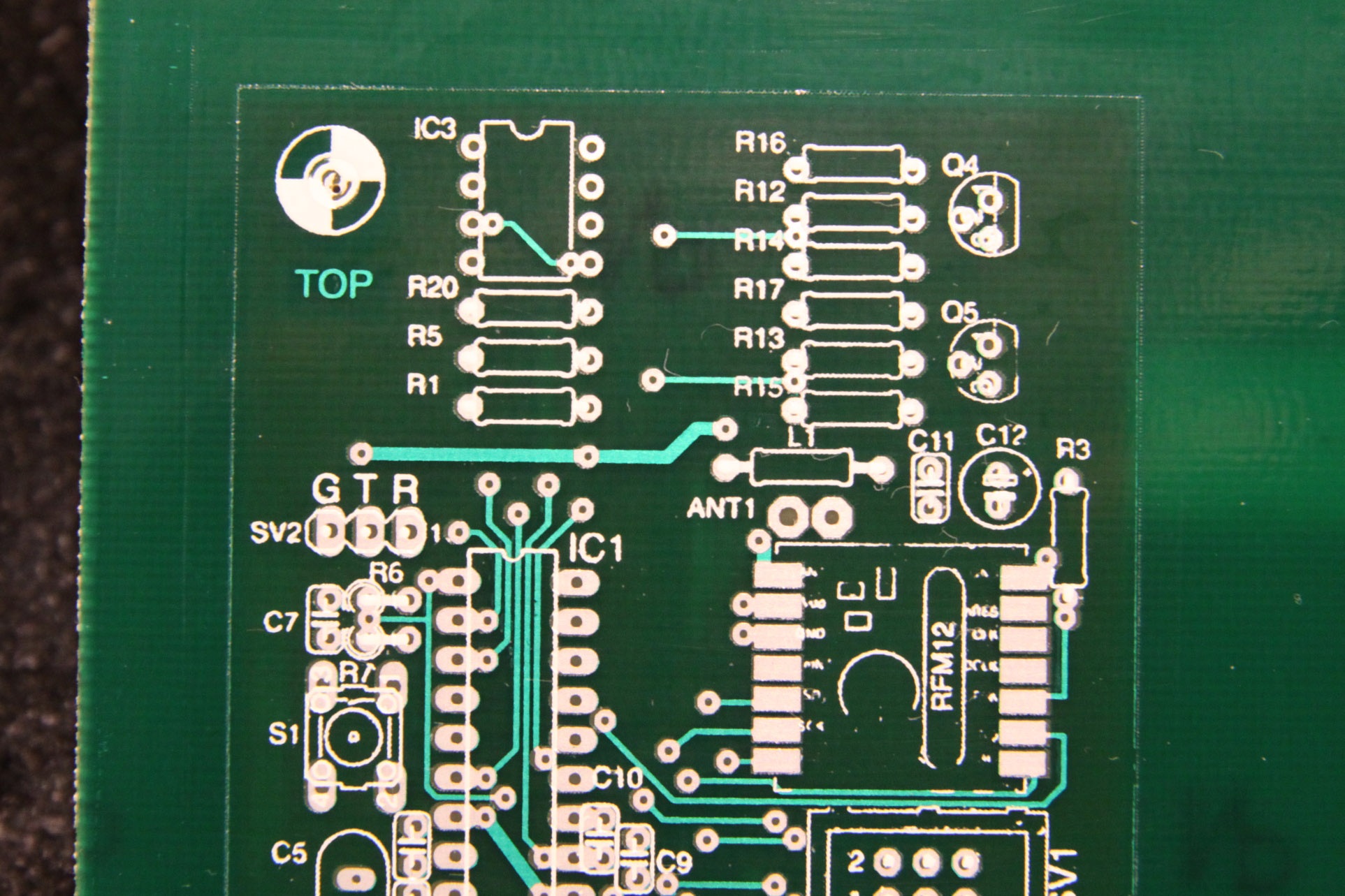

Gast #3577873
Seid wann bedruckt man im Bestückungsdruck auch die Pads?
Da wirst du aber beim Löten arge Schwierigkeiten bekommen.
Lötstopplack sieht dagegen recht gut aus, sofern du nicht
vorher die ganze Platine verzinnt hast, denn das macht man
seid den 80er schon nicht mehr. Verzinnt werden selektiv
nur die Pads und Vias.
OP #3577880
Ich habe die Vias, die ich von oben brauche ausgenommen, die anderen die
ich nicht brauche habe ich einfach mit bedruckt.
Das deshalb, weil sonst vom Druck nicht mehr viel übrig bleibt, wenn ich
die Pads alle weglasse und das ganze dann zumindest auf dem Rechner sehr
zerstückelt aussah.
Nächstes Mal würde ich versuchen oben nur die Vias zu haben und die
anderen Pads gleich wegzulassen, dann kommen sich unnötige Pads und der
Druck nicht ins Gehege. Und die Platine sieht oben auch übersichtlicher
aus, so ist sie sehr "busy".
Nein, die Vias, die ich nur brauche, die sind frei.
Der Lötstopplack ist Dynamask, nächstes Mal nochmal ein Versuch mit dem
2K-Lack für Lötstopp.
Ganze Platine verzinnen: wen stört's?
Glänzt doch die Leiterbahn unter dem Lötstopp viel besser als in Kupfer
Für privat treibe ich hier so einen Aufwand, da muss ich mir nicht 10
Cent Zinn sparen.
Gast #3578229
Die Verzinnung, auch wenn die nur ein paar Atomlagen dick ist, kann
beim Löten auch aufschmelzen und was glaubst du passiert dann mit
dem Lötstopplack? Das war nämlich auch einer der Gründe, dass das
mal geändert wurde. Auf Kupfer kann da nämlich nicht viel passieren.
Gibts auch Vias, die man nicht braucht?
Entscheidend für den Bestückungsdruck sind nur die wesentlichen
Informationen um das Bestücken zu erleichtern. Da brauchts nun
wirklich keine Farbe auf Pads oder Vias.
#3578264
ICh hatte dir ja schon mal geschrieben.
Bei mir ist es so, das ich den 2k Lötstopplack deutlich kürzer belichten
kann als das Bungard Material. Wobei ich den LSL-Film üblicherweise auf
Folien Drucke.
Zu den scheinbar weit abweichenden Angaben zwischen der notwendigen
Belichtungsenergie laut Datenblatt und den tatsächlichen Erfahrungen die
wir hier machen kann ich nur vermuten das es evtl. damit zusammenhängt
das in der Industrie ja sehr schmalbandige Lichtquellen mit angepasstem
Spektrum verwendet werden. Da ist ein großer Teil der als Licht
abgestrahlten Energie auch im tatsächlich relevanten Bereich.
Unsere UV-A Röhren (Gescihtsbräuner/Röhrenbelichter) haben aber ein sehr
breites Spektrum. Und selbst wenn man mit einer alten Höhensonne
belichtet in der ein HQL-Brenner sitzt belichtet, so unterscheidet sich
dieser noch ehrbelich von den für diese Materialien empfohlenen Brenner
da ja nicht nur reiner Quecksilberdampf verwendet wird sondern je nach
Anwendung durch ugabe von anderen Metallen das Spektrum noch verschoben
werden kann.
ICh habe noch nie Ausgerechnet wie viel Energie in Form von Licht
tatsächlich während einer Belichtungsphase auf die Platinenoberfläche
insgesamt auftrifft. (Sollte ich vielleicht mal machen.)
Aber ich kann mir vorstellen das es sich bei Gesamtbetrachtung der durch
die Leuchtstoffröhren während der Belcihtugnsphase abgegebenen
Lichtenergie um weit mehr handelt als aus rein energetischer Betrachtung
für die Belichtung notwendig währe, wenn denn die volle Energie genutzt
werden könnten.
Nun ist es aber so, das lange nicht das gesammte auf die Platine
auftreffende Licht tatsächlich zum Prozess beiträgt, sondern nur der
Teil der innerhalb der Prozessgrenzen des Fotosensitiven Materials
liegt.
JE schmalbandiger die Fotoschicht ist um so weniger Energie kann genutzt
werden.
Wenn man sich jetzt das Bungard Material ansieht so ist hier eine
maximale Empfindlichkeit für 400nm angegeben. Dazu scheint es relativ
schmalbandig zu sein, denn man kann bei gedämpften Tageslicht problemlos
und ohne besondere Eile damit hantieren.
Bei den Peters lacken meine ich das die Spektrale Empfindlichkeit bei
390nm am größten ist (oder waren es doch 380nm, habe das Datenblatt
gerade nicht zur hand.) Allerdigns sind diese wie auch die Bungard
negativmaterialien deutlich breitbandiger empfindlich was sich alleine
daran zeigt das man nur bei Gelb- bzw Rotlicht arbeiten soll!
Zudem meine ich mal ein Datenblatt einer ähnlichen Röhre wie in meinem
Belichter (=Gesichtsbräuner) gefunden zu haben (nach dem Original
vergebllich gesucht) da waren als Strahlungsmaxima die
Wellenlängenbereiche von 380nm und 450nm (das wird wohl das blaue licht
sein wir sehen) sowie noch ein etwas kleinerer Peak auf 420nm angegeben.
Auch hier sieht man das selbst wenn man die breitere Empfindlichkeit
ausser acht lässt das Spektrum viel näher an den negativlacken/resisten
dran ist als am Positivlack.
Und um noch einmal auf die Betrachtung der Gesamtenergie zurückzukommen:
Mal als näherungsweiser Schnellschuss im Kopf überschlagen:
(Normalerweise müsste man sich die Daten genauer ansehen und den Weg
über Lumen bzw. Cd. gehen! Aber -falls ich nicht gerade völlig im Wald
stehe sollte es für eine erste Annäherung auch so gehen- Ansonsten bitte
Korrigieren. Physikvorlesung ist ja auch schon ein paar Jahre her)
1.) Übliche Belichter und Gescihtsbräuner haben z.B. 4 x 15 Watt Röhren.
Also 60Watt Elektrischer Leitung. Für Leuchtstoffröhren habe ich als
"Pi*Daumen"Wirkungsgrad 30% im Kopf. Damit werden 20 Watt Elektrische
Energie in Lichtenergie umgesetzt.
2.) 1. Joule ist ebenfalls eine Energieeinheit, 1Joule entspricht 1Watt
pro Sekunden.
3. Die Fläche eines Belichters/Gesichtsbräuners düfte etwa 30x40cm
sein... Wenn ein Reflektor verbaut ist könnte man sehr stark idealisiert
davon ausgehen das bei geringem Abstand das Gesamte Licht auf die
Belichtungsfläche gelangt. ICh rechne hier aber mal mit 10% vergrößerung
der effektiven Flächen.
Also 30cmx40cmx1,1=1320cm^2
4.Wenn ich nun annehme das sich das sich die Energie von 20Watt auf die
Fläche von 1320cm^2 aufteilt, so komme  ich auf eine Energiemenge von
~0,015 J*s/cm^2.
In einer Sekunde sind dies 15mJ/cm^2. Bei 80sekunden Belichtungszeit
also 1200mJ/cm^2 was weit über allen Datenblattangaben liegt.
Wenn ich also jetzt nicht gerade völlig im Wald stehe würde dieses
Ergebniss die obigen Überlegungen ja auch stützen.
Evtl. kann das ja jemand der gerade etwas mehr ruhe hat die Überlegungen
entsprechend widerlegen oder bestätigen.
Vielleicht nehme ich mir demnächst mal die Zeit alle Datenblätter
rauszusuchen und damit (weill es sich dann ja lohnt) es auch wirklich
nach Lehrbuch durchzurechnen, inkl. betrachtung der einzelnen

210 Sekunden für Bungard
120 Sekunden für Dynamask
 60 Sekunden für 2K Lack
bei mir:
 80 Sekunden für Bungard
 30 Sekunden für Dynamask
220 Sekunden für 2K Signierlack (etwas unter doppelt von Lötstopp)
davon abgeleitet
120 Sekunden für 2K Lötstopp

Nee, auch der 2K Lack wird um faktor drei Länger belichtet. Aber JA-
Grundsätzlich gebe ich bei allen noch eine "Schippe mehr" dazu.
Sowohl Belichten, wie auch Entwickeln. Auch beim Ätzen lasse ich die
Platine noch 1-2 Minuten in der Lösung wenn ich mit bloßen Auge keine
Brücke mehr sehe. (Ich arbeite aber mit sehr feinen Strukturen 10mil ist
Standard, bis 6mil kann ich - allerdings merkt man da dann schon die
Unzulänglichkeiten der Laserdrucker bei feinsten Strukturen)

Fall einfache Frischhaltefolie)
Falls du Glas o.ä. nutzt kann der Verlust innerhalb der Abdeckung viel
größer sein. Zudem ist es noch Möglich das sich die Abschattung nicht
auf alle Bereiche gleich stark auswirkt, das bei Glas der für Bungard
relevante TEil von 400nm noch wenig abgeschattet wird, der für 2k Lacke
aber effektivste Teil von 380nm schon recht stark.
Ebenso kann dies auf dein Trägermaterial für den Film zutreffen.
(Selbiges kann natürlich auch für Frischhaltefolien gelten, aber durch
die sehr dünne Struktur nicht so enorm in der Wirkung)
Als zweite Möglichkeit kann ich mir auch vorstellen das sich bei deinen
Röhren, wenn die wirklich alt sind, (neben der möglichen GEsamtleistung)
das Spektrum etwas verschoben hat oder die auch schon von anfang an ein
anderes Spektrum als meine Röhren hatten.
Carsten
