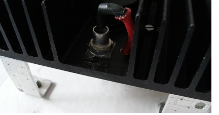

Wolfgang schrieb: > Zeig mal deine Vorstellung vom Schaltplan. Zenerdiode in Reihe mit der Last?
Bild dazu: (ohne Worte)
