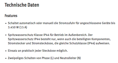

Es gibt ja auch die fritz!dect 210 für Outdor. Die schaltet 2-polig. Eventuell brauchst du damit überhaupt nichts basteln.
Damit dürfte das Problem in der Tat gelöst sein. (Auszug aus https://avm.de/produkte/fritzdect/fritzdect-210/technische-daten/)

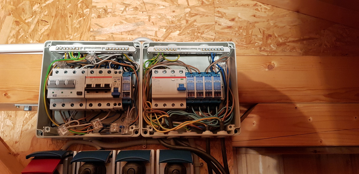

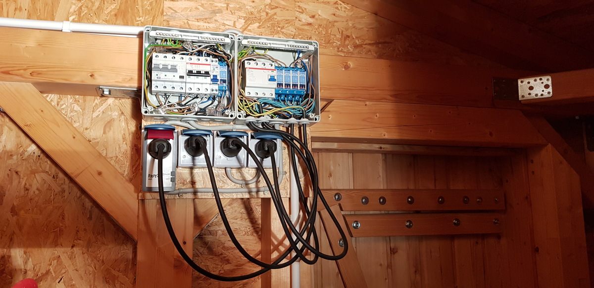

Hi nochmal, mittlerweile ist das Ganze (fast) fertig gebaut, fehlen nur noch paar Würgenippel um die Rückleitung zu realisieren. Da Gartenhaus habe ich sowieso das Modell 210 gewählt. Trotzdem scheint mir die Umsetzung über die Relais am saubersten und wurde auch so realisiert. Es wäre ja sonst im Betriebszustand immer noch nicht sichergestellt, ob blau nun Neutral oder Phase ist.
Jens P. schrieb: > Es wäre ja sonst im Betriebszustand immer noch nicht sichergestellt, ob > blau nun Neutral oder Phase ist. Das ist es bei einem Schuko-Verlängerungskabel aber auch nicht.
Das wär ja von Anfang an die eigentliche Frage und die Meinung war hier eindeutig " bei installationsleitubg hat das eindeutig zu sein". Wie auch immer, ich finde es so sauberer und im fehlerfall geht ein einfacher wechselbares relais kaputt.
Ne Gesellenprüfung würdest Du damit ja nicht bestehen ;-) Du solltest wenigstens Deine vier schwarzen Leitungen, die da so schön frei rumhängen mit einer Zugentlastung via Kabelbinder im Kasten gegen unbeabsichtigtes rausreißen sichern. Könntest ja hängen bleiben, wenn Du zur Tür reinkommst.
Stefan E. schrieb: > Du solltest wenigstens Deine vier schwarzen Leitungen, die da so schön > frei rumhängen mit einer Zugentlastung via Kabelbinder im Kasten gegen > unbeabsichtigtes rausreißen sichern. Könntest ja hängen bleiben, wenn Du > zur Tür reinkommst. Hi, sowas in der Art ginge zur Not auch noch: https://www.conrad.de/de/p/lapp-skintop-st-m20-x-1-5-kabelverschraubung-m20-polyamid-schwarz-ral-9005-1-st-526826.html PG-Verschraubungen eigentlich nur für Kabel für feste Verlegung zur Verhinderung von Eindringen von Feuchtigkeit. Als "reine" Zugentlastung, weiß nicht. Kommt auf Schutzart an: https://www.icotek.com/produktkatalog/zugentlastung/ Und die Abisolierung direkt hinter dem Gehäuse und Mantel nicht noch mehrere Zentimeter ins Gehäuse reingeführt. ciao gustav
Keine Panik, die zuleitung ist noch nicht drin und die erdkabel auch noch nicht. Wenn die anderen drei dect Schalter dran sind kommt natürlich ne zugentlastung und es wird nochmal alles hübsch gerückt.
