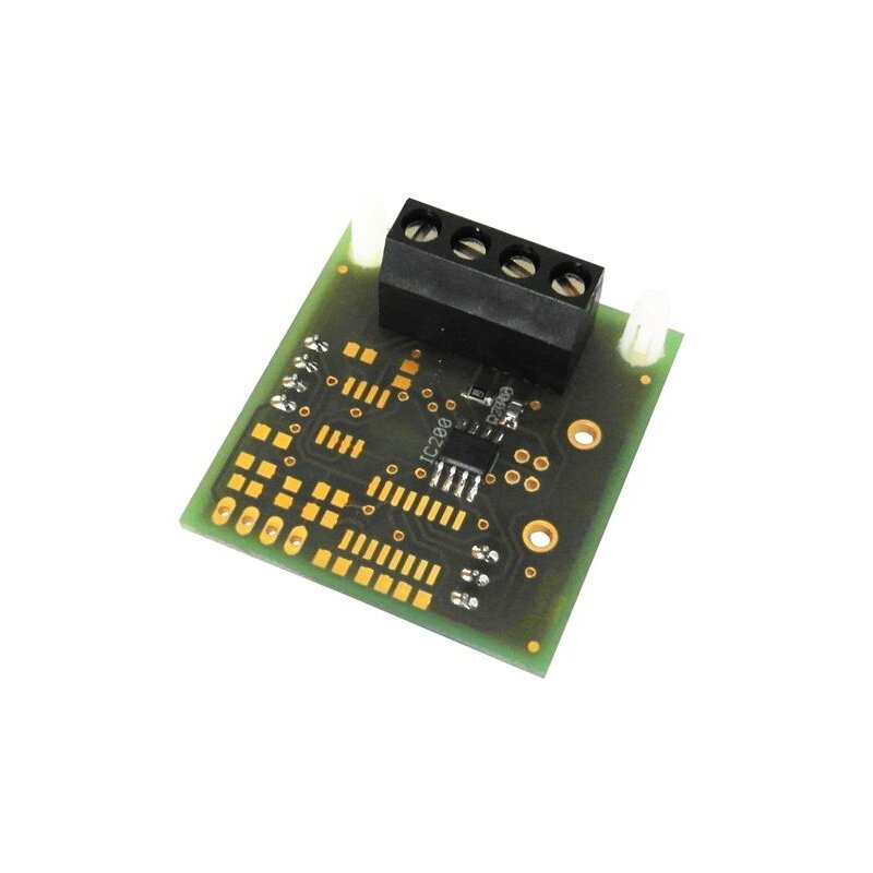

Ich arbeite gerade daran, meine Dimplex-Wohnraumlüftung in mein Smart Home zu integrieren. Diese Lüftungssteuerung bietet von Werk aus eine Modbus-Ansteuerung, allerdings mit einem Twist: Seitens der Steuerplatine sind zwar alle Ausgänge und die Software-Optionen vorhanden, um allerdings direkt die Modbus-Leitungen A-, B+ und GND verbinden zu können, benötigt es einen eigenen Modbus-Platinenaufsatz, der die Pins des Microcontrollers konvertiert.
Dieser Aufsatz kostet über 100 €, und wenn ich mir die Produktbilder dazu ansehe, merke ich: auf dieser Platine befindet sich genau ein Controller, ein Widerstand und ein Kondensator - das war es. Mir scheint die Platine also massiv überteuert, insbesondere, da ich in einer Mietwohnung wohne.
Hat jemand Tipps, wie ich die Komponenten auf der Platine, insbesondere den Modbus-Controller anhand des Produktfotos (eine bessere Auflösung finde ich leider nicht) identifizieren, oder zumindest abschätzen kann? Oder weiß vl. überhaupt jemand direkt anhand der von mir aus dem Foto getracten Pinbelegung, welcher in Frage kommen könnte?

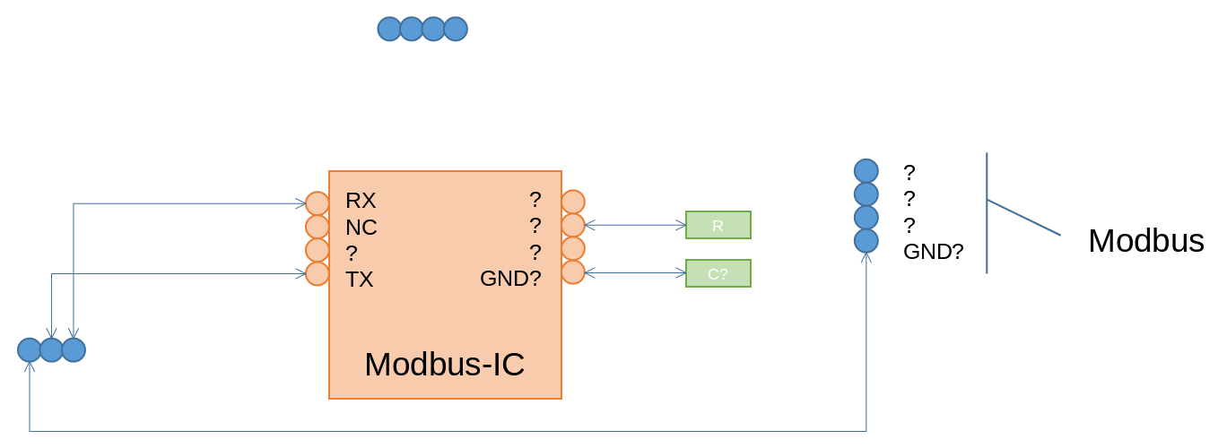

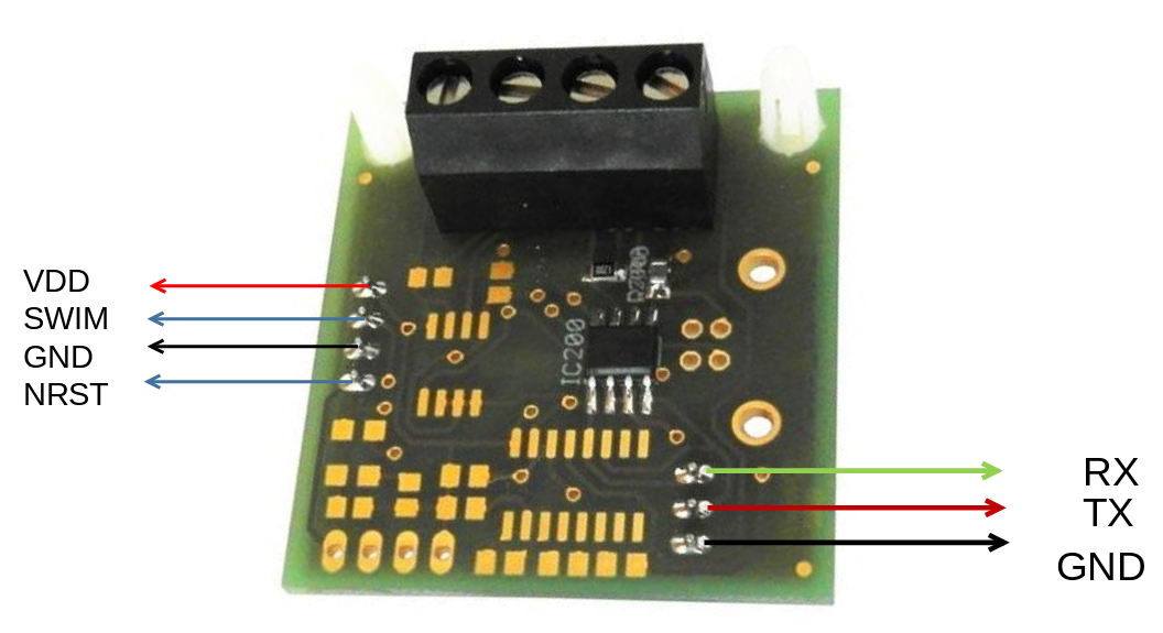

Was ich bereits sagen kann: der Microcontroller, der die Modbus-Platine ansteuert, ist ein STMicroelectronics STM8S208RBT6. Die einzelnen Pin-Belegungen konnte ich auch bereits tracen (siehe Bild im Anhang). Was mir allerdings fehlt ist der konkrete Typ des Modbus-Controllers. Ich vermute, dass es ein richtiger Controller und nicht nur ein Level Shifter oder so etwas ist, da aus den RX- und TX-Pins des Microcontrollers keine direkten Modbus-Signale lesbar sind. Auf der anderen Seite benötige ich für meinen ESP32 ebenfalls einen Modbus-Adapter, auf dem ein MAX485-Controller für das Modbus-Signal sorgt.

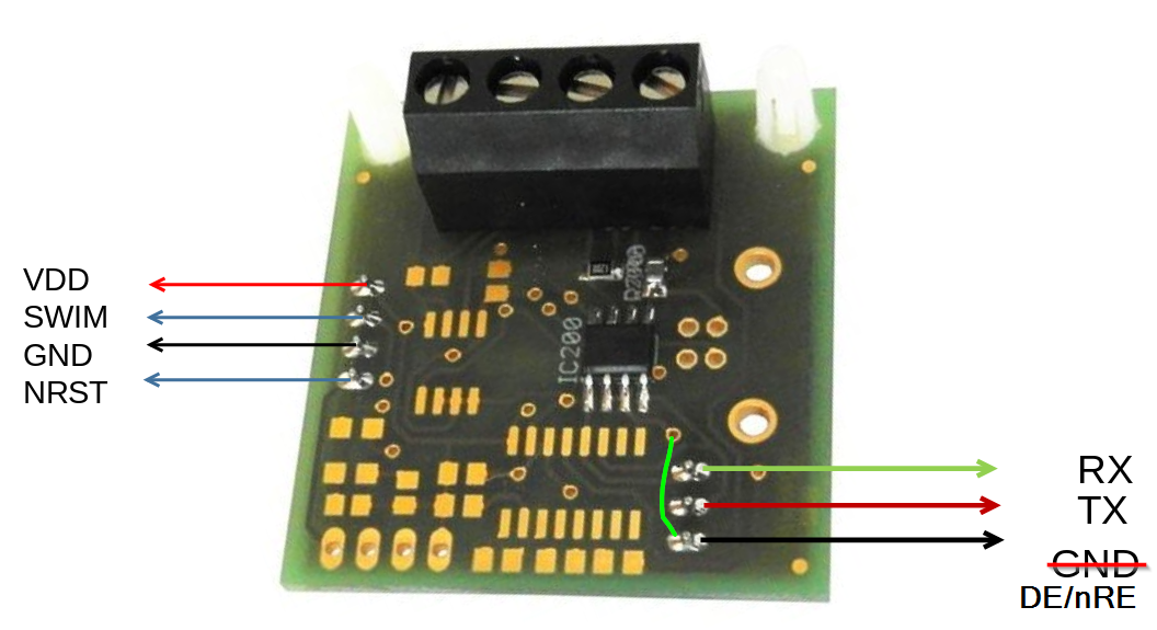

Ganz schlau werd ich aus den Bildchen nicht. Wenn es 2-Draht RS485 ist, dann braucht das Treiber-IC noch eine Richtungsumschaltung.
RST ist irgendwie unangebracht, ein EN aber schon.
Bei den gängigen Halb-Duplex RS485-Treibern ist Pin 2 nRE und Pin 3 DE.
Auf dem Bildern kann man ganz gut erkennen, dass die beiden zusammengeschlossen sind und auf das Via rechts unter dem IC200 geführt sind.
Vermutlich geht diese Verbindung dann auf der Unterseite an den unteren Pin der 3-poligen Stiftleiste, der hier mit GND beschriftet wurde.
Da beide Stiftleisten wohl auf die gleich Platine gesteckt werden, wäre die zweite GND-Verbindung redundant und somit erscheint es mit logisch, dass es DE/nRE sein müsste. Kann man aber nur am realen Objekt überprüfen.
Der 'Controller' wird ein RS485 Treiber sein wie
ST485, SN75176BP SN75LBC176, LTC485, SIT3088E SIT3485 SIT3490 SIT65HVD75, MAX487MAX489E MAX490E, ADM3485

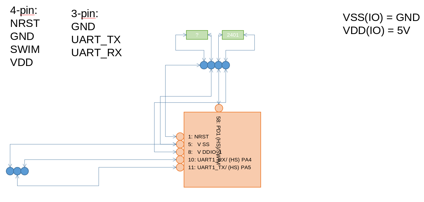

Vielen Dank für die vielen hilfreichen Antworten. Die Vermutung, dass es sich hier um einen x-beliebigen RS485-Chip handeln dürfte, könnte korrekt sein. Was ich in meiner originalen Frage noch verschwiegen habe, war ein Bild im Handbuch des Geräts, das die Schnittstelle eindeutig mit RS485 bezeichnet. Die Platine wird mit beiden Stiftleisten auf die Hauptplatine gesteckt (siehe zweites Bild). Und ja, eine der vier Klemmen ist B- mit 120 Ohm (der, bei dem man den Widerstand gut erkennt). Die Versorgungsspannung wird somit nicht auf die Klemmleiste herausgeführt, sondern kommt von VDD vom Mikrocontroller.
Ich habe meine Schemazeichnung mal aktualisiert. RX, TX und GND waren schon klar, die Ausgänge habe ich mit den richtigen Pins der Klemmleiste verbunden. Am meisten Sinn ergeben würde es, wenn der SWIM-Pin sowohl mit nRE als auch DE verbunden wäre: Ist SWIM high, werden Daten empfangen, ist SWIM low, werden Daten gesendet. Warum? Die einzige Alternative wäre NRST, und das ist einer der Standardpins des Controllers, der als Reset-Eingang verwendet wird. Unwahrscheinlich also, dass dieser eine Doppelbelegung und steuernde Funktion hätte. Der Kondensator wäre dann vermutlich ein 1,5 µF-Baustein, wenn ich das Layout Example des SN75176 als Beispiel nehme, und verbindet VCC mit GND.

Das habe ich natürlich gelesen, aber Kai glaubt, dass der GND-Pin des 3-Pin-Headers DE/nRE steuert. Ich habe aber noch einmal verifiziert, dass tatsächlich bei beiden Headern ein Pin GND ist, deswegen auch meine Erklärung, die ich mir bestätigen lassen wollte: Ich glaube, dass SWIM (das auch nur eine mögliche, aber frei definierbare Funktion des STM8S208RBT6 ist) diese beiden Pins des Transceivers steuert, habe aber auch Schaltungen gefunden, in denen TX sie steuert (mit der Logik, solange nicht gesendet wird, kann empfangen werden). Ich werde das aber noch mit einem Logic Analyzer nachkontrollieren.

(...) Ich habe aber noch einmal verifiziert,
Das sollte man erwarten. Zumindest wenn das eine professionelle Schaltung ist, die durch eine EMV-Prüfung muss und im Produkt auch ein CE-Zeichen tragen soll.
