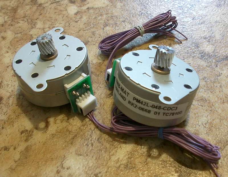

habe zwei niedliche Stepper-Motoren und möchte die einfach nur zum
Laufen bringen. Vorab: Mit solchen Teilen habe ich null Ahnung! Und
ebensowenig mit irgendwelchen digitalen Programmierzeugs... Also bitte
keine Vorschläge mit Arduino und Konsorten. ;-)
Ich wollte gerne Rechts-/Linkslauf machen und in bescheidenen Grenzen
die Drehzahl einstellen können. Möglichst alles mit analogen
Potentiometern und Schaltern.
Das soll zum Kennenlernen dieser Art von Motoren dienen. Was ich dann
weiter mache damit, das weiß ich noch nicht.
Mein Gedanke wäre eine Ansteuerung mittels 555er-IC´s. Was brauche ich
als IC vor dem Motor? Klar, die nötige Spannung und den Strom habe ich
zur Verfügung. Ich bastele auf Lochraster, für SMD oder solch kleines
Zeugs reichen meine Augen nicht mehr.
Datenblatt des Motors (Seite 18):
www.aet.calu.edu/ftp/cet/335/NMBStepMotors.pdf
Könnt ihr mir irgendwie helfen? Supervielen DanK!
LG Bastelopa

Offenkundig bipolar, man braucht also 2 H-Brücken.
hinz schrieb:
> L297 + L298
Wäre ok, mit einem NE555, aber old-school und nicht wirklich einfach.
Der Hersteller schlägt laut Datenblatt den UDN2916 an 24V vor, schwer
beschaffbar.
Der Motor selbst braucht nur 3.6V, dreht dann aber höchstens 100 upm.

#5778301
die -CDC3 sind aus HP Druckern und haben 43 Ohm Spulen. Die brauchen 24V
für volles Haltemoment.
Am einfachsten ist echt ein Stepper Treiber (L297/298 wenn man verstehen
will was passiert oder ein Stepstick oder vergleichbar wenns einfach nur
funktionieren soll.)
Dessen "step" eingang mit einem Ne555 oder anderem taktgeber steuern,
schalter für 5V/gnd an enable und dir, fertig.

Gast #5778320
Ich schaue mir das später auch an. Erst mal die Dinger zum Drehen
bringen, bissel rumprobieren und dann weitermachen.
Zum Programmieren ist alles noch viel zu weit für mich. Vielleicht komme
ich da auch noch hin.
Übrigens, nicht für alles brauchts nen µC. Klar, man programmiert die
Sache fix, rein in die Baugruppe und es funzt (meistens). Lerneffekt in
Sachen Elektronik gleich Null. Lernen in Sachen Programmierung ist ok.
Nicht immer ist digitale Technik das Nonplusultra.
Außerdem: Ich komme in meinem Alter auch nicht mit einem Raster unter
2,5mm zurecht. Diesbezüglich fallen viele moderne Lösungen schon mal
weg. Ja, es gibt Adapter, Erweiterungsplatinen etc...
Erst mal habe ich gute Vorschläge und für mich einen machbaren Plan. Und
schnell gings hier im Forum.
Vielen herzlichen Dank! Hier bleibe ich und kann euch noch sicher viel
nerven :-)
LG Bastelopa
Edit: Die Motorspulen haben knapp 7 Ohm übrigens...
