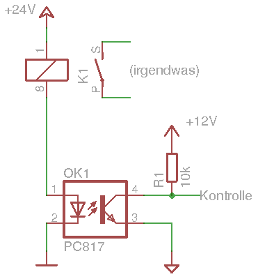

Der Wert 8mA (exakt 8,3mA) ergibt sich daraus, dass die LED des OK in
Reihe mit einem Relais (Spulenwiderstand 2880 Ohm) ist. Bei einer
Versorgung von 24V ergibt sich daraus die 8,3mA. Der OK gibt Auskunft
darüber ob das Relais geschaltet bzw. Versorgt wird.

Jetzt verstehe ichs noch weniger - dafür braucht man doch keinen OK mit
5Mbd Signalrate. Das macht jeder CNY17-3 oder CNY17-4 bei 8mA If.  Gut,
die Turn-On Time ist bei 5mA bei 6µs und bei 10mA bei etw 4,2µs, aber
das Relais steckt er immer noch locker in die Tasche. Oder man nimmt
einen PC817, der spart noch Platz.

Angelo, in diesem Fall braucht man kein Vcc; bei einem einfachen
Fototransistor ist der relevante Parameter Vceo.
(Und von dem PC817 gibt es viele Klone; du kannst jeden beliebigen
Optokoppler mit "817" in Namen nehmen.)

Gast #4682653
Harald W. schrieb:
> Anscheinend will er damit kein Relais ansteuern, sondern ein
> bestehendes mit einem Stromsensor versehen.
das hat der te doch eindeutig gesagt.
rückmeldung wenn strom durch das relais fließt.
was er mit der rückmeldung anstellt ist sein problem.
kann ja sein das die rückmeldung potentialgetrennt erfolgen muss.
man könnte auch nen freien schaltkontakt vom relais verwenden.
