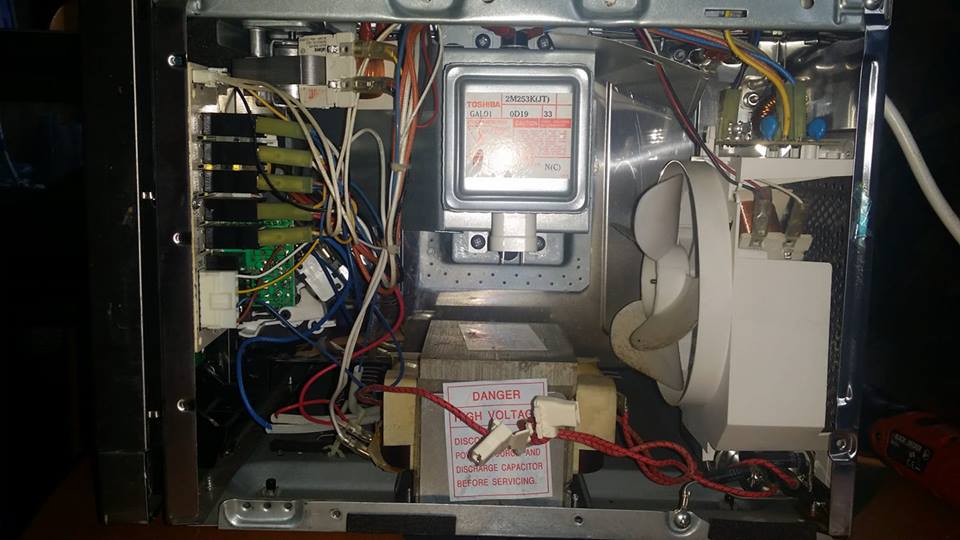

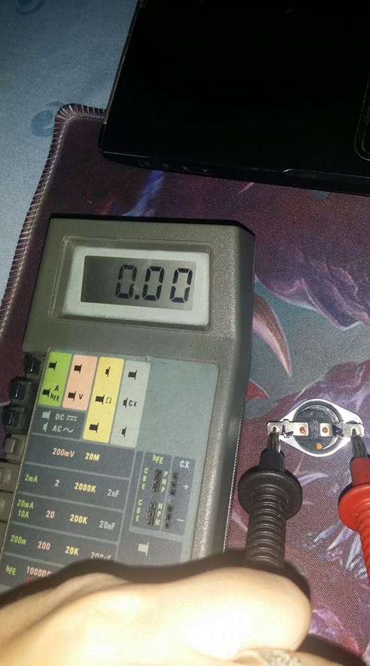

anbei vom ganzen ein bild. thermostate mal abgeschraubt und auf kleinster ohm stufe gemessen 0?
#5483449
Nette Facebook Bilder, aber warum?
#5483451
Das ist nicht der Thermostat. Das ist der "Notschalter". Der Thermostat sitzt in/ an der Temperatureinstellung.

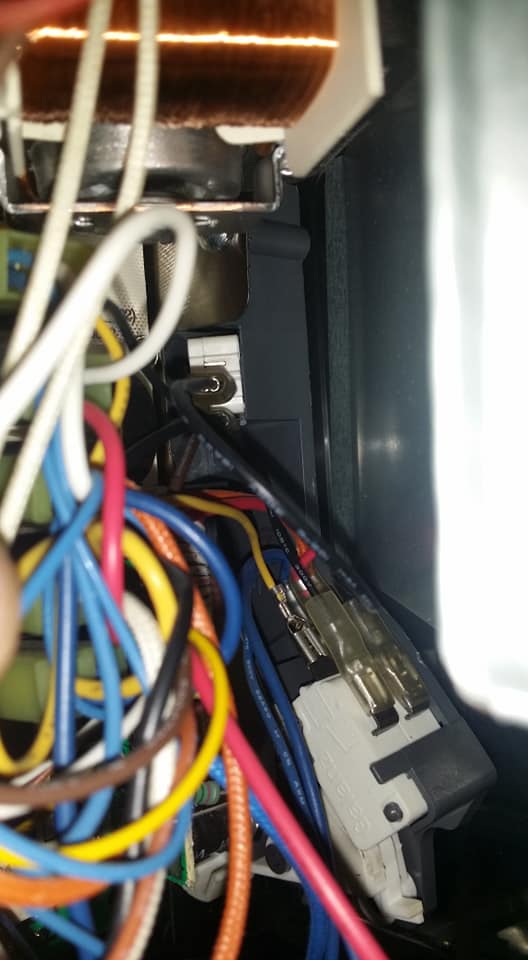

hätt jetzt sonst gedacht innen im eck der zapfen könnt da noch es thermostat sein ...muss ich aber jetzt das ganze teil zerlegen um an die elektronik hinten ranzukommen?

aber was ist jetzt mit den knöpfchen die zeigen bei der kleinsten ohm messung 0? sollt da nicht was angezeigt werden https://www.youtube.com/watch?v=bJZpgbMvM6Q https://www.ebay.de/itm/Microwave-Thermal-Fuse-KSD1-160-degrees/292609644072?ssPageName=STRK%3AMEBIDX%3AIT&_trksid=p2060353.m1438.l2649

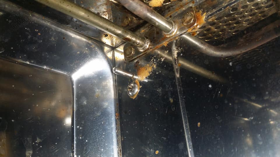

habs jetzt mal mit 170 dann 110 probiert. tür auf und mal fühlen ist auf jeden fall mal warm? heitzspirale oben wurde aber nicht orange ist aber heiss genug dass das wasser zischt
also habs jetzt 2x mit 185 ° versucht ging 1x 230° ....

wie beim eBay Artikel schon steht. Thermalfuse ! Der macht nicht die Regelung. Der macht die Notabschaltung bei erreichen der Auslösetemperatur. Der muss normal 0 Ohm haben.

Verfolge das silberne Röhrchen 2. Bild. Das kommt ja vom Backraum und geht wohin. Ist schlecht zu erkennen. Aber das geht zum Thermostat.
