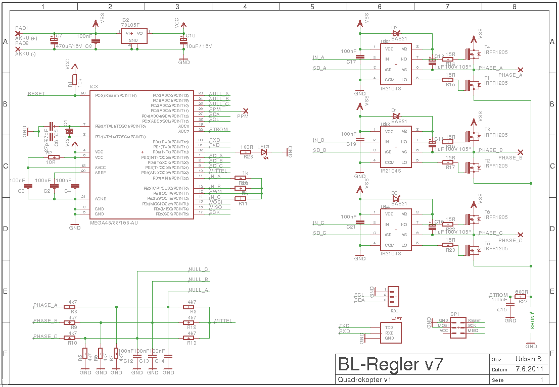

Ich bin dabei, einen Regler zu bauen um Brushless-Motoren aus dem
Modellbaubereich anzusteuern. Die Hardware habe ich, nun bin ich noch an
der Software dran.
Verwendet wird ein ATMega168 mit 16MHz Quarz. Schema im Anhang. Kleiner
Hinweis: IN_A, IN_B und IN_C kann ich auf Eingang schalten, damit das
PWM-Signal auf die Treiber geleitet wird.
Für die Kommutierung verwende ich das altbekannte Prinzip, bei dem die
offene Phase mit der Sternpunktspannung mit dem internen Komparator
verglichen, und bei jedem Interrupt die nächste Kommutierung ausgelöst
wird (BEMF). Das funktioniert eigentlich genau so wie es soll (s.
Anhang).

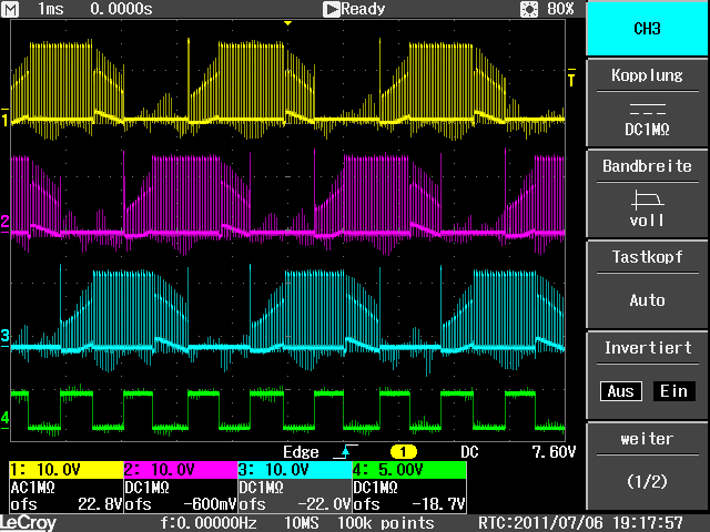

Nebenbei soll auch noch der Strom gemessen werden, bzw. die Spannung
über dem Shunt. Da aber der ADC blockiert ist, während dem der Analog
Komparator auf die ADC-Eingänge konfiguriert ist, muss das ganze voll
kontrolliert ablaufen. Ich dachte mir, dass man direkt nach jeder
Kommutierung den Komparator abschaltet, und per ADC den Strom misst.
Danach kann dann wieder auf den Komparator geschaltet werden. Bei
Vollgas liegen zwischen zwei Kommutierungen ca. 160 Mikrosekunden. Das
sind etwa 2600 Takte, das müsste doch locker genügen für eine
A/D-Wandlung, oder?
Dann sollte man den Strom aber auch noch zu einem definierten Zeitpunkt
messen, am besten genau in der Mitte eines Positiven Pulses vom PWM. Nur
so erreicht man verwertbare Ergebnisse. Dieser Zeitpunkt entspricht
übrigens dem Overflow-Ereignis vom Timer 1.
Meine Idee war dann halt, nach jeder Kommutierung den ADC auf
Interruptbetrieb zu schalten, und als "Trigger Source" den Overflow von
Timer 1 zu definieren (ADTS0..2 in ADCSRB). Im Interrupt vom ADC erfolgt
dann das Auslesen vom Analogwert, und schliesslich das Wiederaktivieren
vom Komparator.

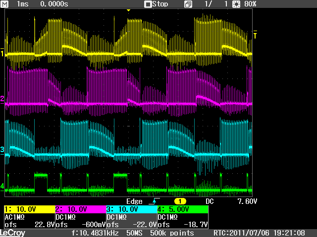

Leider funktioniert das nicht so wie es soll. Es erfolgen immer zwei
Kommutierungen direkt nacheinander, was wohl darauf hindeutet, dass der
Komparator-Interrupt einmal zu viel aufgerufen wird (s. Anhang).
Ich habe schon alles mögliche versucht, auch mal vor jedem Umschalten AC
<-> ADC ein cli() und nach dem Umschalten ein sei() auszuführen, brachte
aber auch keine Änderung.
Mache ich irgendwo einen grundlegenden Fehler? Vom Timing her sollte das
schon hinkommen, oder?
Ich wäre wirklich extrem froh wenn mir jemand helfen kann, habe schon
etliche Stunden mit der Fehlersuche verbracht, aber gebracht hats
nichts.
Wenn ihr mehr Infos braucht, einfach nachfragen. Den Code habe ich extra
nochmals komplett durchkommentiert, damit das einigermassen
nachvollziehbar wird ;-)
Die grüne Kurve auf den Oszibildern ist der Ausgang von LED1.
Gruss Urban

OP #2830223
Hallo!
Stefan schrieb:
> hast du das Problem mittlerweile gelöst (ist ja schon ein Jahr her)?
Ja, das ursprüngliche Problem konnte ich noch lösen. Wenn ich mich
richtig erinnere lag es (peinlicherweise) an einem logischen UND (&&),
das eigentlich ein binäres UND (&) hätte sein müssen ;-)
Stefan schrieb:
> Ist nicht möglich den ADC und AC Interruptgesteuert laufen zu lassen?
> oder gibt es nur einen Trick wie man das Problem lösen könnte?
Also ich hatte damals das Gefühl dass die Reihenfolge der Befehle eine
Rolle spielt, auch wenn man es nicht erwarten würde. Ich bin
schlussendlich hauptsächlich durch sehr sehr viel Ausprobieren zum Ziel
gekommen.
Ich kann dir ja mal Stücke aus meinem Code geben. Dass alles so
funktioniert kann ich allerdings nicht garantieren, da ich den Code
angefangen habe auf timergesteuerte Kommutierung (einstellbarer
Kommutierungswinkel) umzubauen, dann das Projekt aber liegen gelassen
habe.
Also direkt nach einer Kommutierung wird zuerst der AC deaktiviert...
ACSR &= ~(1 << ACIE); // Analog Comparator Interrupt deaktivieren
...und dann der ADC mit dieser Funktion aktiviert:
void set_adc(uint8_t adc_channel, bool_t pwm_triggered)
  ADMUX = (ADMUX & (0xE0)) | // MUX0 bis MUX3 löschen
      (adc_channel & 0x0F) | // ADC-Kanal für Vergleich wählen
      (1 << ADLAR); // Linksbündig, um 8-Bit auszulesen
  if (pwm_triggered)
    // Wird immer in der Mitte des PWM-On-Signals gemessen
    ADCSRB = (1 << ADTS1) | (1 << ADTS2); // Timer1 Overflow (PWM Top) als Trigger
    ADCSRB |= (1 << ACME); // Analog Comparator Multiplexer Enable
  else
    // Free Running Mode
    ADCSRB = 0x00; // Free Running Mode, Multiplexer disabled
  ADCSRA = (1 << ADEN) | // ACD Enable
      (1 << ADSC) | // ADC Start Conversation
      (1 << ADATE) | // ADC Auto Trigger Enable
22
      (1 << ADIF) | // ADC Interrupt Flag löschen
23
      (1 << ADIE) | // ADC Interrupt Enable
24
      (1 << ADPS2); // ADC Prescaler 16
25
Nach der ADC Wandlung (in der ISR) wird der Komparator wieder aktiviert:
void set_analog_comparator(uint8_t compare_adc_channel)
  ADCSRA = (1 << ADIF); // ADC Interrupt Flag löschen und ADC deaktivieren, AC ist nun aktiv
      (compare_adc_channel & 0x0F); // ADC-Kanal für Vergleich wählen
  ACSR |= (1 << ACIE); // Analog Comparator Interrupt Enable
  ACSR |= (1 << ACI); // Analog Comparator Interrupt Flag löschen
Vielleicht kannst du damit ja was anfangen ;-)
