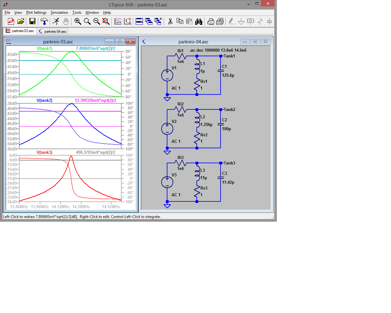

Hallo, hab mal wieder eine Frage an die Profis:
Frequenz = 14,2 MHz (20m Band)
Diese Frequenz erreicht man mit:
1uH + 125.6pF
aber auch mit
1.256uH + 100pF
in sachen Gleichberechtigung gehts auch so
11uH + 11.42pF
Ist das Wurscht wie man L und C dimensioniert oder muß man auf was
achten?
Ich denke da an eine Wanduhr die bissl schepp hängt, die läuft zwar auch
noch aber beim zuhören tuts etwas weh :-)
Fast.
Gewöhnlich ist da ja noch etwas angeschlossen und dann können sich schon
Unterschiede ergeben.
Gewöhnlich strebt man aber ein hohes L/C-Verhältnis an, also eher die
dritte Lösung, weil sich dabei meist höhere Güteziffern ergeben.
Gelegentlich kommt man auch zu krummen Kapazitätswerten, wenn man
Kondensatoren mit verschiedenen Temperaturkoeffizienten kombiniert um
den Tk der Induktivität zu kompensieren, und so die Resonanzfrequenz
temperaturunabhängig zu machen.
Den Temperatureinfluss sollte man nicht unterschätzen!

1. Eigenresonanz der Spule (sinkt mit steigender
   Induktivität ab); oberhalb wirkt die Spule als
   Kondensator; zu große Spule hat zu niedrige
   Eigenresonanz --> nutzlos
2. Streukapazitäten --> bei 11µH/11.4pF wirkt sich
   jedes pF Abweichung schon ziemlich stark aus
3. Betriebsgüte bzw. Resonanzwiderstand --> Anpassung
   an Generator und Last; lässt sich aber mit Anzapfung
   am L bzw. am C hinbiegen; zu schmalbandige Kreise
   sind genauso unnütz wie zu breitbandige

#5139871
Schwingkreis und Güte:
https://de.wikipedia.org/wiki/G%C3%BCtefaktor#Parallelschaltung
Die echte Güte eines Schwingkreises hängt von vielen Faktoren ab und
kann nicht so einfach berechnet werden. Es gibt aber für jeden Aufbau
eines Schwingkreises ein Gütemaximum, oberhalb und unterhalb dieser
Frequenz nimmt die Güte ab.
Angenommen, beide Schwingkreise mit den oben angenommenen Werten hätten
eine Güte von Q=100, dann würde sich Rp deutlich unterscheiden.
  L     C    Q    Rp
 1µH  125pF 100 8,94k
11µH 11,4pF 100 98,2k
Beim Kollektor eines Bjt in Emitterschaltung handelt es sich um keine
ideale Stromquelle. Würde man jedoch die beiden Schwingkreise aus einer
idealen Stromquelle ansteuern, wäre das Spannungssignal am zweiten
Schwingkreis um mehr als Faktor 10 größer.
Ohne weitere Maßnahmen reagiert dieser Schwingkreis zudem empfindlicher
auf Belastung z.B. durch den Miller-Effekt der treibenden Stufe und die
Ankopplung der nachfolgenden Stufe. Zusammen mit der Belastung nimmt
nicht nur die Amplitude ab, sondern auch Güte bzw. Selektivität.

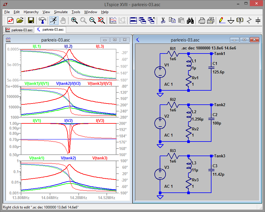

Gast #5140199
Possetitjel schrieb:
> Die LEERLAUFGÜTE hängt NUR von den inneren Verlusten ...
Ein von aussen praktisch unbelasteter Kreis zeigt bei gleich bleibender
innerer Belastung durch die Verluste, aber unterschiedlichem L/C sehr
wohl unterschiedliche Dämpfung und unterschiedliche Bandbreite.
Leerlaufgüte und Betriebsgüte berechnet man gleich, in Beiden Fällen
geht R, C und L ein. Im Betriebsfall habe ich nur die Zusätzliche
Belastung durch die Beschaltung. So habe ich das gelernt, finde ich
immer noch in der Literatur, zeigte sich in der praktischen Arbeit und
kann mit Simulation jederzeit gezeigt werden.
z.B.: Zinke,Brunswig: Hochfrequenztechnik 1, 6. Auflage, S.22, für den
"zusammengestzten Parallelresonanzkreis" (C verlustfrei angenommen und L
mit Serienverlustwiderstand):
Q = ... = sqrt(L/C)/R = ...
Die Abweichung zur weiter oben zitierten Formel kommt daher, dass hier R
die Bezeichnung für den Serienwiderstand der Spule ist.

Daniel hat in seinem Eröffnungspost ja ein gutes Beispiel aus der Praxis
genannt. Anhand dieser Daten lässt sich die Leerlauf Güte und ihre
Beeinflussung durch das L/C Verhältnis zeigen. Das Rechnen kann man dem
Simulationsprogramm überlassen, das in diesem Bereich bekanntlich
richtige Werte mit ausreichender Genauigkeit liefert. Nebenbei fallen
dann die gut nachvollziehbaren Bilder an.
Gezeigt wird im Anhang parkreis-03 ein Prallelkreis. Der Kondensator
wird als praktisch verlustfrei angenommen und die Spule hat einen
Verlustwiderstand. An die Quelle ist er sehr hochohig, also praktisch
unbelastet angeschlossen. L/C wird variiert.
Man sieht sofort, dass sich die Bandbreite ändert. Das bedeutet, dass
sich die Güte durch die Änderung des LC ebenfalls verändert hat.
Im Anhang parkreis-04 ist das noch weiter verdeutlicht, um die
Bandbreite genauer erkennen zu können. -3dB Linien wurden eingezeichnet.
Es ist gut zu sehen, wie die die Bandbreite variiert.
Die sich verändernde Güte beträgt Q = f0/B  , wobei B = fgo-fgu .
Das widerlegt eindeutig die folgenden Zitate und ist jetzt hoffentlich
auch für einen Einsteiger in diese Materie gut nachvollziebar.

Gast #5140798
@John
Du hast hier drei Schwingkreisbeispiele gezeigt, mit
unterschiedlichen Verlusten, wobei der unterste
Schwingkreis die geringsten Verluste hat und deshalb
hat er auch die höchste Güte. Wären die Verluste bei
allen drei Schwingkreisen gleich, wären auch die
Güten gleich.
#5140874
Hallo John
> das ist nicht schlecht formuliert, sondern schlicht unzutreffend,
Natürlich sagt die Formel, dass die Güte mit dem L/C-Verhältnis zunimmt.
Der Rv steht für den Drahtwiderstand. Einen Rp, welcher all die anderen
Verluste simuliert, hast du komplett weggelassen.
Beitrag "Re: LC-Schwingkreis"
Offensichtlich nimmt mit einer größeren Spule auch der Drahtwiderstand
zu.
Eine typische Luftspule (ohne Eisenverluste):
 1µH D=10mm L=10mm Draht: 12Wdg. D=0,4mm L=0,4m -> Rv= 56mOhm
11µH D=10mm L=10mm Draht: 40Wdg. D=0,2mm L=1,3m -> Rv=700mOhm
Beide Spulen nutzen ganz grob das selbe Wickelvolumen für den Draht.
Dadurch kann die kleine Induktivität mit einem dickeren Drahtdurchmesser
gewickelt werden. Die große Induktivität wird zweilagig gewickelt. Jetzt
simuliere mal die Schwingkreise mit diesem Rv! Und da fehlen immer noch
die anderen Verluste.
Gast #5140981
Bei John seine drei Beispiele könnte man auf den
ersten Blick denken, daß alle drei Schwingkreise
die gleichen Verluste haben weil ja alle drei Rv
gleich groß sind, und so zum Schluss kommen, daß
das L/C-Verhältnis die Güte verbessert. So ist es
aber nicht. Verlust bedeutet, es wird Wärme erzeugt.
Im Ersten Schwingkreis fließt ein größerer Strom und
deshalb erzeugt der Rv auch mehr Verlust (Wärme) und
dehalb hat dieser Schwingkreis auch die geringste Güte.
Man kann auch drei Schwingkreise mit unterschiedlichen
L/C-Verhältnis konstruieren die gleiche Verluste haben
und deshalb die Güten gleich sind. Man kann auch drei
Schwingkreise konstruieren wo der Schwingkreis mit dem
höchsten L/C-Verhältnis die schlechteste Güte hat, und
dann sagen mit abnehmenden L/C-Verhältnis wird die
Schwingkreisgüte besser, aber daß ist genauso falsch.
Also das L/C-Verhältnis bestimmt nicht die
Schwingkreisgüte.
Gast #5141049
> Güten gleich.
Einfach wäre es gewesen, Güte im Zusammenhang mit Verlusten nach zu
schlagen.
Aber statt dessen schreibst du den selben Irrtum in einem nur wenig
abgewandelten Prosatext. Wenn man nachsieht, sagen die Formeln, in denen
die Verlustleistung vorkommt deutlich etwas anderes. Eine Simulation,
die die Verlustleistung konstant hält, zeigte das auch sofort.
Solange da nur Behauptungen aufgestellt werden, gibt die Diskussion
nichts mehr her. Da fehlten die Formeln, nachvollziehbare
Literaturzitate und Simulationsergebnisse, kurz es fehlten alle Belege
zu den Behauptungen. Mein Interesse an unbelegten Gerüchten hält sich in
Grenzen.
grüsse, John
