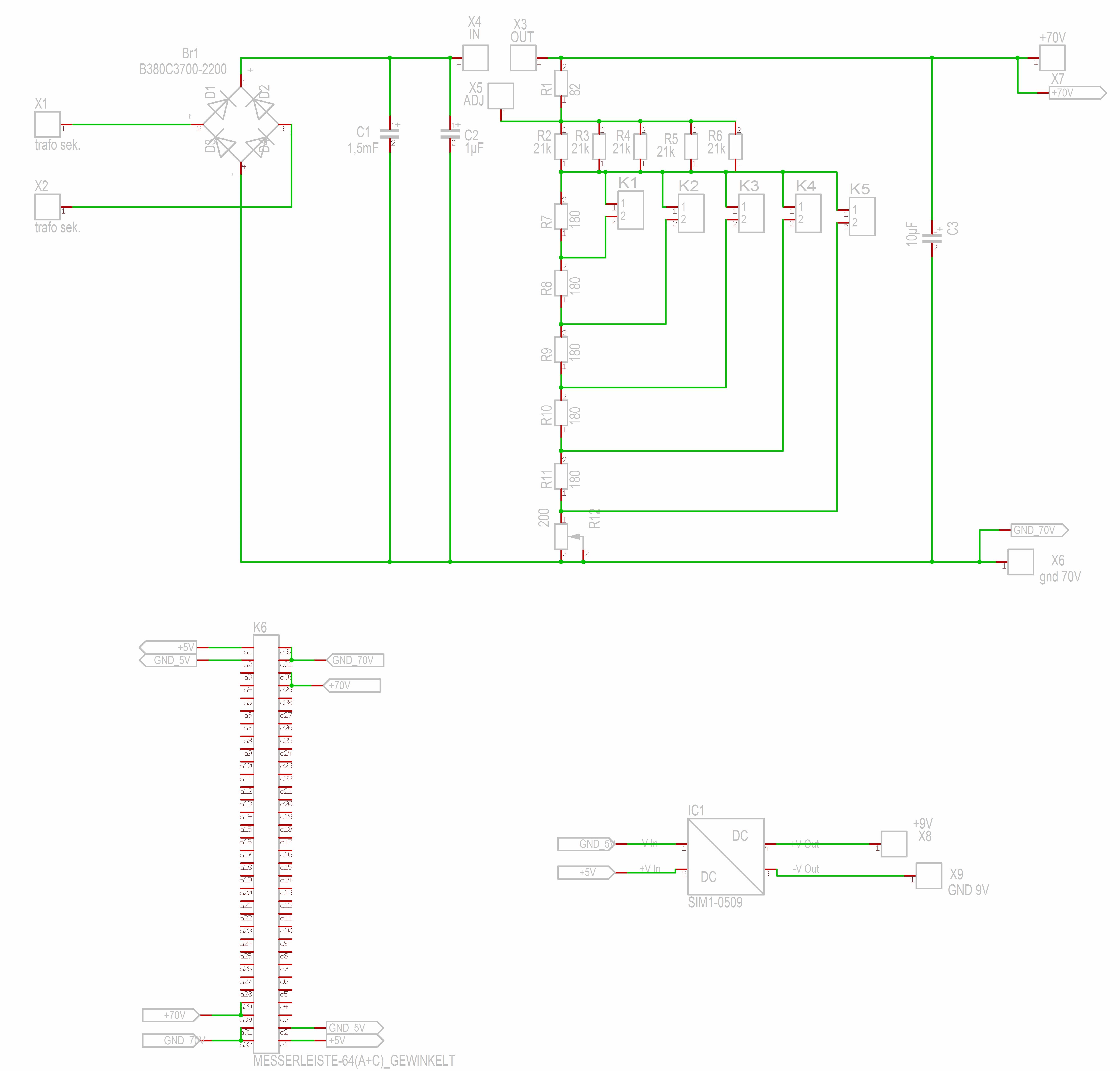

Hallo Leute,
ich habe bisher noch nicht viel mit Trafos gearbeitet und bei der
Suchfunktion habe ich immer nur Probleme beim Einschalten des Trafos
gefunden. Mein Problem sieht aber folgendermaßen aus:
Ich habe gestern einen Trafo (pri: 230V/50Hz, sec: 55V/25VA {2x}, Fuße:
0,45AT) so umgebaut, dass die beiden Sekundärwicklungen in Reihe
geschalten eine gleichgerichtete Leerlaufspannung von knapp 100V
schaffen. Soweit alles gut. Auch mit Belastung.
Dann habe ich das gute Stück in das selbst entwickelte Netzteil
eingebaut. Hinter dem Gleichrichter und einem 1,5mF 100V Elko sitzt ein
TL783, dessen Ausgangsspannung mittels Trimmer zwischen 64V und 80V
einstellbar ist.
Als ich dann das Netzteil testen wollte, war zunächst alles gut.
Multimeter sagte 66V und Oszi sagte keine Restwelligkeit. Dann habe ich
es ausgeschaltet und mit einem Jumper den nächsten Spannungsbereich
gewählt. Eingeschaltet und ... nichts.
Dann habe ich die verbaute 0,4A T Sicherung ausgebaut. Kaputt. Neue
eingesetzt. Eingeschaltet, alles wunderbar. Ausgeschaltet: Sicherung
kaputt.
Kann es sein das beim Ausschalten ein zu großer Strom induziert wird,
wenn ja wie kann ich den verhindern?
Gruß, M.W.

OP #3422513
Andrew Taylor schrieb:
> Da fängt der Ärger bereits an.
Fängt er nicht den wie bereits geschrieben, habe ich den Trafo
modifiziert, sodass er sekundärseitig nur noch eine Leerlaufspannung von
knapp unter 100V liefert
Matthias Sch. schrieb:
> Das ist verdammt knapp
Ja, etwas knapp das weiß ich aber das Netzteil soll im späteren Projekt
auch nicht im Leerlauf laufen.
Kevin schrieb:
> Schaltplan?
> Sicherung primär oder sekundär?
Schaltplan im Anhang. Die Sicherung ist zwar nicht eingezeichnet,
befindet sich aber auf der Sekundärseite
Zum Schaltplan: Mit den Jumpern kann mein einen Spannungsbereich wählen
mit dem Trimmer dann genau einstellen. Die 21k Ohm Widerstände mussten
parallel, damit die maximale Verlustleistung an diesen eingehalten
werden konnte.
An IN, OUT und ADJ hängt der TL783
#3422572
d'accord.
Schön. du hast also eine 50VA Trafo, der sekundärseitig ca. 70V AC hat
nach Deienr Modifikation, und 50VA liefern kann (Siehe Daten erstes
Posting), eine 0,45A Sicherung sekundär, die ab ca. 35 VA in dne Bereich
der Nennbelastugn kommt
und ab 50VA auslsöen sollte (Faktor 1,69.
so mal ganz grob abgeschätzt.
Passt das in etwa mit dem was du vorliegen hast?
#3422606
Ein Trafo liefert AC. Das sind immer noch etwa 140V DC auf den sich der
Elko auflädt.
Oder du hast wie oben bereits vermutet nur etwa 70V AC.
Aber da du uns im Unklaren lassen willst genau wie mit dem Schaltplan in
dem das hier Wesentliche -nämlich die Sicherung- fehlt, und die fehlende
Angabe der Belastung. :-(
Also musst du dein Problem selber finden.
