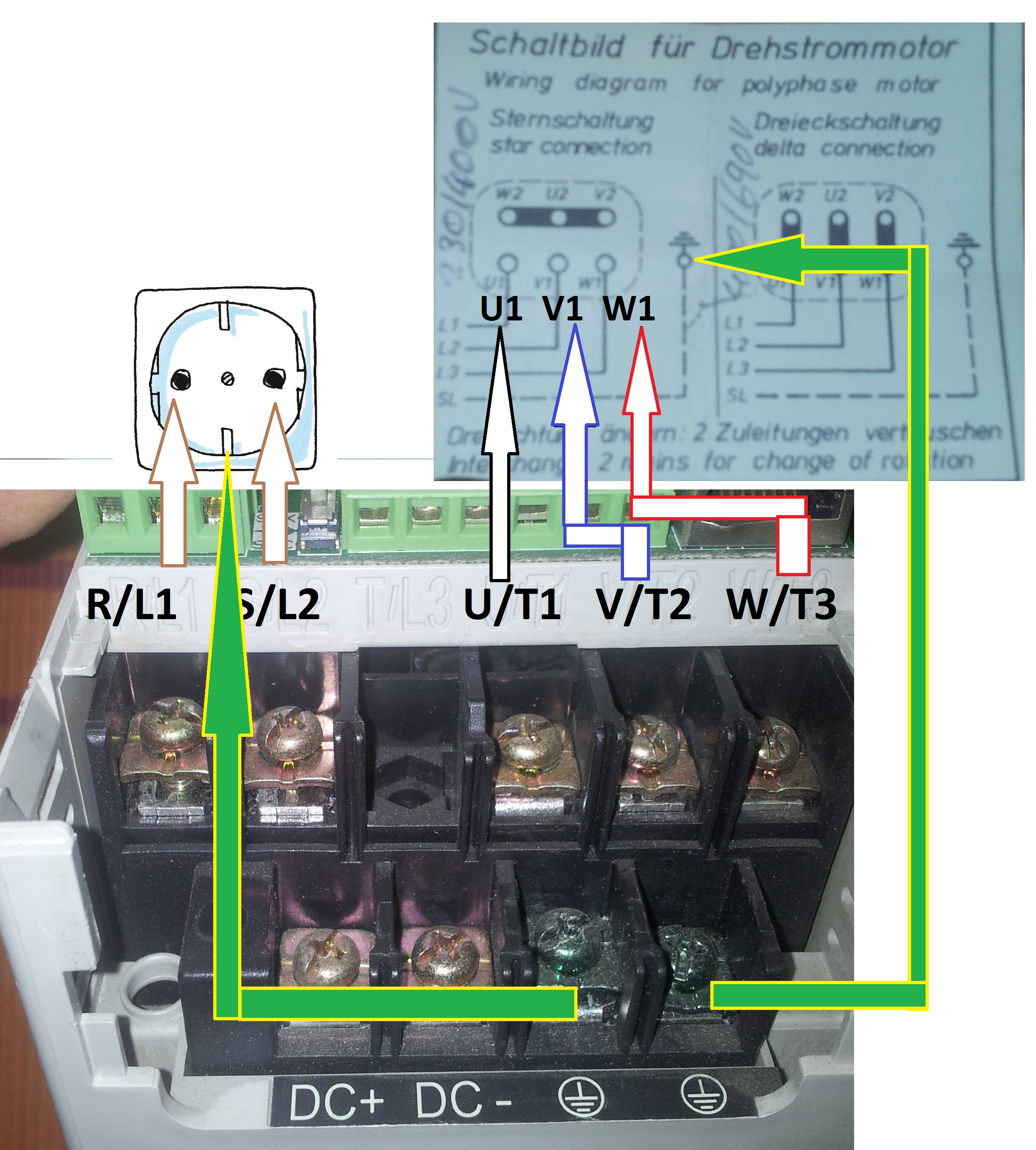

Hallo miteinander,
ich habe hier einen "PowerFlex 4 / Allen-Bradley" und "WEG Motor"
die würde ich gerne Anschließen ich habe so was noch nie gemacht :-( und
wollte Fragen ob ich das so richtig mache.
ich möchte später an dem Kleinen Rädchen vorne dran die Drehzahl Manuell
verändern können :-)

Schaltbild
W2  U2  V2
O---O---O     PE ?
              O
O   O   O     |
U1  V1  W1    |
L1  L2  L3    SL
wie ich es anschließen würde habe ich auf dem Bild dargestellt.
ich hoffe das ich alles richtig verstanden habe, denn ich möchte nichts
kaputt machen, wäre super wenn da mal jemand drüber schauen könnte und
mir sagen kann ob ich da was Falsch verstanden habe.
Gast #3479842
Muecke -- schrieb:
> ist die Dreiecksschaltung nicht für 400V ?
Nein, dein Motor muss für 230V in Dreieckschaltung, und für 400V in
Sternschaltung geklemmt werden. In beiden Fällen liegt an den einzelnen
Wicklungen 230V an.
> ich habe in meiner Steckdose nur 230V
Eben, und deshalb hat man auch am Ausgang des FU 230V.
> oder verwechsle ich da was?
Sieht so aus.
