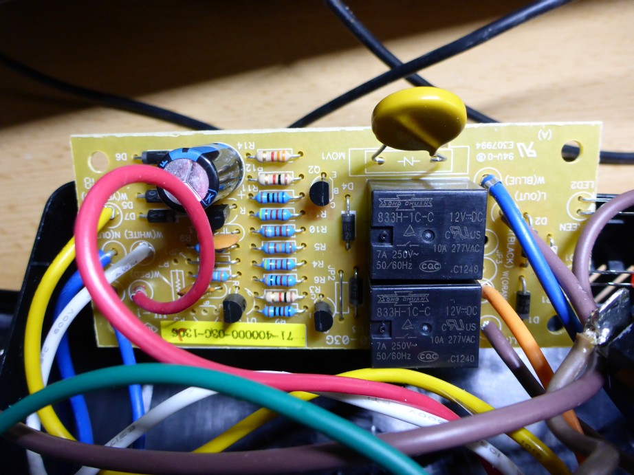

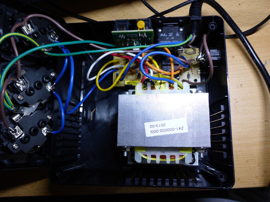

Gast #3771845
Ich habe mal aufgemacht.
Die Schaltung ist durchaus interessant und geschickt ausgeklügelt.
Also ein dicker Trafo ist drin. Aber nicht in einer klassischen
Trafobeschaltung.
Beschaltung ist wie folgt:
2 Relais. eines davon schaltet auf Bypass, das andere schaltet die die
Geräteschaltung ein oder aus.
Wicklung 1 - Dicker Draht (Das was normalerweise die Sekundär- bzw
Unterspannungswicklung wäre)
Liegt im 230 V AC Zweig in Reihe.
Wicklung 2: Dünner Draht, mit Abgriff (Das was normalerweise die Primär
/ Oberspannungsseite wäre)
Die Spannung auf dem zweiten Wicklungsteil wird über eine
Transistorschaltung in der Phase geregelt, so dass in der Wicklung 1
eine Spannung induziert wird, die in der Phasenlage abweicht und es zu
einer Addition oder Subtraktion kommt.
Außerdem wird über die zweite Wicklung und einen Gleichrichter die
Hilfsgleichspannung für das Gerät gewonnen.
Grüße

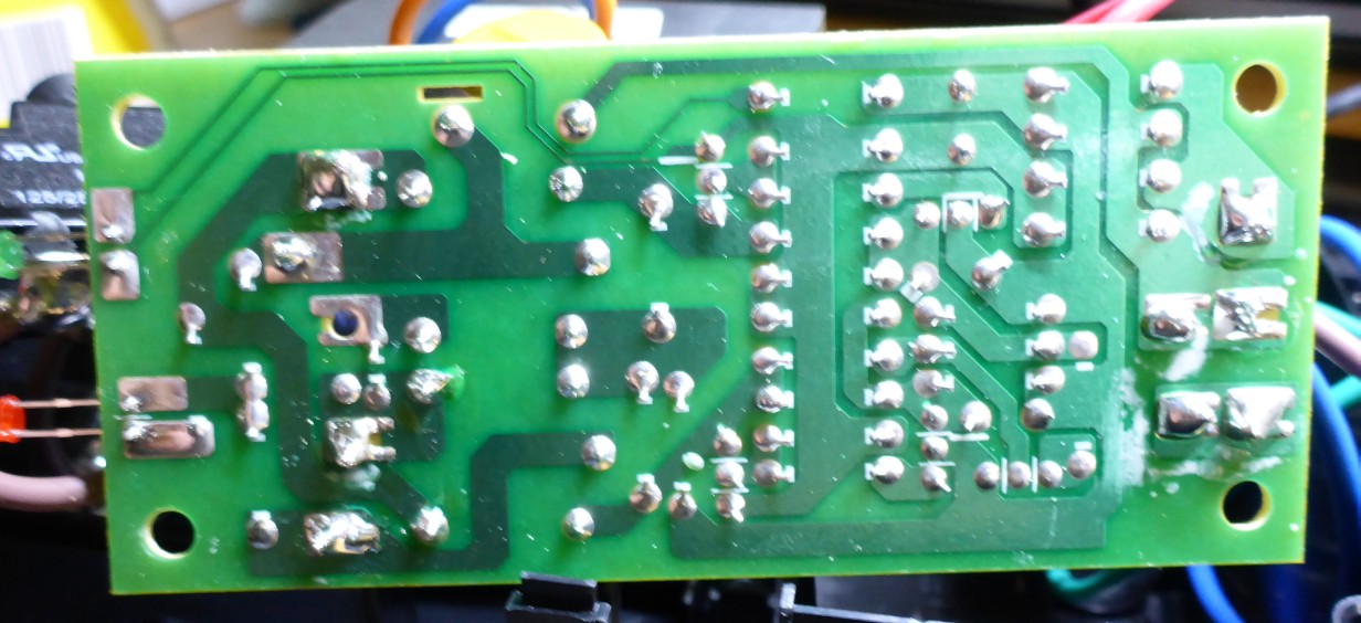

Gast #3771866
Interesant an dem Gerät ist, dass es ohne Controller oder sonstige IC
auskommt.
Es besteht nur aus analogen Transistorschaltungen, Zahl der im Gerät
installierten Bauteile: 37 Stück
Vielleicht werde ich die Schaltung mal incl Bauteilwerten aufnehmen /
abzeichnen.
