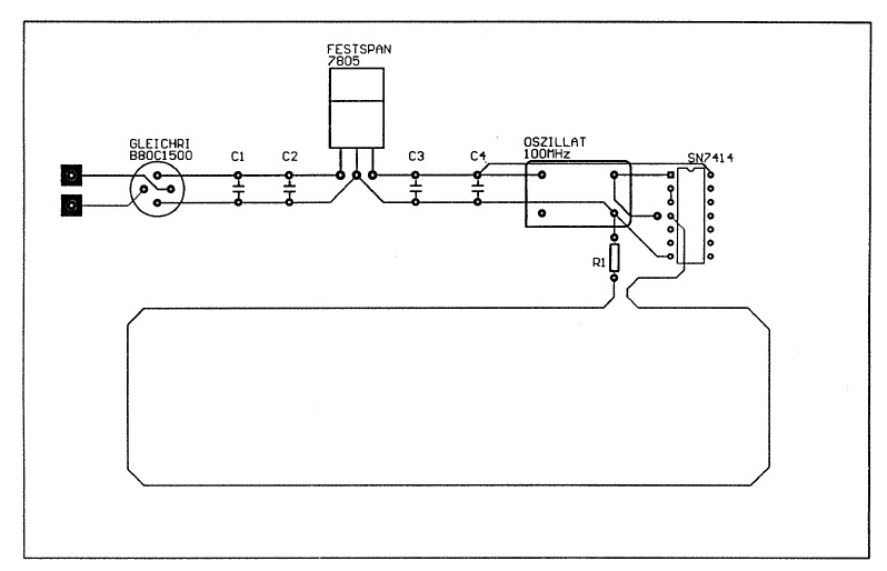

Hallo ich habe vor mit folgender Schaltung etwas herumzuprobieren. Dafür
möchte ich folgenden Oszillator verwenden.
http://de.farnell.com/epson/x1g0039310001/oscillator-spxo-sg-210sch-100/dp/2405745
Dazu habe ich allerdings noch einige Fragen. Wofür benötigt man den
Invertierer genau? Wie sollte R1 gewählt werden und wie lang sollte sich
die Schleife sein damit man
#3966188
Stimmt, da fehlt was oder ist falsch gezeichnet. Der Widerstand müsste
nach meiner Schaltungsinterpretation (was könnte sich der Autor gedacht
haben?) direkt an den Ausgang des Oszillators an dem offenen Lötauge
hängen statt an Minus. Die zwei Inverter hintereinander sollen (wieder
nur eine Vermutung) durch ihre Verzögerung etwa 180 Grad
Phasenverschiebung (5 ns Gatterlaufzeit käme bei 74AC14 etwa hin)
bewirken. Dann wäre meine Erklärung richtig.
Und die Breite eines Schleifendipols für UKW ist etwa 1,5m also halbe
Wellenlänge.

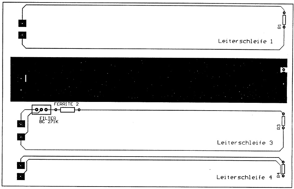

Gast #3968440
Schonmal vielen Dank für die Hilfe. Habe das ganze im Internet gefunden
und sollte es vielleicht noch ergänzen. Das der Oszillator nur 3.3V
benötigt habe ich schon angepasst. Sinn und Zweck des ganzen Aufbaus ist
folgender. Es soll eine 2. Platine mit Leitungsschleifen aufgebaut
werden um die Einflüsse der Oszillatorschaltung beurteilen zu könne
(siehe angehängte Grafik).
