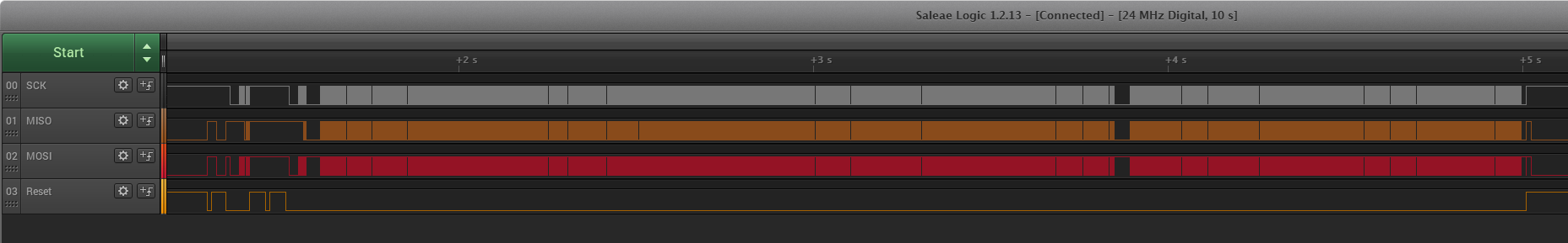

Veit D. schrieb:
> Hallo,
> eine Anmerkung zum Busswitch und Pegelwandler. Die kann man jedoch auch
> nicht einfach alle mit Reset verbinden zum automatischen umschalten.
> Reset zappelt beim flashen. An den Busswitch oder Pegelwandler muss auch
> ein Jumper oder Schalter zum umschalten.
ISP-Befehle können nur und ausschließlich nur bei !RST=Low übertragen
werden. !RST=High beendet den ISP-Modus. Immer.
In Deinem Beispiel wird ab Anfang sicher die ID abgefragt und die Fuses
programmiert. Das sind einzelne, in sich abgeschlossene Transaktionen,
und zwischen denen kann der ISP-Modus wieder verlassen werden. Beim
Übertragen der Flash-Daten bleibt !RST dauerhaft auf Low. So soll es
sein.
fchk
#5090639
das Bild zeigt eine normale Programmierung aus Atmel Studio heraus. Fuse
ändere ich dabei nicht.
Ich hatte wo gelesen bzw. mitgeteilt bekommen das zum löschen Reset
zappelt. Deswegen habe ich bei mir noch einen Schalter vorgesehen. Du
bist dir sicher das man alles ohne extra Schalter machen kann. Reset
überall gemeinsam ran ohne Einschränkungen? Noch ist meine Platine nicht
beauftragt. Ich kann es noch ändern.
> zappelt.
Ja, aber das macht nichts. Die ISP-Datenübertragung darf nur bei !RST=0
stattfinden. Deswegen darfst Du einfach !RST als ISP-Enable nehmen und
damit die Treiber oder Multiplexer steuern.
Debugwire ist ein anderes Thema. Da ist der !RST-Pin im dW-Modus eben
kein Reset mehr.
Bei JTAG sind die LVC1G125 unnötig. Solange die JTAGEN Fuse aktiv ist,
sind die JTAG-Pins exklusiv für JTAG reserviert.
fchk
