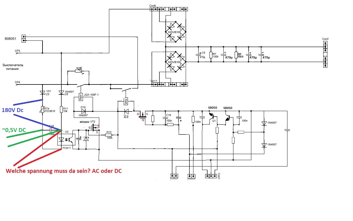

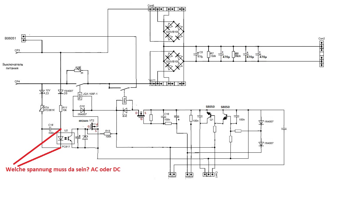

Hallo Leute,

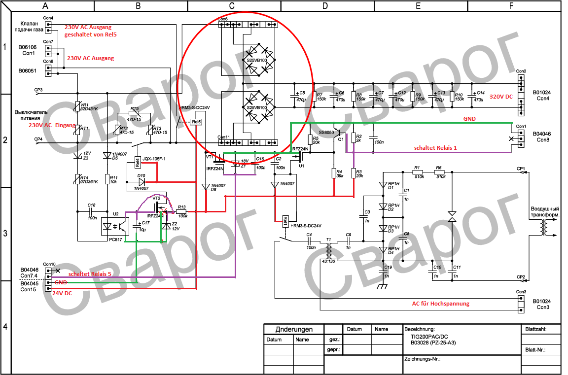

Ich habe volgende netzteil und leider startet nicht.
Nach Überprüfung habe ich entdeckt das ein Gleichrichter defekt ist!
Ähnliche schaltplan habe ich hier aufhängt!
1. Kann mir jemand sagen wie funktioniert diese Gleichrichter schaltung?
Warum startet nicht das netzteil?
2. Kann es sein da alleine defekte gleichrichter schuld ist oder kann es
sein das noch etwas kaputt ist?
Danke

ArnoR schrieb:
> Schaltungsfehler. Die Sache mit U2/VT2/Z2 kann nicht funktionieren.
Schaltplan ist Ähnlich (Vielleicht ist falsch gezeichnet) und das gerät
hat funktioniert jahrelang.
Mich Interessiert vor allendas gleichrichter schaltung !
Als solche habe ich am meine Leben nie gesehen.
Kannst du mir das prinzip klaren?
Danke
Kann seinm es sind 2 Brückengleichrichterdioden in jedem Zweig parallel
geschaltet. Dorekt parallel geschaltete Dioden macht man, weil eine
nicht ausreicht, Dummerweise verteilt sich der Strom nicht gleichmässig
über den beiden. Das kann scho mal kaputz gehen.
Laut Schaltplan: Weil es falsch ist.
Ein Kurzschluss nach dem Gleichrichter oder eine Überlastung kann schuld
sein.
OP #5755631
Gas gerät startet einfach nicht.
Originale Gleichrichter heissen sich KBPC3510 und eine ist defekt.
Zwischen ~ und + hat kurzschluss.
Rest teile habe ich gemessen und sind soweit ok.
Aber dass das neu gleichrichter noch nicht angekommen ist möchte mich
informieren über ganze.Vielleich verpasse ich noch etwas.
DIese Vervielfacher-Kaskade (D1-D4)ist für Hochspanung (Zundung für TIG
schweissen) und relais schaltet nur das eingang spanung kommen von
B01024 und hat nichts bessonderes mit Netzteil start zu tun (So denke
ich zunindestens).
Und das Relais REL1 wird über Con8 angesteuert(Wenn TIG Option gewählt
wird)
#5755642
Das ist ganz einfach. In jeder Gleichrichterbrücke sind zwei Dioden
parallel. Das geht, weil die Dioden im Gehäuse thermisch gut gekoppelt
sind. Alles zusammen ergibt dann einen gewöhnlichen
Brückengleichrichter.

#5755948
Kire J. schrieb:
> und Ich denke nicht das zum starten von diese relais schuld ist das
> Gleichrichter!
> Was meinnt ihr?
Dafür müsste das Relais Erregerstrom von VT2 bekommen. Wie das gehen
soll, geht aus dem Schaltplan leider nicht hervor.
Oder das Relais ist kaputt. Das könnte schon am defekten Gleichrichter
liegen. Oder aber an einem anderen -unbekannten- Überstromereignis.

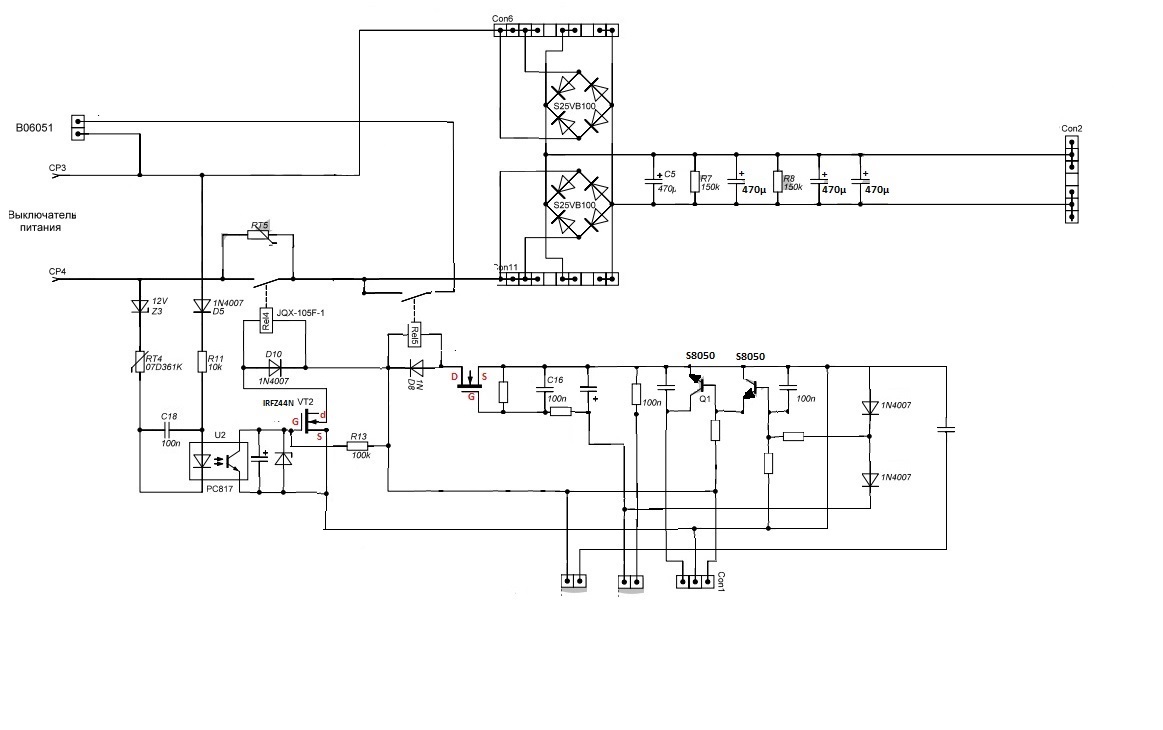

#5756039
Kire J. schrieb:
> Aber wenn ich das schaltplan genaue betrachte
dann stellst du wie weiter oben schon geschrieben fest, dass er falsch
ist. VT2 schaltet das Relais und damit den Gleichtrichter an, aber VT2
so wie im Schaltplan kann nicht funktionieren, als ist der Plan falsch.
Außerdem ist der so schlecht gezeichnet dass man Kopfschmerzen bekommt
wenn man versucht den zu verstehen.
Wenn man R13 und Z2 an das Gate von VT2 verlagert und Source statt über
Z2 direkt an B04045 anschließt könnte es funktionieren.
> Gleichrichter!
indirekt schon, wenn der Gleichrichter defekt ist und einen Kurzschluss
macht, kann das Relais kaputt gehen.
Miss mal Folgendes:
- Zwischen Con15 und B04045 (links unten im Schaltplan) sollten ca. 24V
anliegen (die Relais brauchen 24V), wenn nicht ist da ein Fehler.
Wenn die 24V da sind:
- wenn du wirklich weißt was du tust verbinde Drain und Source von VT2,
wenn nicht lass es, dann machst du u.U. noch mehr kaputt. (dann schaltet
das Relais falls es nicht defekt ist)
#5756065
Stefanus F. schrieb:
> Es macht wenig Sinn, über den falschen Plan eines anderes Gerätes
> nachzudenken.
es müssen nur R13 und Z2 an das Gate und Source direkt dahin wo Z2 hin
ging.
R13 lädt dann C17 langsam auf, dann schaltet VT2 zeitverzögert und der
dann Relais 1
(U2 schaltet bei Überspannung??? (zwischen CP3/4) VT2 wieder aus, und
damit auch Relais 1)
der Schaltplan ist zwar echt eine Zumutung (und an einigen Stellen
fragwürdig), aber er funktioniert so.
(bewundert meine überragenden Paint Kenntnisse, ich bin zu faul den Plan
richtig zu zeichnen)

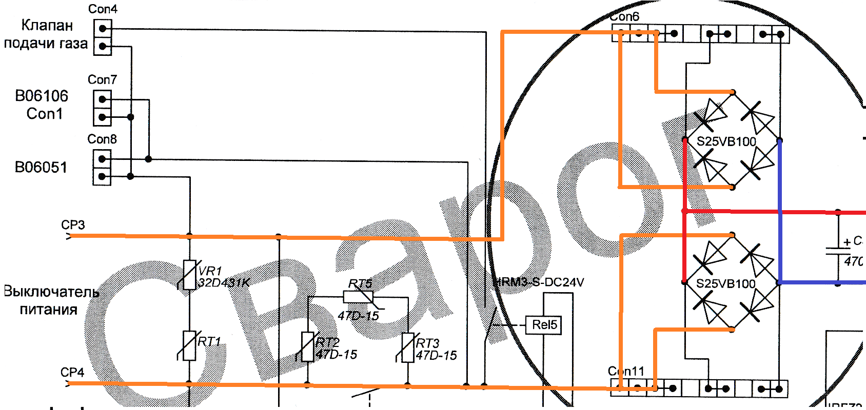

OP #5756117

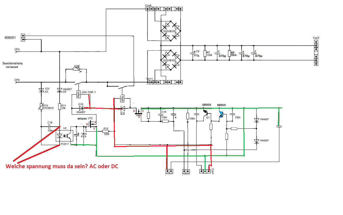

K. S. schrieb:
> Rot ist 24VDC
> Grün ist GND
> Lila sind die Steuersignale für die drei Relais, haben all dieselbe
> Farbe bekommen.
> Die wichtigste Frage ist:
> Sind die 24 V da oder nicht (wenn nicht welche Spannung liegt da an?)
> messen musst du zwischen Rot und Grün, relaitv egal wo.
Ich werde morgen alles durchmessen und werde ich original schaltplan
zeichnen.
Diese schaltplan hier hat paar teile zuviel(Auf erste blick)
Auf jeder Fall Vielen Dank am euch alle für echt gute Antworten !

#5756826

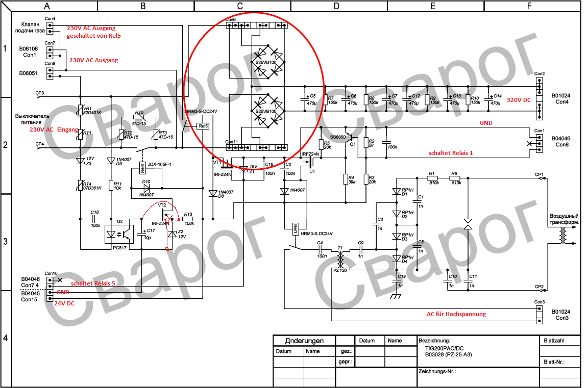

Kire J. schrieb:
> Original schaltplan für Meine Plateine ist wie auf dem Bild:
> (Wenn ich kein fehler gemacht habe :) )
R13 müsste damit es funktioniert an G und nicht S von VT2, prüf das
nochmal.
An S von VT2 fehlt eine Verbindung (nach GND)
das mit den 2 S8050 sieht komisch aus.
-> miss ob die 24V für die Relais da sind, wenn nicht können die nicht
schalten.
-> mach einige scharfe, große Bilder von oben und unten, dann guck ich
mal drauf (ignorier den Kram mit keine großen Bilder hochladen...)
-> beschreib mal was genau nicht funktioniert.
OP #5757135
K. S. schrieb:
> nochmal.
Hast du recht!
hier richtige :)
Ist aber so
Gerät ist Tot

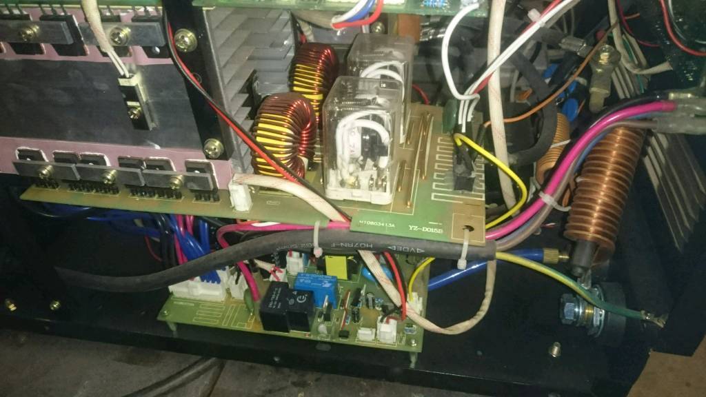

OP #5757378
Bei Rote Punkte :Welche Spannung muss da sein?
Bei Blaue punkte habe ich 180V DC
Bei grüne Punkte ca. 05-08V DC
Kann es sein das Varistor senkt das Spannung so tief?
Oder ist für einmer ? Nämlich zwischen von ihm kontakten kann ich kein
Wiederstandwert messen.
Aless gemmesen ohne beide gleichrichter(Ich denke um relais zu starten
sind diese nicht notwendig) und das Netzteil allein am Tisch ohne welche
weitere kabel auf anschlussen.
#5757495
das ist Richtig
ab ca. 1V oder mehr (grüne Punkte) schaltet der Opto PC817 das Relais
aus, wird nen Überspannungsschutz sein.
> Wiederstandwert messen (wenn du etwas messen würdest wäre der defekt, scheint
hier also heil zu sein).
das ist ein 230V AC typ, also hat der quasi unendlich Widerstand bis
230V und darüber fast keinen Widerstand. mit dem Multimeter kannst du da
nichts messen.
bei etwas mehr als 240-250V (230V + 12V von Z3 + Spannung über R11..)
schaltet das Nezteil zur Sicherheit ab.
Kire J. schrieb:
> 24V sind NICHT vorhanden!
entweder brauchst du die Gleichrichter oder da ist noch etwas defekt
die 24V werden von einer anderen Platine erzeugt, die kommen von Con1.
so alleine wird das Relais nie schalten, es braucht zwingend die 24V von
außen. Du brauchst also die Platine an Con1, und diese zweite Platine
müsste auch irgendwo eine Verbindung zu 230V haben.
rot ist 24V, grün ist 0V im Bild, ohne geht nichts.
du kannst auch testweise ca. 24V DC extern aus einem Netzteil
einspeisen, aber einfacher wäre Con1 zu verbinden.
(der rechte S8050 ist gespiegelt, sonst scheint alles zu passen (beide
Pfeile müssen nach oben zeigen))

das nicht notwendig sind!
Leider nicht.Das ist Paltine wo Netzkabel angeschlossen ist!
Und von hier geht es weiter!
Das ist mir klar aber wie hat erzeugt das kiste von allein vorher?
Schaust du das bild von anhang an!Netzkabel geht von hauptschalter zu
Platine!Andere stromversorgung gibt es leider nicht!
Auf Bild ist ein zweites gerät fotografiert was startet an.
Das hast du recht.Ich habe gerade nochmals nachgeschaut!
Fazit.Das scheiss netzteil muss mit selbsthaltung irgend wie starten.
Ich werde das Optocoupler morgen testen.
#5757977
das weiß ich nicht, 320v DC gehen über Con2 raus, da wird irgendwo 24V
draus gemacht, und die kommen dann unten über Con1 wieder rein. Das
funktioniert aber nur mit Gleichrichter.
über RT5 fließt ja schon etwas Strom bevor das Relais schaltet, das
reicht damit 24V erzeugt werden können und dann damit das Relais
schaltet.
Das ganze hat den Sinn dass die großen 470µF Kondensatoren beim Start
erst langsam geladen werden, sonst fließt kurzzeitig ein zu hoher Strom.
Im wirklichen Betrieb laden und entladen die sich nur sehr wenig, am
Anfang sind sie ganz leer (-> sehr viel höherer Strom). RT5 würde im
Betrieb zu heiß werden und wird daher überbrückt, nachdem er nicht mehr
benötigt wird. Ist also eine Art Sanftanlauf.

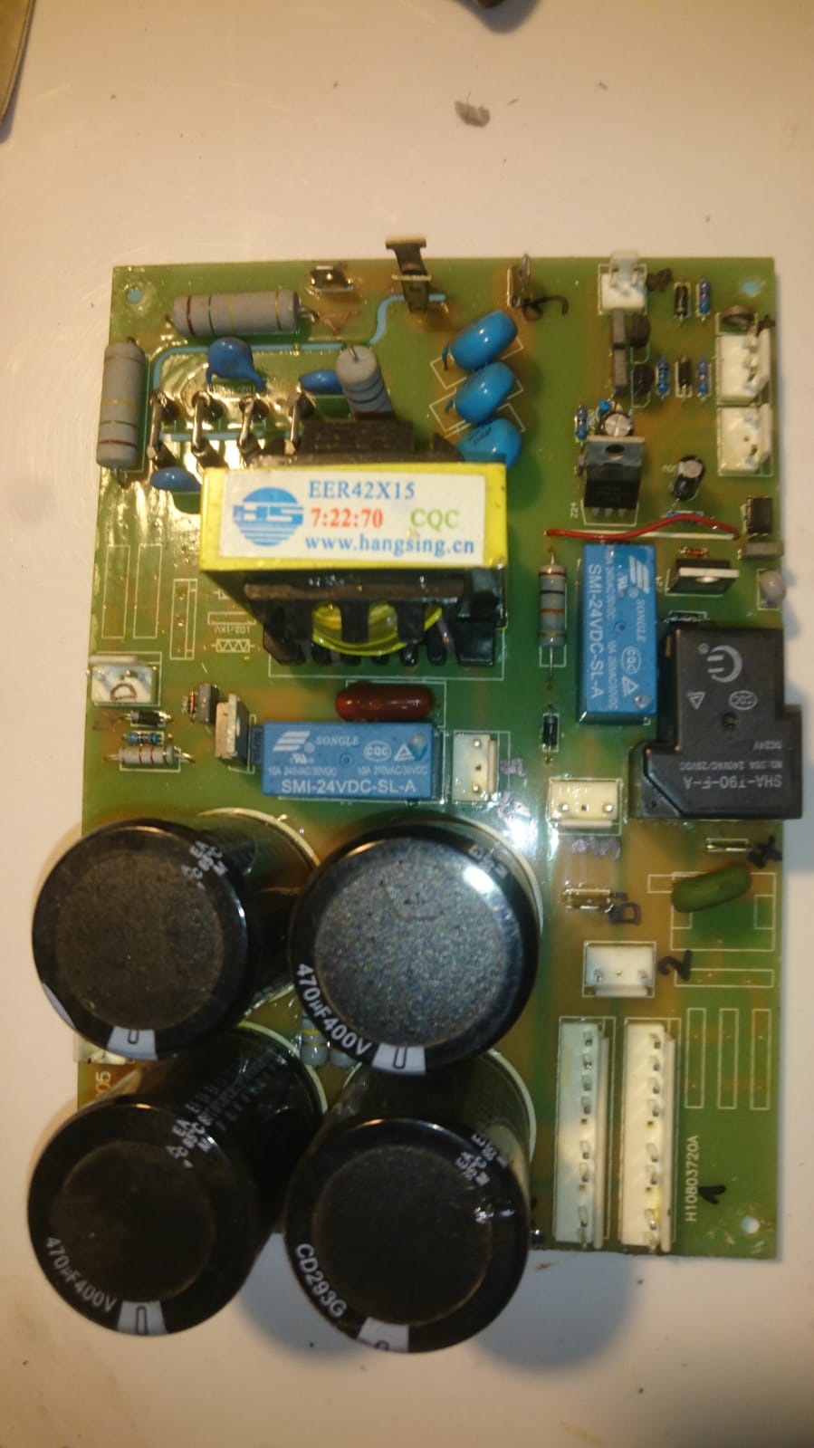

irgendwo muss eine Platine sein mit Verbindung zu Con2 und einem Trafo
(wahrscheinlich auch schwarz mit gelben Tape so wie auf dieser Platine,
es sind nicht die beiden gelben Ringkerne auf dem Bild oben), der
erzeugt dann 24V DC.
der wird in Ordnung sein. außerdem schaltet der auch nur die 24V, wenn
die also fehlen tut der nichts.
genau, den Strom muss es wenn es keine anderen Verbindungen gibt über
RT5 und die Gleichrichter aus Con2 bekommen. RT5 müsste die grüne runde
Scheibe neben dem schwarzen Relais sein, miss mal den Widerstand
zwischen den beiden Anschlüssen von der.
FAZIT:
- ohne Gleichrichter keine 24V, ohne 24V kein Start
- RT5 müsste die grüne Scheibe sein und einige Ohm bis einige 10 Ohm
haben.
OP #5758080
K. S. schrieb:
> FAZIT:
> haben.
Ja Mensch
Genau das ist mein Problem!
Gleichrichter bekommen Strom erst wenn relais startet! Und diese Scheiße
relay bekommt er von anderer Schaltung Strom
Rest messe ich später von zu Hause jetzt bin ich irgendwo auf die
Straße.
#5758324
Stephan schrieb:
> Ich denke da ist noch ein Hilfsnetzteil im Spiel. Für mich macht der OC
> sonst wenig Sinn.
mit dem Opto ist ein 230V Varistor in Reihe, der schaltet bei
Überspannung das Relais ab (oder wenn das Gerät an zwei Phasen statt
Phase und Null angeschlossen wird). Der Sinn erschließt sich mir auch
nicht ganz (viel zu langsam für Blitz usw.), aber es sollte so wie im
Schaltplan funktionieren.
ein Hilfsnetzteil ist natürlich dabei, aber nach dem Gleichrichter
(Netzkabel geht nur zu dieser Platine).
nicht ganz, da ist noch RT5 der das Relais überbrückt, das müsste ein
NTC sein (die grüne Scheibe auf dem Bild), der macht den Soft Start und
wird dann abgeschaltet. Wenn der nicht einige Ohm bis einige 10 Ohm hat
ist der defekt. Wenn der defekt sein sollte, startet das Netzteil nicht,
da es nie den Strom zum Schalten des Relais bekommt.
OP #5758613
K. S. schrieb:
> Stephan schrieb:
Mein gott,
Ich weiss nicht warum habe ich das ignoriert!
Ja ist ein NTC und ist Ok. Kalt ist 100 Ohm und reagiert auf wärme.
Also muss ich erst abwarten bis das neu gleichrichter da ist.
Und mal sehen was macht er dann.
Lg
