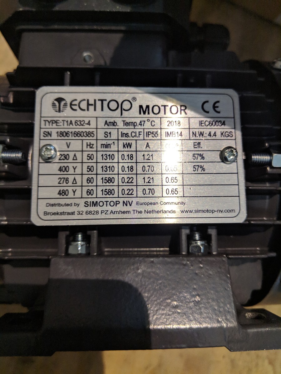

ich möchte gerne eine Wasserpumpe stufenlos regeln. Die Pumpenkopf wird
von einem kleinen 3phasigen Motor angetrieben (vom Hersteller als eine
Einheit geliefert).
Angeschlossen werden soll der Motor im Stern 400V.
Welche Leistungskomponente macht hier am meisten Sinn? Angesteuert
werden soll die Leistungskomponente wenn möglich nur über 0-10V. Hierbei
muss 0V jedoch nicht bedeuten, dass die Pumpe aus ist, sondern einfach
mit minimaler Leistung fährt. Habe bei solchen Motoren bislang nur mit
Frequenzumrichtern zu tun gehabt, für 180W und 3 phasig ist hier aber
die Produktpalette etwas begrenzt. Meist haben diese ein Protokoll, über
welches diese angesprochen werden. Leider habe ich nur die 0-10V
Schnittstelle, nicht aber CAN, Modbus etc zur Verfügung.
Kennt jemand etwas passendes?

Pumpe schrieb:
> Prinzipiel sollte es auch möglich sein, den FU einphasig zu betreiben
> mit 230VAC. Dann hätte ich doch ausgangsseitig somit 3x230VAC. Dann
> müsste ich den Motor doch nur umklemmen auch Dreieck.
So isses. Da tuts jeder FU, der die Steuermöglichkeiten hat, die du
benötigst (0-10V Eingang). Und ob der FU nun 500W Motoren steuern kann,
kann dir ja egal sein. Auch die Plateaueinstellung auf minimale Drehzahl
ist in richtigen FUs schon drin.
Ich habe z.B. gute Erfahrung mit den Mitsubishis gemacht, aber es gibt
dutzende Hersteller.
Gast #5780846
Pumpe schrieb:
> Dann müsste ich den Motor doch nur umklemmen auch Dreieck.
Laut Typenschild: Ja. Also ginge jeder simple 1phasen Input FU.
Es ist sowieso "Good Practice", wenn man den FU eine Leistungsstufe
(was halt verfuegbar) hoeher waehlt, als der Motor braeuchte. Da
wird auch stat z.B. 1,5facher Ueberdimensionierung 2fache, 3fache
nicht stoeren. Dem FU ist es egal, ob der Motor etwas weniger
Strom zieht, als die Kuehlung des FU verkraften wuerde.
