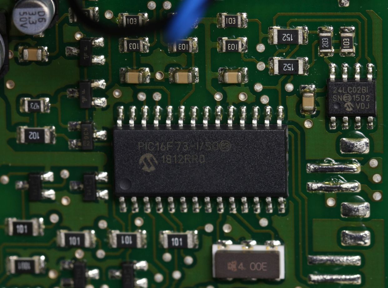

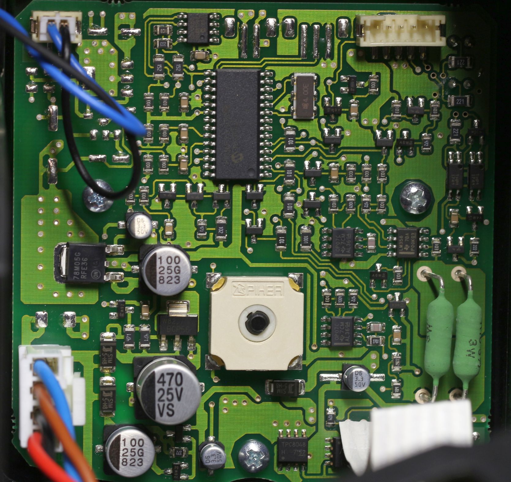

OP (Firma: www.harerod.de) Persönliche Seite #6011798
Die Information von noy kann ich so nicht bestätigen.
Der PIC in meiner Station ist lesegeschützt.
Sicher ist die Standby-Temperatur im EEPROM abgelegt.
Ohne Kenntnis des Formats werde ich da jedoch keine Experimente wagen.
Wenn der von mir eingangs gesuchte AC-Adapter verfügbar wäre, könnte man
Paramter ändern und das EEPROM vorher/nachher auslesen.
Damit wären wir wieder zurück beim Eingangspost.
