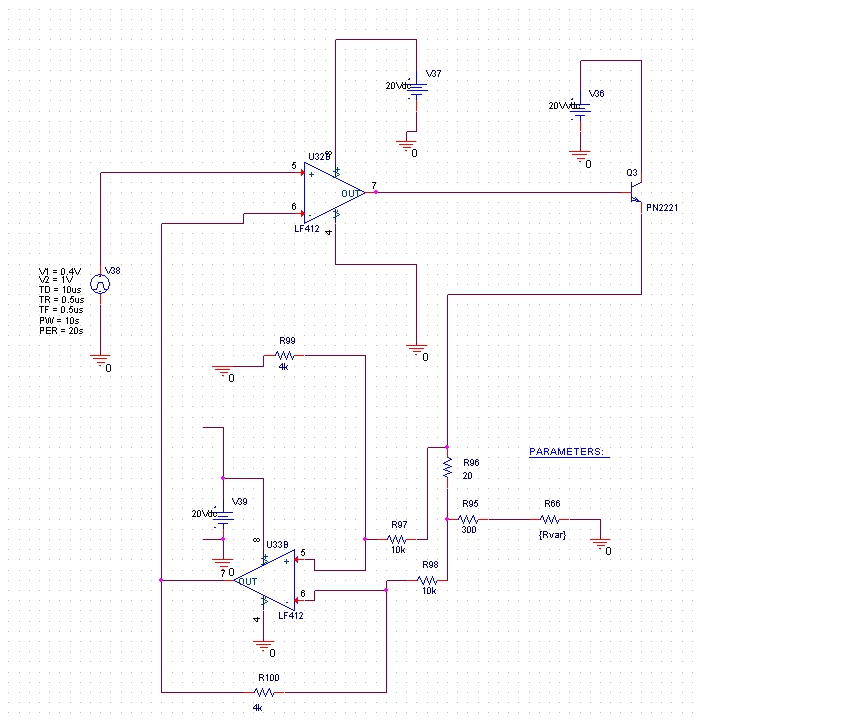

Hallo, ich weiß, dass es dieses Thema schon oft gab, ich hätte trotzdem
gern noch mal eine Meinung. Ich möchte wie gesagt eine
spannungsgesteuerte Stromquelle bauen die
möglichst den Ausgang des Mikrocontrollers der sie Ansteuert nicht
belastet (um noch Geschwindigkeiten raus zu holen). Vielleicht kann mir
auch jemand in dem
Zusammenhang sagen ob er diese Vorstellungen für Realistisch hält.
Ich habe einen STM32F107 (bzw. werde haben, Lieferschwierigkeiten) und
möchte mit dem DAC ein Stromprotokoll ausgeben (frei definierbare
Strompegel bis max. 40mA und
min. 3 Stufen.
Im Datenblatt steht was von max. 4µs und typischen 3µs (von min auf max.
Spannungspegel). Ich hoffe wenn ich nur einen Teil des Bereiches nutze
(ca. 1V) und einen OPV
dahinter Schalte komme ich auf 1µs.
Da ich den Strom auf einen unbekannten Widerstand schicken möchte der
gegen Masse geschaltet ist funktionieren viele Konstantstromquellen
nicht.
Ich denke die sinnvollsten Schaltungen sind diese hier:
Die erst wäre eine Schaltung die mittels OPV die Spannung über einen
Referenzwiderstand im Stromkreis misst und so den Stromfluss steuert.
Mit dieser hatte ich allerdings in der Simulation das Problem, dass mir
bei einem realen rückführenden OPV die Ströme jedes Mal gegen 0 zurück
springen oder voll
ausschlagen, wahrscheinlich nur einen anderen OPV auswählen, dann
läufst.
Die zweite besteht aus einer Konstantstromquelle die ohnehin schon sehr
hochohmig ist (wenn abgeglichen) und aus deinem nichtinvertierenden
Spannungsverstärker der die
Schaltung abkoppelnd und das Signal verstärken soll.
Für die zweite Schaltung habe ich bei Digikey den L165 als günstigste
Variante entdeckt, da dieser ja den Strom bereitstellen muss. Hat jemand
eine bessere
Alternative, sei es eine alternative Schaltung oder bessere Bauelemente?
Die momentan ausgewählten Größen in den Bildern ergeben sich dadurch was
mir Spice bereitgestellt hat. Die Widerstandsgrößen und Quellen sind
teilweise etwas absurd,
ich hatte viel getestet und jetzt die Größen noch nicht zurück gesetzt.
Die Flanken aller Schaltungen können definitiv so eingestellt werden,
dass sie ausreichend genau sind.
PS: ein Bild ist leider doppelt, wie kann man das löschen? o.O
> springen oder voll ausschlagen, wahrscheinlich nur einen anderen
> OPV auswählen, dann läufst.
Wahrscheinlich nicht, weil die Frequenzgangkorrektur des LF411 nicht für
die  zuzätzlichen, phasendrehenden Elementen in der Rückkoppelschleife
ausgelegt ist. Du hast einen Oszillator gebaut.

OP #2191897
gut stimmt, ich hätte die Bilder wirklich noch etwas mehr nachbearbeiten
sollen.
Aber deine Aussage verstehe ich jetzt nicht, ich habe geschrieben, dass
ich einen anderen OPV nehmen möchte und hoffe, dass es damit
funktioniert. Das verneinst du und sagst mir, dass mein OPV schlecht
ist.
Woran erkenne ich ob ein OPV ausreichend ist für diese Aufgabe?
Vielleicht gibts einen Link mit einem kurzen Artikel dazu?

Das Problem wirst du mit praktisch jedem anderen intern korrigierten OPV
auch haben, weil die Korrektur immer so ausgelegt ist. Evlt gehts mit
externer Korrektur. Besser wäre eine andere Schaltung.
